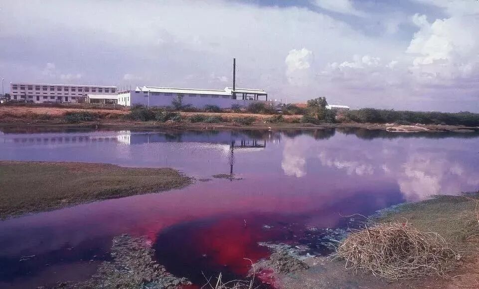

印染废水危害大吗?
 从印染废水分类的复杂程度来看,这玩意的危害性是相当大!
印染废水中含大量的有机污染物,排入水体的话会消耗溶解氧,破坏水生态平衡,危及鱼类和其他水生生物的生存。沉于水底的有机物,会因厌氧分解而产生硫化氢等有害气体,恶化环境。
而且,印染废水的色泽深,严重影响水体外观。因为造成水体有色的主要因素是染料,而在印染加工中,有19%~20%的染料作为废物排出,所以印染废水的色度尤为严重,用一般的生化法难以去除。有色气体还会影响日光的投射,不易于水生生物的生长。
印染废水绝大部分偏碱性,如果进入农田,还会使土地盐碱化。
