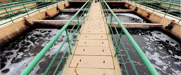

活性污泥工艺的4个主要组成
前面已经知道了,生化法就是人类组织微生物吃屎的学问,如何组织?一方面是搞清其习性、癖好,另一方面是要把工艺的实体做出来,也就是吃屎的地儿,专业术语叫反应器,但事实上跟你家腌菜的缸一回事儿。
活性污泥法这类工艺的主要实体构成有反应池、曝气系统、沉淀池、剩余污泥处理系统4个。
反应池:也是微生物吃屎的地方,好比人吃饭的餐馆。在这个池子里面,带有屎的污水会源源不断的进来,然后被嗷嗷待哺的微生物吃掉。
大致就这么回事儿,实际操作中是有讲究的,比如要让活性污泥和带屎的污水充分地混合在一起,再比如有多少微生物配给多少屎(也就是所谓的食微比),如此等等,后面细细说道。
曝气系统:通过前面的文章我们知道了,活性污泥法主要利用的是好养微生物。也就是说他们吃屎的过程必须就着氧气吃。这就要求反应池不断地充入氧气,充气的设备、管道、阀门就是曝气系统。
沉淀池:污水刚进入反应池的时候,池子里面有水、溶在水里的“屎”、和微生物,屎被吃完(一般会吃掉80%-90%)之后,就剩下水和微生物了,这个时候要把携带者微生物的活性污泥分离出去,才能得到干净(这是相对而言,还需后面工艺进一步处理)的水,完成分离这个步骤的就是沉淀池。
剩余污泥处理系统:微生物的生活比较简单,主要做三件事,吃屎、生长和繁殖,吃多了就会生长,就会繁殖。从物质转化的角度看,可以粗暴的认为微生物是屎变的。如果条件允许,微生物会永无止境地发展下去,可以想见,这也是一件恐怖的事情。
