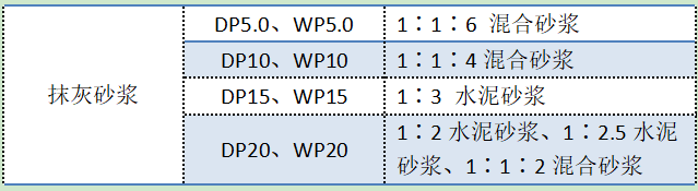

现在工程上已经普遍采用预拌砂浆,但根据《预拌砂浆应用技术规程》(JGJ/T223-2010)中预拌砂浆和传统砂浆对照表,DP5.0(或WP5.0)抹灰砂浆基本等同于1:1:6水泥混合砂浆,笔者还是觉得这不是一个比较适宜的选择。
【预拌砂浆和传统砂浆对照表】

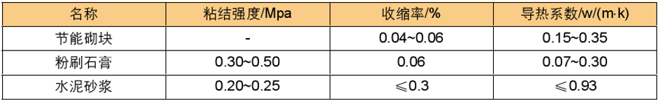

笔者单位曾在上海闵行浦江镇某项目二期采用石膏砂浆作为抹灰材料,与采用预拌砂浆的一期工程相比较,在控制空鼓、开裂方面显现出比较明显的优势。
这些优势表现在:石膏砂浆与基层的粘结强度高,不易产生空鼓开裂;石膏凝结硬化快,硬化后体积稳定,不易产生收缩开裂;石膏砂浆与加气混凝土的收缩率、导热系数接近,有利于避免热胀冷缩变形相差太大而形成的空鼓或开裂。
【某品牌石膏砂浆技术参数表】
当然石膏砂浆也有弊端,比如不耐水,不能用于厨房、卫生间的抹灰等。且石膏砂浆的市场占有率还比较低,厂家不多,采购时难以形成比选优势。
