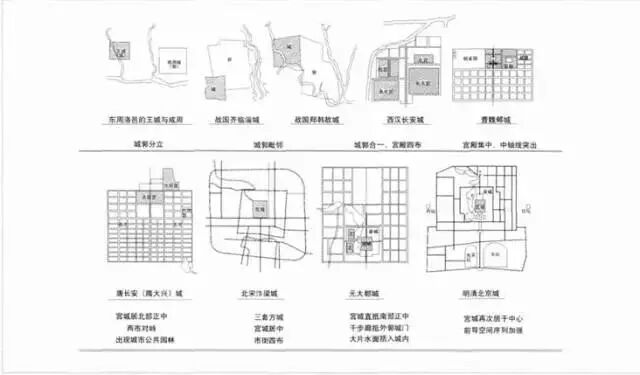

宫殿部分在中国古代都城中往往独立成为一个小城,又称宫城。古代都城中的宫城,大约经历了由外向内的嵌入,由大向小的收缩,与城市中轴线的重合,由北向南的推移,前导空间序列的加强等过程,由此形成了一条有迹可循的都城规划演变史(图1)。
图1 历代都城演进示意图

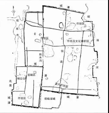

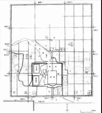

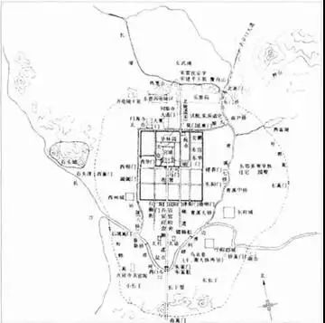

春秋战国时期,各诸侯国的都城几乎都分为城与郭两部分。城内多高大的夯土台,为当时宫殿的遗址;郭内则多有手工业作坊遗址。这时的城与郭,虽仍各自独立,却多已呈相互毗连、嵌接之势。如燕下都(图2)、齐临淄(图3)与韩故城皆然。这时的都城还不十分规整,也无城市的中轴线可言。
图2 战国燕下都城平面图
图3 战国齐临淄城平面图

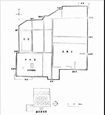

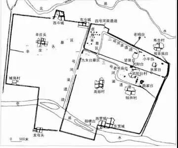

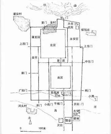

史料记载中秦咸阳城那种城郭混一、宫城林立、复道相通、官民杂处的情况,可以由汉长安城得到证实(图4)。汉长安城内,大部分为宫殿所占,仅长乐、未央二宫,就约占全城面积的1/2。此外,还有桂宫、北宫与明光宫。汉武帝时,又在城外未央宫西侧建建章宫。每座宫城之间,还有架空的阁道相通。普通市民居住的闾里,夹杂于宫城之间。由于宫殿的规模很大,数量亦多,调。城市的中轴线也不十分明显和突出。东汉洛阳城的情形(图5),与长安城相似,只是宫殿的规模小了一些。
图4 西汉长安城平面图
图 5 东汉洛阳城平面图

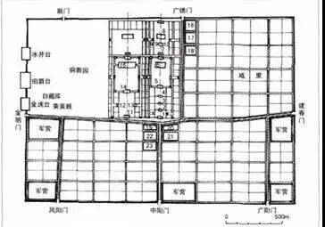

中轴线重合汉末三国时代的曹魏邺城(图6),一改秦汉都城官民杂处、宫殿四布的格局,在规整的城墙以内,将都城分划为南北两部分。北部为宫殿、苑囿、官署与王室贵族居住的戚里,南部为规整统一的里坊。主要宫殿居于北部正中,面对一条宽阔的南北向街道,与外城南垣中门雍阳门遥相对应,形成一条明显的城市中轴线,宫城中轴线与城市中轴线的北段完全重合。显然,由于宫城规模的缩小,宫殿部分在都城中的地位,已经开始引起城市规划者的注意。
图6 曹魏邺城平面图

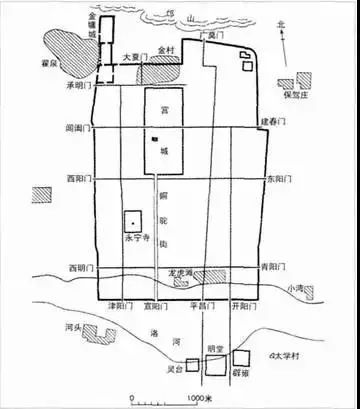

随曹魏邺城之后建立的北魏洛阳城(图7)与南朝建康城(图8),虽然是在旧城的基础上改建而成,却都已经形成明显的城市中轴线,宫城居于中轴线上略偏北处。洛阳宫城以北还设置有北宫与御苑。不同于曹魏邺城将宫城、御苑、官署与戚里与普通里坊南北对峙的布置,北魏洛阳与南朝建康在宫城两翼也已开始布置市民里坊,这反映了宫城及其附属的官署、苑囿的更加集中和城市中轴线的更加突出。

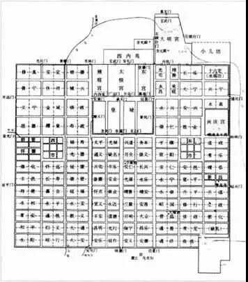

唐代长安城在隋大兴城的基础上,又增加了大明宫与兴庆官,这两座宫城都不在城市的中轴线上,说明在唐代时,宫城择中而立的思想仍然不十分浓重,除沿袭前代将主要宫殿置于城市中轴线北端之外,还有一些随意的处理,并不十分拘泥。隋唐洛阳,作为陪都,将宫城置于城西北角的高地上,并形成一条偏轴线。更是都城规划中随宜处理的佳作(图9)。
图9 (隋大兴)唐长安城平面图

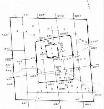

如同宫城与郭城之间,经历了分立、毗邻,而后括入郭城之内一样,宫城与皇城之间,也渐由相互毗连、并列,而变为皇城围绕宫城而设,最终形成了由宫城、皇城与外郭城层层环绕的三套方城式的都城规划形式。北宋汴梁城(图10)与金代中都城是这种规划形式的典型。
图10 北宋汴梁城平面图
由于五代数十年的战乱造成的财力匮乏,人口的不断增加与商业的日渐繁庶,造成的居民区与商业区对城市空间的挤压,北宋统治者不再有可能建造如汉唐般规模宏巨的宫殿建筑群。宋代汴梁城内的宫城大内,只是在唐代节度使的衙署范围内稍加扩建而成。大内之外又设一道城墙,是唐代节度使李勉所修的府城城垣,宋代时相当于皇城城墙。皇城外所绕的外郭城城垣,为五代末与北宋初扩建而成。
由于宫城规模的大大缩小,其在城内的位置就显得十分重要了。宋代都域中宫城的位置,可以说是在沿袭隋唐长安城将宫城置于南北中轴线的基础上,将宫城沿中轴线向南推移,使规模远比隋唐宫城为小的大内,位于整座都城的中心部位,大内之外裹建三重城墙。直到这时,《吕氏春秋》中所提出的“择国之中而立宫”的思想,才得到了真正的体现,并成为后世仿效的都城规划原则。北宋灭亡之后建立起来的金中都城,基本上沿袭了北宋汴梁城的规划格局。

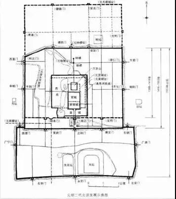

但无论怎样,中国古代都城规划的发展中,将宫城由外部嵌入外郭城内,并将之逐渐缩小,而置于城市的南北中轴线上,然后再沿着这条中轴线,由北向南逐渐推移,几乎一直推到城市的最南端,使宫城在城市中的地位得到最大限度的突出,这一演进过程,到元代时可以说达到了一个极限,继之而起的明清北京城,则通过将元大都北垣的收缩,及向城市南部拓展这一步骤,又出现了向将宫城置于城市中心的回归(图12)。这一有趣的过程反映了宫殿在城市中的位置,确实是形成中国古代城市平面基本格局的主要动因之一。
图12 从元大都到明清北京城的变迁

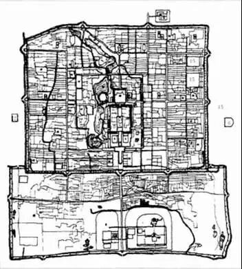

明初建中都城与南京城时,已将宫城与皇城置于外城中部稍偏南的位置,与宋汴梁和金中都的布局方式颇相似。明永乐帝营北京城,最初只是因元大都之旧而改建之,格局上与元大都还比较相近。明嘉靖年间,由于加修了外城,将城南大片的市肆、街坊,与天坛、先农坛括进城内,使宫城再次位于整座城市的中央部位,其格局又与宋汴梁和金中都相似了。因此,明清北京城很有些复宋金之旧的意味。但这种复旧,又使宫城地位在新的意义上得到了突出。
从历史的发展过程来看,除了偏安一隅的小王朝都城如六朝建康与南宋临安而外,都城内宫城的规模,从汉唐经宋元而至明清,是由大到小逐渐递减的。明清北京紫禁城,作为全国性的统治中心,可以说是历史上规模最小的一座宫城。清代学者顾炎武云:“予见天下州之为唐旧治者,其城郭必皆宽广,街道必皆正直,廨舍为唐旧创者,其基址必皆宏敞。宋以下所置,时弥近者制弥陋。”(《日知录》卷12)从此说中可以对这一变化趋势略窥一斑。
为了使这样一个规模较小的宫城,在城市布局中得以充分突出,明清北京城在总结历代都城规划经验的基础上,一方面使宫城居于城市的中心部位,另一方面又通过一系列空间处理手法,使宫城的前导空间序列得以充分加强。这样处理的结果,同样使宫城在整座城市中的地位得到了最大限度的突出。
明清北京城的南北中轴线,由永定门、正阳门,通过千步廊、天安门、午门,穿过宫城中轴线,越过景山万春亭,直抵接近城北垣的钟鼓楼,长达8公里之多。在这条中轴线上,门殿起伏跌宕,空间抑扬顿挫,成为中国古代都城中最为突出、最为强烈、最为壮观,同时也几乎是最长的一条南北中轴线。在前导空间的序列组织上,北京城的规划者在继承元大都城将千步廊置于皇城以外,郭城以里的基础上,又将皇城城门天安门与宫城城门午门之间的距离大大加长,并在中间加了一道端门。端门与午门之间,又用一狭长形空间,使由正阳门穿千步廊,过天安门前横长形广场与端门前的方形广场而形成的一系列铺垫,在这一气氛肃穆的狭长空间中得以进一步加强。
此外,由南城永定门,经永定门箭楼、永定门、正阳门箭楼、正阳门、大清门、天安门、端门、午门与太和门,恰好布置了九道门阙,作为宫城大朝之所的太和殿前的门禁;由正阳门以里,从大清门,经天安门、端门、午门,过太和门至太和殿,又恰好为五座门殿。这些门殿数目,不会是偶然的巧合,很可能是当时的规划家有意这样处理,以将太和殿置于古代《易》经哲学中所谓“九五之尊”的贵位。并利用这重重门阙所造成的空间上的起承转合,以造成一种九重宫阙的深远肃穆的气氛。中轴线两侧,由天坛与先农坛,太庙与社稷坛,日坛与月坛等重要坛庙形成的拱卫之势,又使这条城市中轴线与位于中轴线上的宫城前导空间序列得到了进一步的强化(图13)。从历史的角度看,这样一种发展趋势的结果,正与《周礼·冬官考工记》中的以宫殿为中心,在宫殿前设“左祖右社”的王城规划思想(图14)相吻合。换句话说,与《周礼·冬官考工记》中的王城规划思想最为接近的都城,除了历史上曾经出现过的几座以宫殿为中心的城市之外,则属明清北京城了,尽管这不是一座一次建造而成的城市。

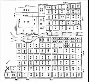

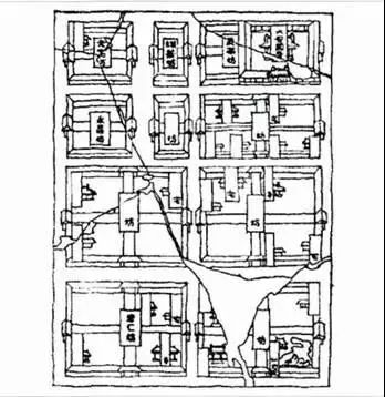

隋唐长安城与洛阳城,这一规划格局得以进一步完善。长安城内,在宫城与皇城之外,设有108个坊,坊内除皇城正南诸坊,因不欲开北门以防气泄冲宫阙,而设东西向的一字街外,一般里坊均设十字街;十字街内再分为小十字街。使一座封闭的坊内,分为16个小的分区。与十字街对应的坊墙上设有坊门,坊内居民皆须从坊门出入,严禁私自向坊外街道开门。并对此作了明文规定:“禁游食,抑工商,民有向街开门者杜之。”(《隋书》卷五十六)夜间,则实行宵禁制度,街鼓一响,坊门关闭,军卒在街上巡行,普通人不得出坊门之外(图15)。
图15 封闭的唐代长安城内里坊(局部)
长安城内设有两个集中的市,称为东市与西市,两市分列于皇城以南的东西两侧。市的规模约相当于一个较大规模的坊。不同于坊的是,市内不是按十字街道划分,而是按井字街道划分,以增加市内临街的商肆店面。市周围亦设有坊墙,墙上设门,夜间必须关闭市门,并禁止进行市易活动。这说明,当时的市易活动是受到统治者的严格控制的。这一点从隋代统治者直言不讳地声称“抑工商”中,已可略知。
图16 隋唐洛阳城平面图
还有一个有趣的例子,说明统治者对市易活动干预与控制的程度。如隋炀帝时的洛阳丰都市(唐洛阳南市)(图16),按照统一的规划,建造的“甍宇齐平,遥望如一,……市四壁有四百余店,重楼延阁,互相临映”。来自西域等地的外国商人请求到丰都市内进行交易,“帝许之,先命整饬店肆,檐宇如一;盛设帷帐,珍货充积。人物华盛,卖菜者亦藉以龙须席。胡客或过酒食店,悉令邀延就坐,醉饱而散,不取其值。绍之曰:中国丰饶,酒食例不取值。胡客皆惊叹,其黠者颇觉之,见以缯帛缠树,曰:中国亦有贫者,衣不盖形,何如以此物与之,缠树何为?市人惭不能答”。(《资治通鉴》卷181)

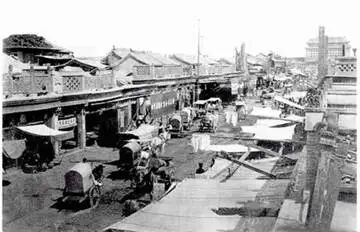

这种以纵横交错的商业街道为主的具有近古特点的城市格局,自北宋至于金元明清各代,一直延续下来,并得到了进一步的发展。明清北京城内的街道,与北宋汴梁城或南宋临安城一样,也是这样一种拥塞着临街商业店铺的格局(图18),完全没有了中古时代里坊式的肃杀景象。正是在这种城市格局下,日益增长的城市人口与日益发展的工商业经济,及由此产生的密集的市民居住区与商业街区,占据了城市中的大部分空间,才使得封建统治者的宫殿区被压缩在一个居于中央的相对狭小的范围之内。
