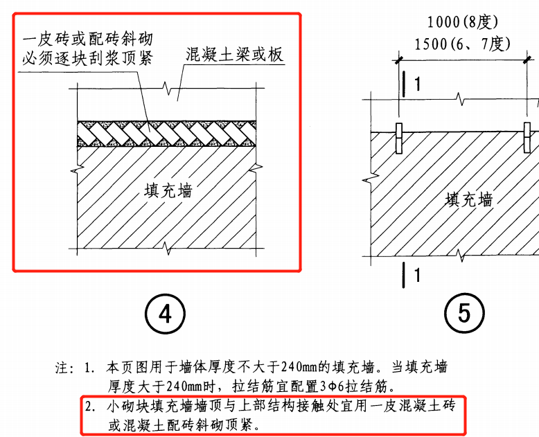

目前应该说很多项目还是采用填充墙顶部斜砌这种做法,这么做也是有相关的图集支持的,那就是12G614-1《砌体填充墙结构构造》第4页总说明第6.8 条写到“砌体填充墙砌至接近梁、板底时,应留有一定空隙,待砌体变形稳定后并应至少间隔7d后,再将其补砌挤紧”,这条其实说的就是顶部斜砌,同时在第16页注2中,“小砌块填充墙墙顶与上部结构接触处宜采用一皮混凝土砖或混凝土配砖斜砌顶紧”,也是推荐了顶部斜砌这种做法。图集原文如下:

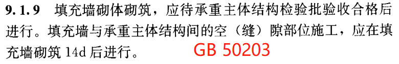

以上提到的7天还是有点问题的,在GB50203《砌体工程施工质量验收规范》9.1.9条,明确了填充墙与承重主体结构的空隙部位施工,应在填充墙砌筑14天后进行,显然是要满足14天的要求。

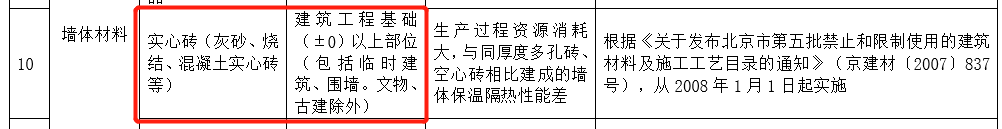

这种做法在北京市有一个小bug,那就是在北京市禁止使用建筑材料目录(2018年版)中实心砖(灰砂砖、烧结、混凝土实心砖)已经禁止在建筑工程正负零以上使用了(文物、古建除外),这个混凝土砖斜砌在北京怕是不好实现!

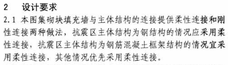

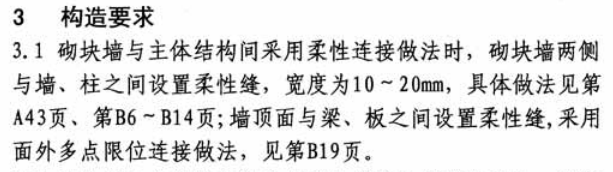

但是呢在另一本图集13J104 《蒸压加气混凝土砌块、板材构造》在第A1页蒸压加气混凝土砌块建筑说明2.3.2条“墙体与主体结构之间一般采用柔性连接……”,同时在B1页结构说明第2.1条中极力推荐柔性连接,抗震区钢结构应采用柔性连接,钢筋混凝土框架宜采用柔性连接,其他情况优先采用柔性连接。显然该图集是极力推荐使用柔性连接的。图集原文如下:

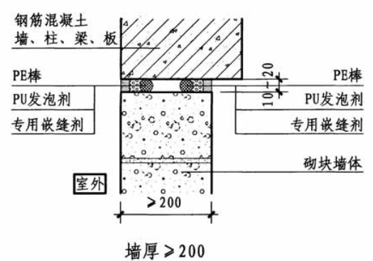

同时在13J104在A43页给出了柔性连接的做法,在A42页给出了结合部位的加强做法,防止结合处开裂!可以说很贴心了,小编也觉得柔性连接不错!

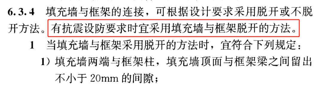

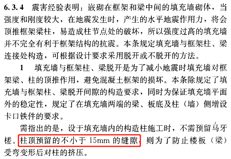

那么在砌体结构设计规范又是怎样规定的呢?
在现行的GB50003-2011《砌体结构设计规范》6.3.4条说明了可根据设计要求采用脱开或不脱开的做法,但是还是建议了有抗震设防要求时宜采用填充墙与框架脱开的方法。同时在条文说明中,解释了为什么建议抗震时采用脱开的做法,现在大部分建筑工程都是需要进行抗震设防的,从这种角度来看采用柔性连接没毛病!采用柔性连接打发泡胶的保温性能是不是更好呢?特别要注意条文说明中对构造柱的说明,柱顶预留的不小于15mm的缝隙,说明了采用脱开的连接方式时,构造柱也要断开,不需要浇筑至结构面,这样构造柱是不是更好施工呢?是不是可以有效避免一些构造柱的通病(顶部浇筑不密实等)?还有就是这个施工进度是不是比斜砌更快呢?

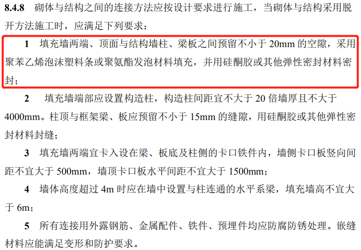

在GB50924-2014《砌体结构工程施工规范》10.1.7条明确了采用哪种连接方式必须按设计的要求来。

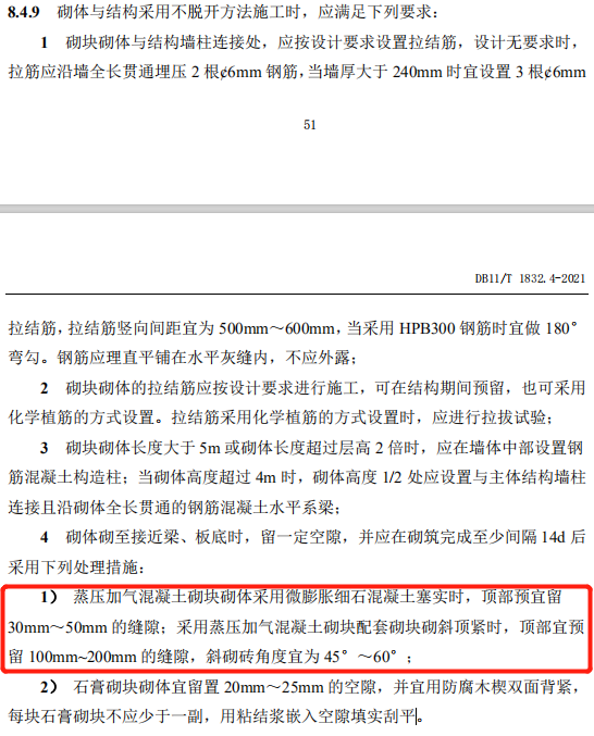

小编又查询了北京市地方标准DB11/T 1832.4-2021《建筑工程施工工艺规程 第4部分:砌体结构工程》,这本规范中对两种做法写的很简洁、明确,小编推荐大家可以看一下!该规范的做法是解决北京市不能用灰砂砖、烧结、混凝土实心砖的有效方式!规范原文如下:
规范中虽然推荐了柔性连接,但是“脱开”还是“不脱开”还是交给了设计决定,但是小编感觉“柔性连接”绝对是大势所趋!
