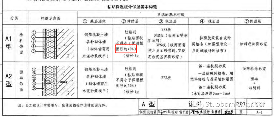

    (1)在国家建筑设计标准图集10J121《外墙外保温建筑构造》中A-1页说明“粘接面积不小于保温板的40%。”
    图集原文如下:

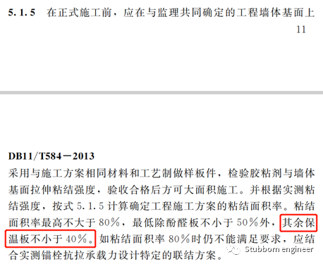

    (2)在北京市地方标准DB11/T 584-2013《保温板薄抹灰外墙外保温施工技术规程》5.1.5条指出保温板板的最小粘接面积为40%。
    规范原文如下:

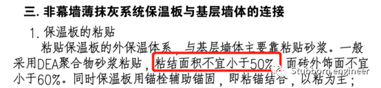

    (3)在北京市工程建设标准文件,北京市通用图集19BJ2-12《外墙外保温》第3页外墙外保温做法说明中指出“一般采用DEA聚合物砂浆粘接,粘接面积不宜小于50%。”
    图集原文如下:

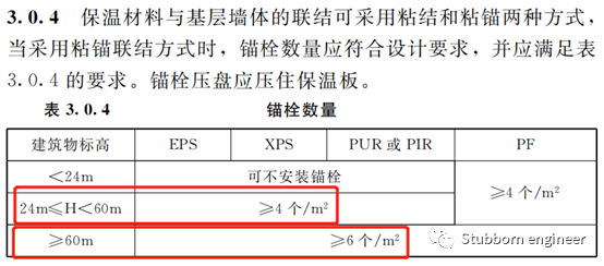

    在北京市地标DB11-T 584-2013《保温板薄抹灰外墙外保温施工技术规程》3.0.4条指出了由建筑物标高决定了锚栓数量,大家请自行查阅。
    规范原文如下:

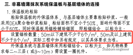

    但是当我们查阅北京市通用图集19BJ2-12《外墙保温》做法说明中,明确写到50m以下建筑不少于6个/m2,50m以上建筑不小于8个/m2。可以发现对于锚栓的数量19BJ2-12中的规定更加严格。依据小编经历的实际工程北京市部分地区的验收要求居然比以上两个规范要求更高。实际未超过50m的建筑,现场XPS保温板施工的锚栓数量居然达到了8个/m2,这点小编目前还没有发现什么相关规范。建议遵守当地要求,联系主管部门,确保验收!
    图集原文如下:

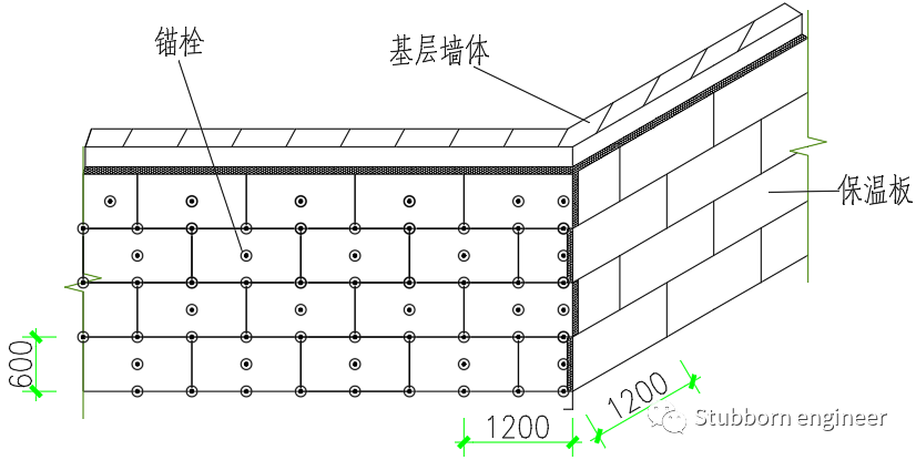

    目前小编查阅的规范给出了4个/m2和6个/m2锚栓的布置,但是遇上8个/m2工程人又迷糊了,规范中没有相关图文说明。小编给出计算方法,保证工程人不迷路。以4个/m2为例:
依据规范绘制的4个/m2的锚栓布置图如下(以常见的600×1200保温板为例):
4个/m2
取其中部分板进行编号,如下图所示。
    以板1为例,与板1发生关系的锚栓共7个,根据锚栓覆盖板1的面积可以分为三类,位于板中的锚栓1(全部位于板1)、板侧边的锚栓2(1/2位于板1)、以及位保温板角点的锚栓3(1/4位于板1)。
    类似力学中常用的以受荷面积来分配力,我们根据保温板实际拥有锚栓的数量来计算。
    对锚栓1,板1实际拥有它的数量为1。
    对锚栓2,板1实际拥有它的数量为1/2。
    对锚栓3,板1实际拥有它的数量为1/4。
    板1实际拥有的锚栓数量为1+2×1/2+4×1/4=3个
    板1的面积为0.6m×1.2m=0.72m2
    那么按照此种布置实际的保温板数量为3个/0.72m≈4.167个/m2≥4个/m2

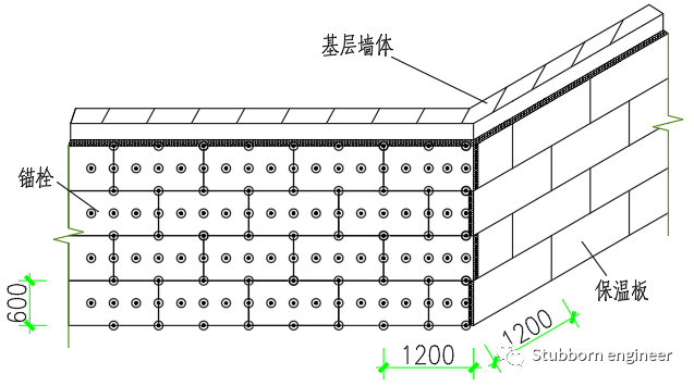

    不知道小编说的够不够明白。依据此种计算方法,小编给出6个/m2、8个/m2的锚栓布置图,供大家参考。
6个/m2
8个/m2
