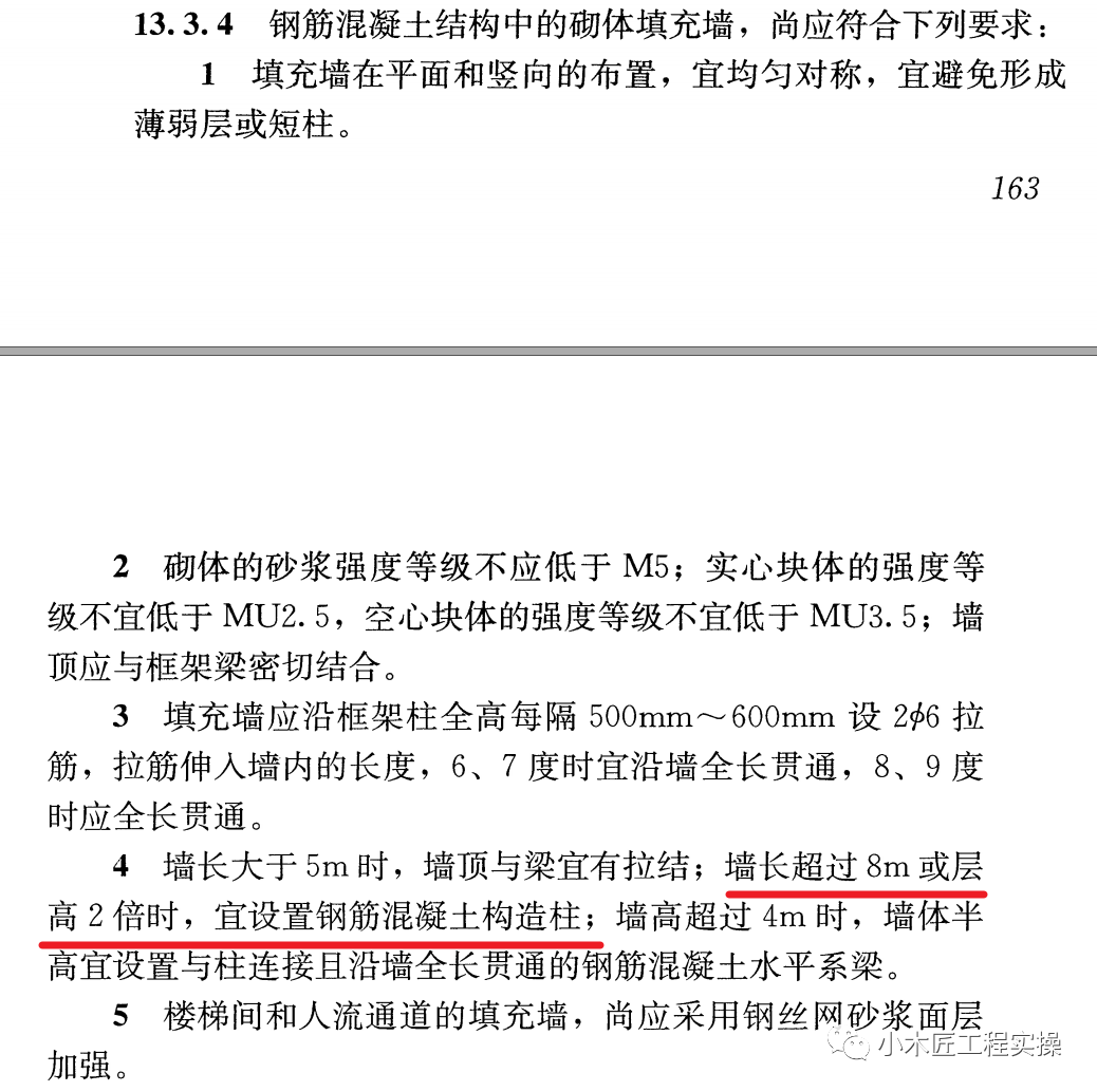

关于钢筋混凝土结构砌体填充墙中构造柱的设置,我们经常会看到很多不同设置矛盾的设置要求,如最常见的:

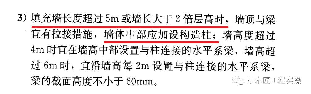

1.填充墙墙长超过5m或墙长大于2倍墙高时,墙体中部应加设钢筋混凝土构造柱;
2.当墙长大于墙高且端部无柱时,应在墙端设置钢筋混凝土构造柱;
3.外墙转角、内外墙相交处和外墙长>1m的自由端应设置钢筋混凝土构造柱,外墙长≤1m的自由端应设置钢筋混凝土边框;
其实作为国标规范及图集来讲,要求是相对比较统一且明确的,主要的争议性要求其实来自于地方标准和图集要求。
因此,关于钢筋混凝土结构砌体填充墙中构造柱的设置要求依据查询优先级排序:
1、设计要求,查阅图纸相关总说明;
2、地方标准:查阅地方规范或者图集(如华北标图集、西南标图集等等)要求;
3、国家及行业规范/图集;
也就是说,只有当设计或者地方标准不明确,且设计直接要求参考国标图集或者规范时,可参照相关规范或者图集执行;

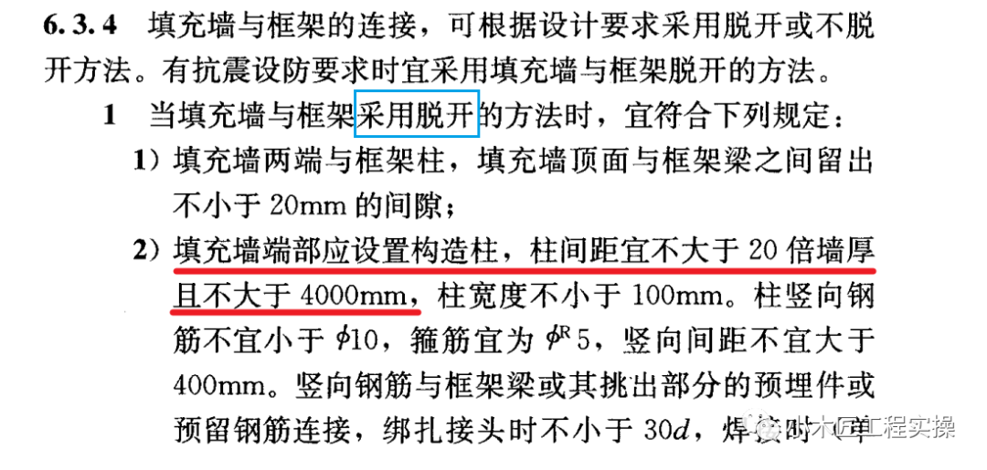

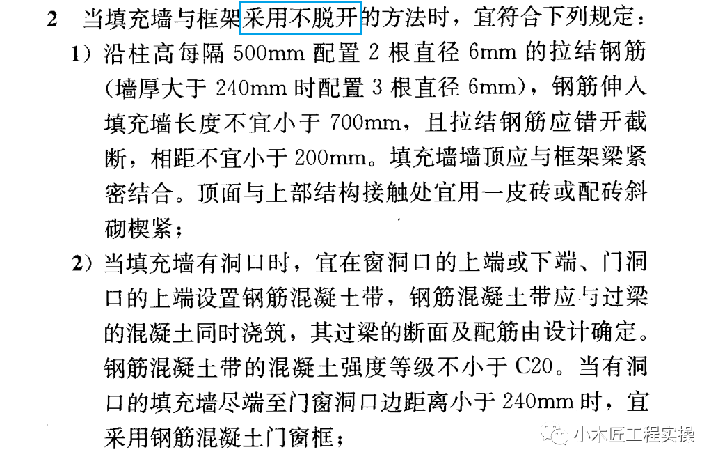

另外需要注意的是,填充墙根据与混凝土结构的连接方式分为两种:脱开方式(柔性连接)和不脱开方式(刚性连接),采用不同的连接方式是需要参照相对应的规范依据。
目前关于填充墙构造柱的设置要求规范依据有3个:
1.《砌体结构设计规范》(GB50003-2011);
2.《建筑抗震设计规范》(GB50011-2010)(2016年版);
3.《非结构构件抗震设计规范》(JGJ339-2015 );

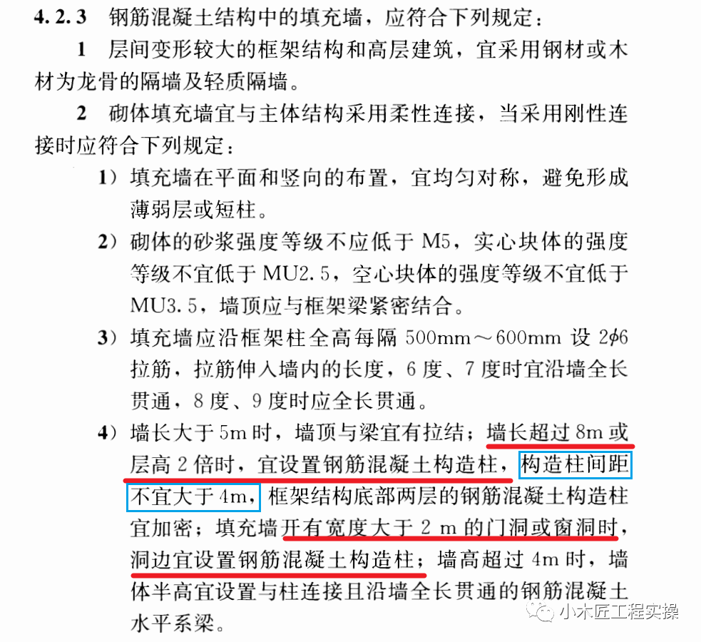

需要注意的是,规范的效力是大于图集的,规范是图集的主要编制依据之一。因此下面列出三本国家和行业规范中,关于填充墙构造柱的设置要求:
因此遇到关于填充墙中构造柱的设置要求时:
1、需要根据最开始提到的优先级进行查阅执行;其中关于转角、内外墙连接处及端部等部位是否设置构造柱需结合图纸及地方要求执行;
2、当按照国标执行时,遇到较长的填充墙时,应按照间距不大于4米设置构造柱;明眼的小伙伴应该发现三本规范中关于墙长超过5m和8m是矛盾的,其实逻辑上讲并不矛盾,墙长8m且间距不大于4m其实就是要求墙长超过5m必须要加构造柱了,但是墙长8m且间距不大于4m的适用性更广,因为对于超过8m的填充墙,GB50003的构造柱要求就不够明确了。
3、最稳妥的方式:施工单位根据图纸要求进行深化设计,绘制砌体固化图,明确构造柱的位置及尺寸信息,由设计进行确认。
