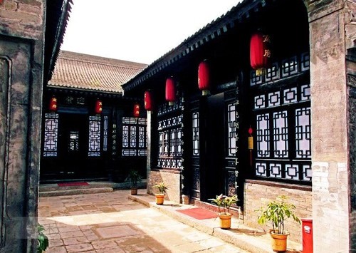

四合院建筑,是我国古老、传统的文化象征。“四”东西南北四面,“合”是合在一起,形成一个口字形,这就是四合院的基本特征。四合院建筑之雅致,结构之巧,数量之众多,当推北京为最。它形成了以家庭院落为中心,街坊邻里为干线,社区地域为平面的社会网络系统。
   —— 第 一 篇 ——
四合院常识
四合院是我国古老、传统的文化象征
“四”指东、西、南、北四面
“合”是四面房屋围在一起
形成一个"口"字形
四合院至少拥有三千多年的历史
是汉族的一种传统合院式建筑
其格局为一个院子四面建有房屋
将庭院合围在中间
故名四合院

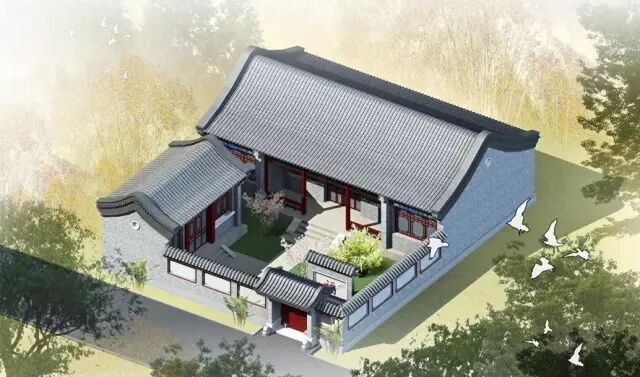

老北京正规的四合院
一般依东西向的胡同而坐北朝南
大门辟于宅院东南角"巽"位

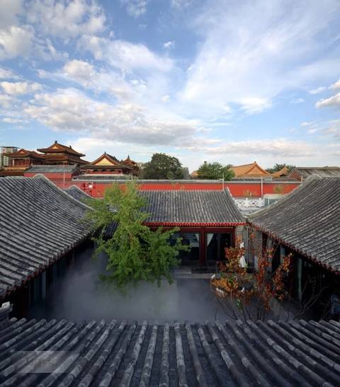

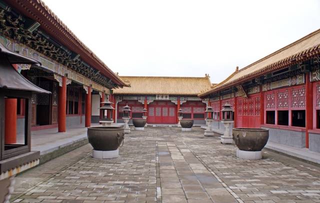

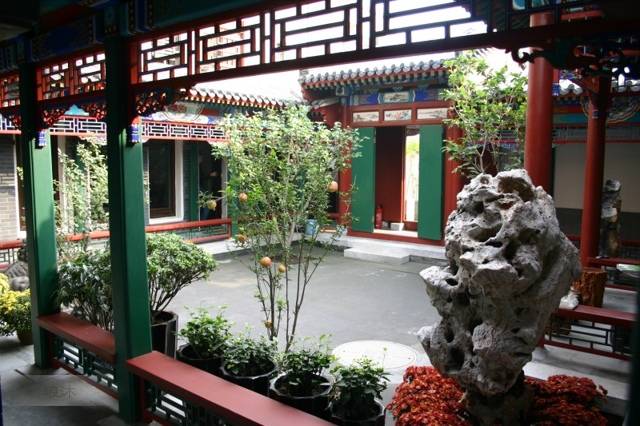

四合院中间是宽敞的庭院
庭院中植树栽花
备缸饲养金鱼
是四合院布局的中心
也是人们穿行、采光、通风、
纳凉、休息、家务劳动的场所

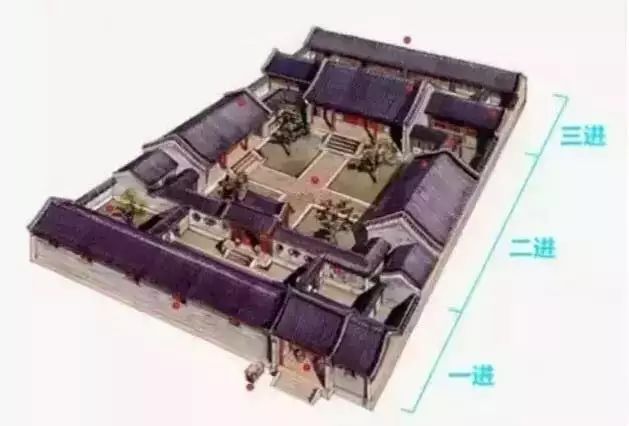

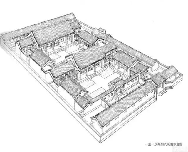

“口”字形的称为一进院落
“日”字形的称为二进院落
“目”字形的称为三进院落
在你以为“三进”就是满级了的时候
机智的中国古代劳动人民并不满足于此
其中
三进院落是明清时期
最标准的四合院结构
其布局最为合理、紧凑
是民间大量采用的形式

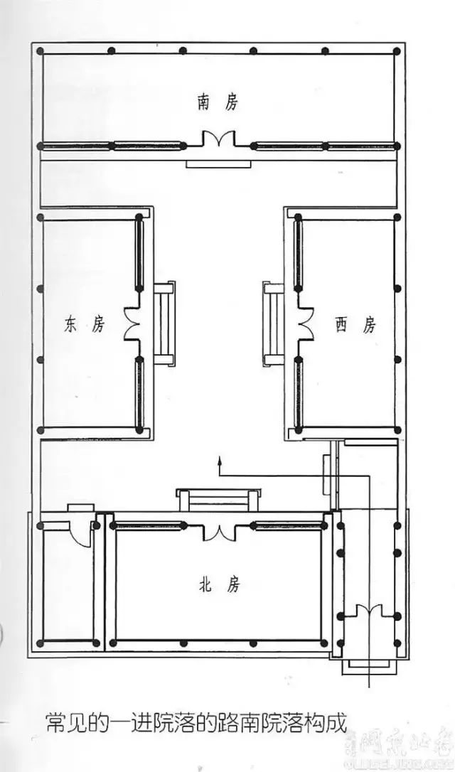

看了平面图
大家有没有发现了什么奇怪的地方?

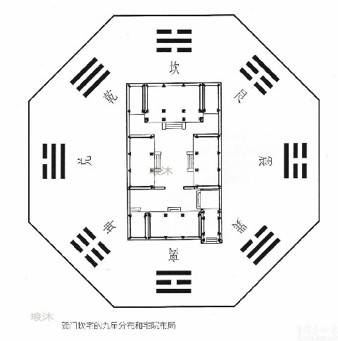

为什么四合院的大门
不开在正中而要开在东南角?
这个问题的答案
我们留到最后再揭晓!
有兴趣的朋友们可以猜猜看~

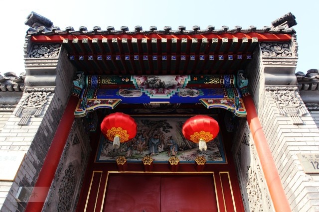

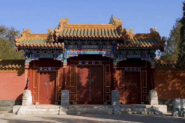

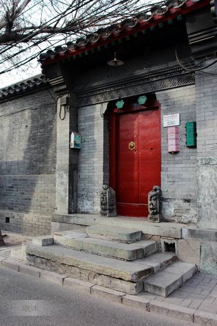

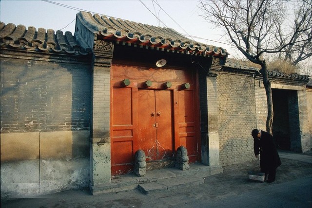

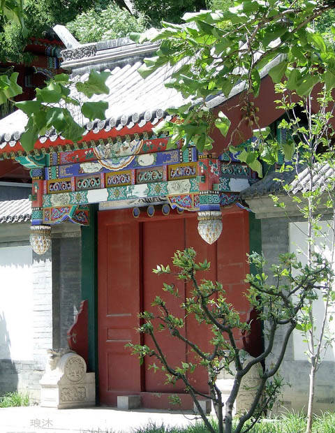

北京四合院的大门,从位置上说,指的是进入四合院的主要入口,临街的门,北京人习惯叫它“街门”。门是旧社会主人地位的一个表征。分为王府大门、广亮大门、金柱大门、如意门、蛮子门等。

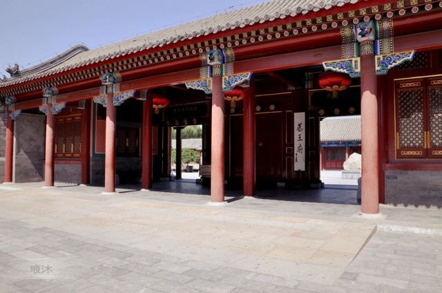

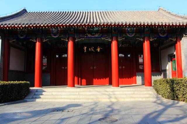

王府大门
王府大门是屋宇式大门中的最高等级。通常有五间三启门和三间一启门两等。这种大门座落在王宅院的中线上,宏伟气派。

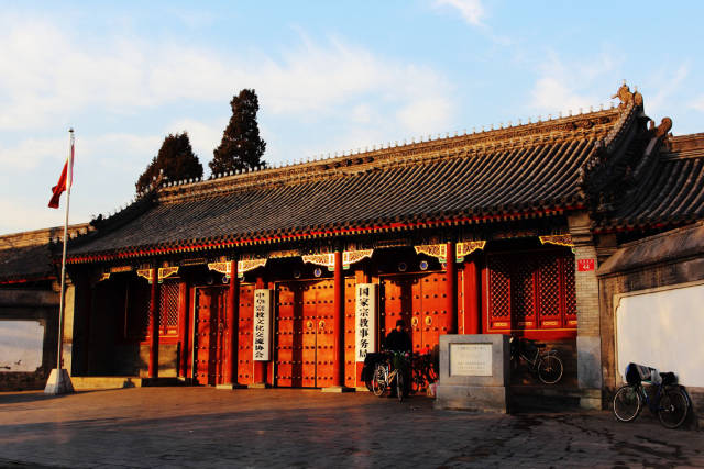

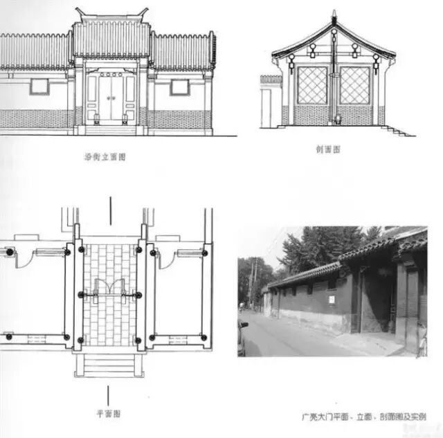

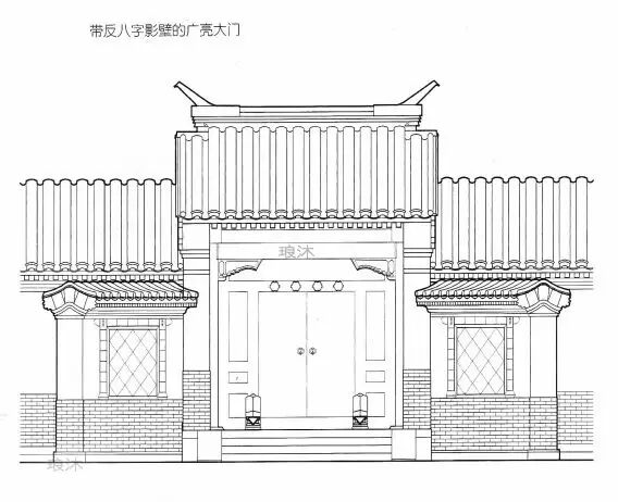

广亮大门
仅次于王府大门,它是屋宇式大门的一种主要形式,这种大门一般位于宅院的东南角,占据一间房的位置。

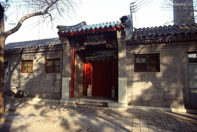

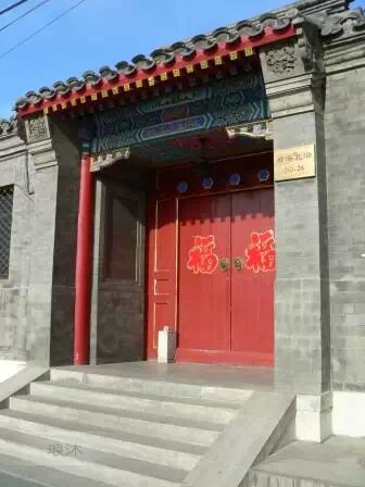

金柱大门
这是一种门扉安装在金柱(俗称老檐柱)间的大门,称为“金柱大门”。
蛮子门
门扉安装在外檐柱间,门扇槛握的形式仍采取广亮大门的形式,北京人把这种门称为“蛮子门”。

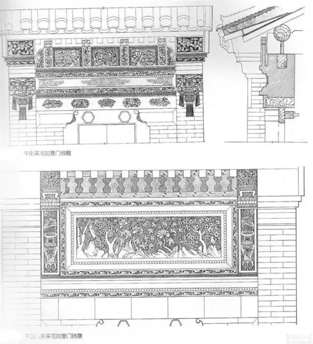

如意门

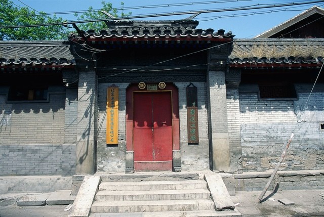

如意门里的住户一般是在政治上地位不高,但却非常殷实富裕的士民阶层。

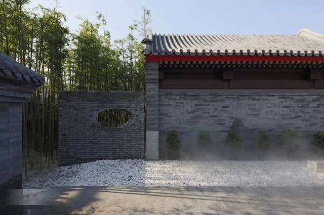

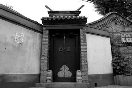

墙垣式门
墙垣式门墙垣门 也叫随墙门,其特点是无门洞,顺墙开,只占半间或大半间宽度,院门较窄。

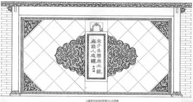

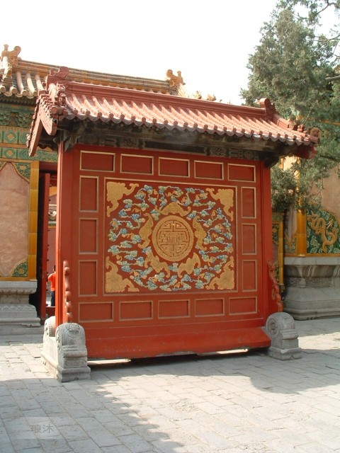

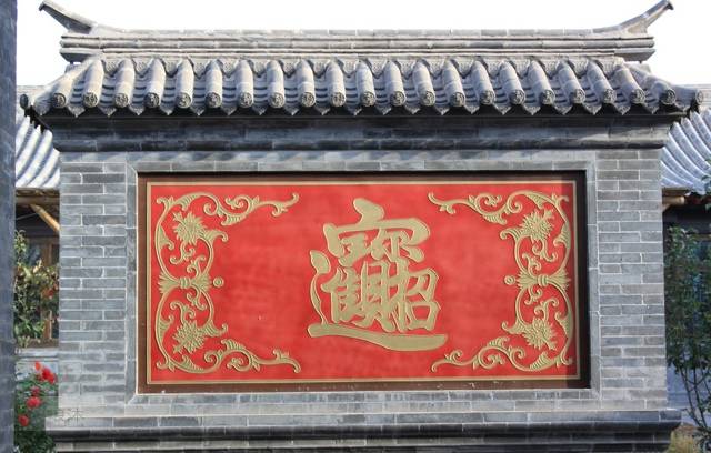

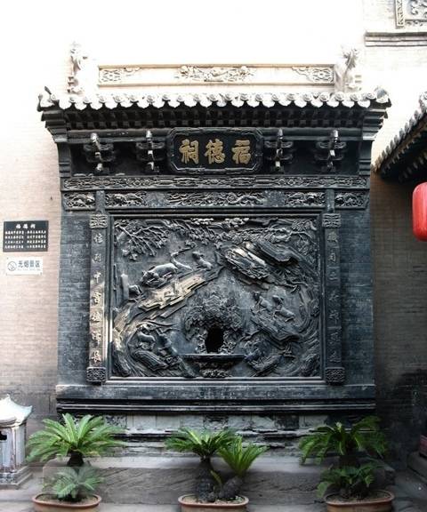

影壁
影壁也称照壁,设在大门之内的迎门处,是大门内外的重要装饰壁面,壁身都为正方形,四周用砖雕装饰,中间的方块为书法或者绘画。主要作用在于遮挡大门内外杂乱呆板的墙面和景物,美化大门的出入口,人们在进出宅门时,迎面看到的首先是迭砌考究、雕饰精美的墙面和镶刻在上面的吉辞颂语。

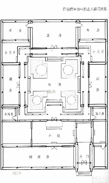

倒座房
紧邻四合院大门,坐南朝北跟正房相对的房屋。通常为外客厅、账房、门房、客房、仆人居住等用途。

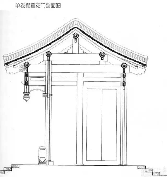

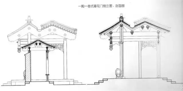

垂花门

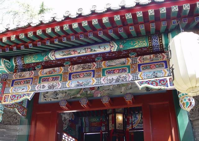

垂花门是中国古代建筑院落内部的门,因其檐柱不落地,垂吊在屋檐下,称为垂柱,其下有一垂珠,通常彩绘为花瓣的形式,故被称为垂花门。它是内宅与外宅(前院)的分界线和唯一通道。旧时人们常说的“大门不出,二门不迈”,“二门”即指此垂花门。

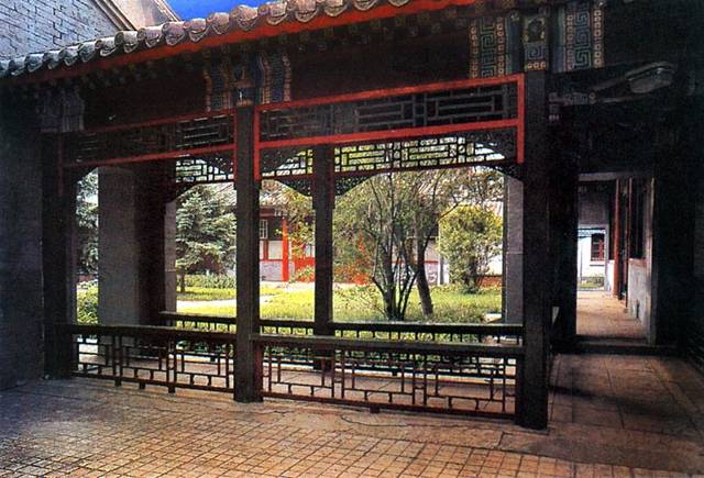

抄手游廊
连接和包抄垂花门、厢房和正房,雨雪天可方便行走。
有的正房和厢房带廊子。五间的是三间正房两间耳房,耳房是单开门,所谓“三正两耳”。七间的,在正房和耳房之间,有两个与正房相通的(在山墙开门)套间儿。东西厢房各三间,厢房和耳房之间,有个过道儿,可以通后院。

迎面就是影壁
影壁有遮挡外人视线的作用
即使敞开大门
外人也看不到宅内
还可以烘托气氛
增加住宅气势

就到了第一进院和第二进院之间的一道门
——垂花门
垂花门是整个四合院
最漂亮、最带感的一道门!

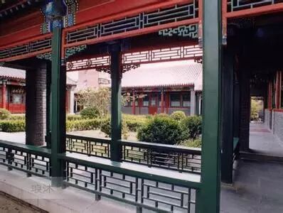

就要经过抄手游廊

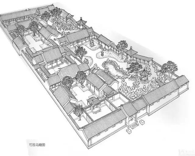

带花园四合院1

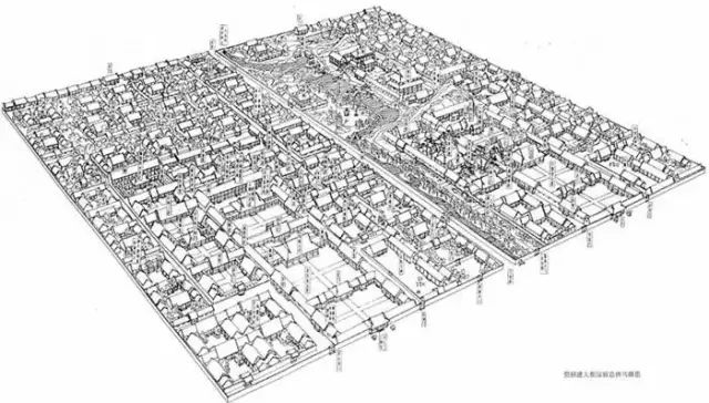

贾府建大观园前总平面图
贾府建大观园前总平面图02

一殿一卷垂花门
