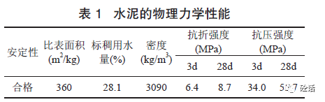

1.1 水泥
使用都江堰拉法基水泥有限公司生产的P·O42.5R普通硅酸盐水泥,其性能如表1所示。

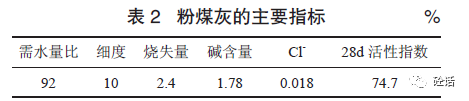

1.2 粉煤灰
粉煤灰选用成都博磊粉煤灰综合开发有限公司的Ⅰ级粉煤灰,其性能如表2所示。

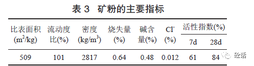

1.3 磨细矿渣粉
矿粉选用峨眉山宏源资源循环开发有限公司S75级矿粉,其性能如表3所示。

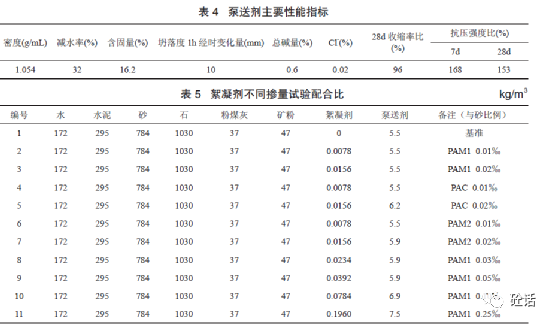

1.4 泵送剂
选用北京中安远大科技发展有限公司ZA-I型聚羧酸高性能泵送剂,其性能指标见表4。

 试验方案

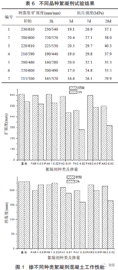

选用阴离子1200万分子量的聚丙烯酰胺(PAM1)、阴离子分子量为800万的聚丙烯酰胺(PAM2)、聚氯化铝(PAC)按不同掺量加入C30混凝土中进行试验,配合比如表5所示。
 试验结果与讨论
3.1 不同絮凝剂品种的试验结果
按方案进行试验,混凝土合易性及强度检测结果如表6,对比曲线如图1、2。
数据分析可知,加入PAM1后混凝土泵送剂用量保持不变,初始和易性变差,3h和易性与基准相差不大;PAC的掺入会影响泵送剂的掺量,使混凝土和易性下降,且经时损失大;PAM2掺量为0.01‰时,泵送剂掺量不变,混凝土和易性稍有下降,当PAM2掺量为0.02‰时,会提高泵送剂掺量,混凝土和易性下降,经时损失较大。
加入PAM1后混凝土强度有所提高,当其掺量为0.02‰时,28d强度较基准提高3.2MPa;当PAC掺量低于0.01‰时,其28d强度与不掺絮凝剂混凝土强度相当,当高于0.01‰时,会使混凝土强度降低;PAM2掺入会影响混凝土强度,使混凝土强度降低,PAM2掺量为0.01‰时,其28d强度比不掺絮凝剂混凝土强度低4.3MPa,PAM2掺量为0.02‰时,其28d强度比不掺絮凝剂混凝土强度低8.6MPa。

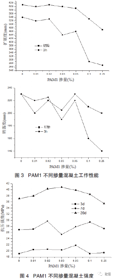

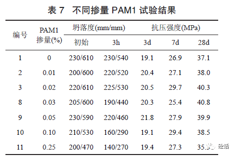

3.2 絮凝剂不同掺量的试验结果
按方案进行试验,混凝土和易性及强度检测结果如表7,对比曲线如图3、4。
数据分析可知,絮凝剂作用在混凝土中,当絮凝剂掺量低于0.02‰(与砂的比例)时,泵送剂掺量不会发生变化,同时能够提高混凝土的粘聚性;当絮凝剂掺量高于0.02%(与砂的比例)时,泵送剂掺量会随絮凝剂掺量的增加而增大,初始坍落度与扩展度会随着絮凝剂掺量的增加而降低,且混凝土粘聚性不佳。絮凝剂掺量越大,混凝土3h坍落度与扩展度经时损失越大。
絮凝剂掺量在0.02‰、0.03‰、0.05‰时,混凝土28d强度比不掺絮凝剂的混凝土强度高,掺量在0.03‰时,混凝土28d强度最高,为40.8MPa,比不掺絮凝剂的混凝土28d强度高3.7MPa;当絮凝剂掺量高于0.1‰时,混凝土28d强度呈下降的趋势。

(1)絮凝剂会影响外泵送剂量以及混凝土的和易性,絮凝剂掺量越大对泵送剂掺量及混凝土和易性的影响越严重。
(2)低掺量的絮凝剂能够提高混凝土的粘聚性及强度。
(3)当阴离子分子量为1200万的聚丙烯酰胺掺量小于砂掺量的0.02‰时,不会影响泵送剂掺量及混凝土和易性,3h经时损失正常,还会改善混凝土和易性;低掺量的絮凝剂还能够提高混凝土强度。
(4)当阴离子分子量为1200万的聚丙烯酰胺掺量高于0.02‰时,泵送剂掺量会随着其掺量的升高而增大,混凝土的和易性会随着其掺量的升高而下降。
(5)阴离子分子量为800万的聚丙烯酰胺掺入会影响泵送剂掺量及混凝土和易性。
