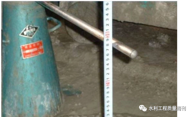

(二)坍落度检测方法
(1)检测目的。评价混凝土拌合物的和易性,以便对不合格的混凝土和易性进行调整。
(2)仪器设备
坍落度筒。捣棒、小铲、漏斗等。
(3)检测步骤
①每次进行检测前,用湿布润湿坍落度筒,拌合钢板及其他用具,并把筒放在不吸水的刚性水平底板上,然后用脚踩住2个脚踏板,时坍落度筒在装料时保持位置固定。
②取拌好的混凝土拌合物15L,用小铲 份 3层均匀地装入筒内,时捣实后每层高度为筒高的1/3左右。每层用捣棒沿螺旋方向在截面上由外向中心均匀插捣25次。插捣筒边混凝土时,捣棒可以稍微倾斜。插捣底层时,捣棒应贯穿整个深度,插捣第二层时,捣棒应插透本层至下一层的表面。浇灌顶层时,混凝土应灌到高出筒口。插捣过程中,如混凝土沉落到低于筒口,应随时加料。顶层插捣完毕后,刮去多余的混凝土,并用抹刀抹平。
③清除筒边底板上的混凝土后,垂直平稳地提起坍落度筒。坍落度筒的提离过程应在5~10s内完成。从开始装料到提起坍落度筒的整个过程应不间断进行,并在150s内完成。
(4)检测结果确定与处理
 ①提起坍落度筒后,立即量测筒高与坍落度后混凝土试体最高点之间的高度差,即为该混凝土拌合物的坍落度值。
当混凝土拌合物的坍落度大于220mm时,用钢尺测量混凝土扩展后最终的最大直径和最小直径,在两直径之差小于50mm的条件下,其算术平均值为坍落度的扩展度值;否则,此次试验无效。如果发现粗骨料在中央集堆或边缘有水泥浆析出,则表示此混凝土拌合物抗离析性不好,应予以记录。混凝土拌合物坍落度和坍落度扩展度以mm为单位,结果精确至1mm。
②坍落度筒提离后如混凝土拌合物发生崩坍或一边有剪切破坏现象,应重新取样在检测。如第二次试验仍出现上述现象,则表示该混凝土拌合物的和易性不好,应予以记录备查。
③观察谈落后的混凝土试体的黏聚性和保水性。用捣棒在坍落的拌合物椎体侧面轻轻击打,如果椎体逐渐下沉,表示拌合物的黏聚性良好,如果椎体突然倒塌或部分崩裂,表示拌合物的黏聚性不良。若有较多的稀浆从椎体底部析出,椎体部分的拌合物也因失浆而骨料外露,表示混凝土拌合物保水性不好,如无这种现象,则表明拌合物的保水性良好
