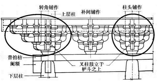

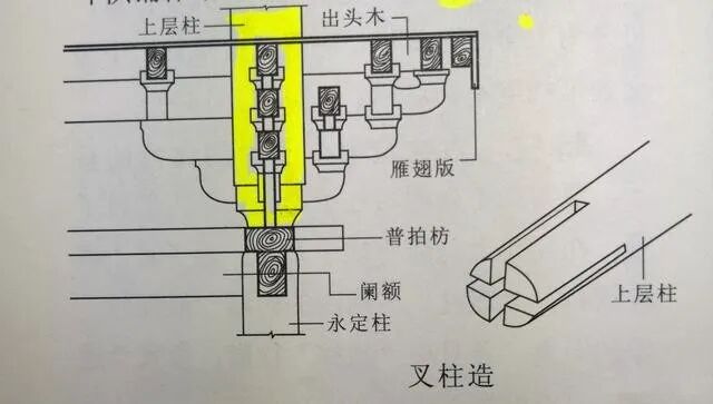

《法式》载:
凡平坐铺作,若叉柱造,即每角用栌斗一枚,其柱根叉于栌斗之上。
若缠柱造,即每角于柱外普拍方上安栌斗三枚。

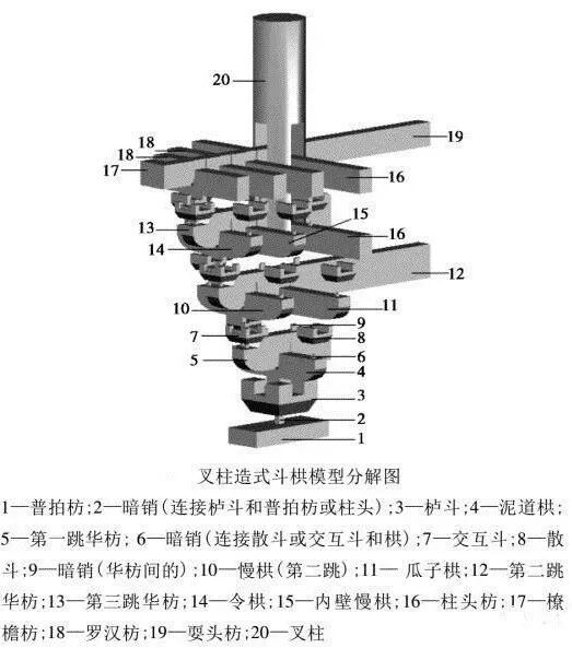

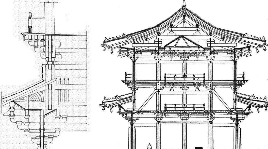

▲叉柱造示意图

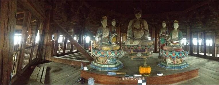

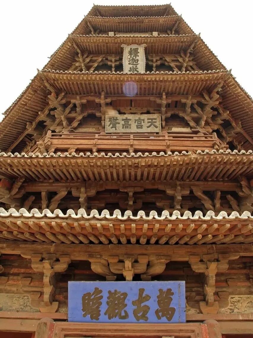

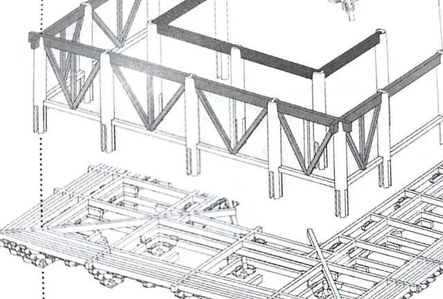

叉柱造为自下而上,一层柱框,一层斗栱相重叠,上层柱根叉于下层斗栱的大斗之上。上图为宋以前常见的式样。与宋同期的辽代多高层木构建筑,如应县木塔、蓟县独乐寺观音阁等都属于此种类型。

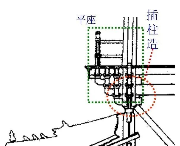

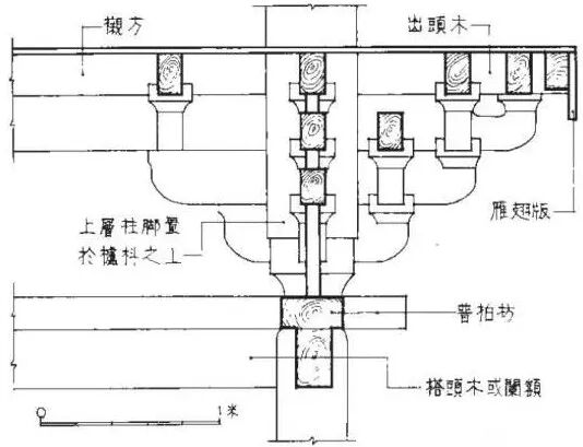

▲叉柱造,正定隆兴寺转轮藏殿平坐剖面图
(梁思成)

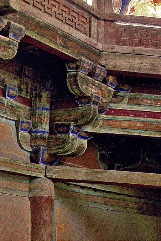

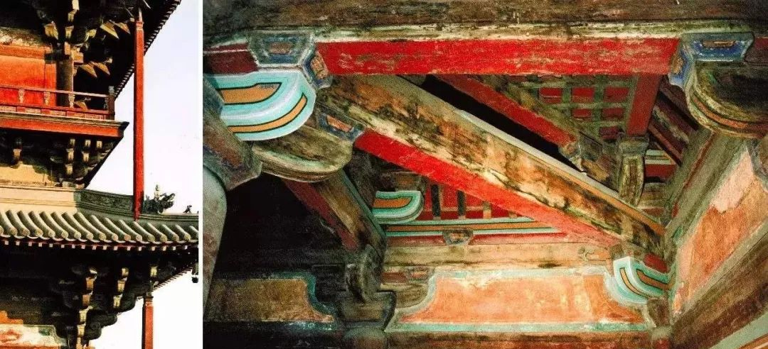

▲正定隆兴寺转轮藏殿上层柱脚附近

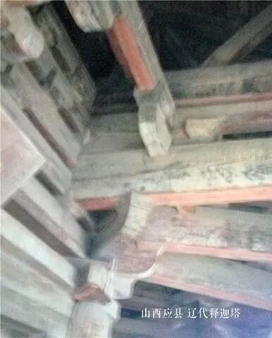

▲蓟县独乐寺结构
▲蓟县独乐寺结构(叉柱造细节)

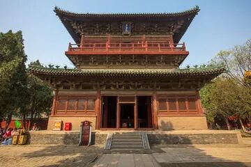

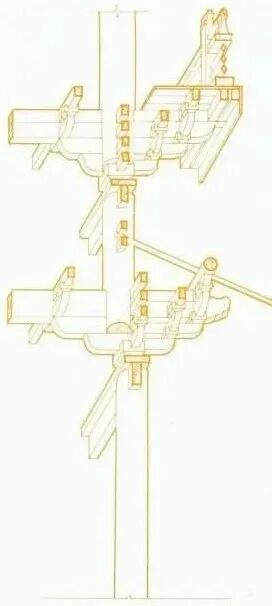

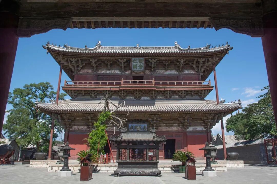

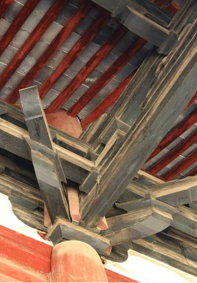

《营造法式》中被称为“叉柱造”的大木作节点,为解决上下层之间柱子续接的结构难题而出现,因此多运用在楼阁、塔等多层木构建筑中。意思是说,“叉柱造”做法,解决了柱子需要上下拼接的情况下的梁柱交接问题和结构牢度问题。
在柱脚开十字口,这样柱脚形似四个爪,就可以穿过铺作落在栌枓上了。具体可看独乐寺观音阁的叉柱造实例。
▲蓟县独乐寺观音阁节点
▲蓟县独乐寺观音阁外观及内部
