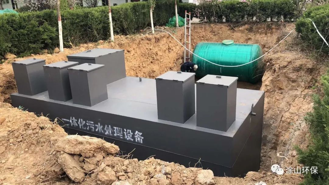

  一体化污水处理设备能否长期稳定运行,地基建设、设备安装、运行调试、保养维护、故障检查几个方面是关键。
1、设备地基基础
本设备若放置在地坪以上,需准备一块与设备外形相同的混凝土地坪作为基础,基础承压必须大于4T/㎡,且水平、平整。
本设备若埋于地坪以下,基础标高必须小于或等于设备标高并保证下雨不积水,基础一般是素混凝土(是否配筋,视当地地质情况而定)。
2、设备整体安装
本设备由两组池子组成,一组为钢筋混凝土结构池体,另一组为钢结构池体。钢筋混凝土池体埋入地下,钢结构体可埋入地下,钢结构池体及钢结构池体基础上的土建设计图设备公司提供,要求四周挖掘宽度须比设备平面尺寸大600mm以上。
根据安装图,用吊车将钢结构池体吊入,就位安装时须在设备公司技术人员指导下进行,不能将箱体位置、方向放错,然后由设备公司负责池子之间的管道连线。
安装完毕后须把设备存储满水,实验各管路接口有无渗漏,方可用土填入设备四周与间隙中,并平整地面,把电控柜控制线与设备接通,电控柜与电源接通,接线时注意风机、水泵的转向。
设备安装后须保证下雨地面不积水,钢结构池体的上方不得压有重物,设备一般不抽空内部污水,以防地下水把设备浮起。
