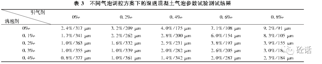

对新拌混凝土,按GB/T50080—2016测定其含气量,测定仪器为日本三洋直读气压式含气量仪。对硬化后混凝土采用硬化混凝土气泡参数测定仪自动采集数据测定其气泡间距系数。具体步骤为将标养28d后试块切割成厚度2cm薄片,经打磨、抛光、喷荧光粉、干燥清洁后放入试验机测试,测试区域为60mm×60mm,气泡圆形度取0.45,阈值取30,设置完成后,由系统软件自动采集数据和计算结果,试验得出不同气泡调控方案下的泵送混凝土气泡参数见表3。

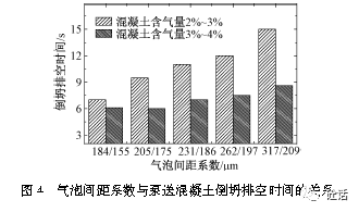

图3为气泡调控与泵送混凝土倒坍排空时间的关系。图中可以看出,混凝土倒坍排空时间随着引气剂用量的增加而减少,而随着消泡剂用量的增加而增加,这说明混凝土含气量增加对提升包裹性较为有利。由于含气量对混凝土浆体体积的增强,通过计算可得,混凝土内部含气量增加1%可提升其浆骨体积比约0.03,而相对富足的浆体量对提升混凝土包裹性是直接有效的,在不考虑黏稠度等流变参数的相关变化时,单从提升泵送混凝土的包裹性与保水性来讲,较高的内部含气量对提高混凝土泵送施工性能相对有益。但过高的含气量也会带来稠度偏大、泵送坍落度损失及强度下降等负面影响,故借助增加含气量来强化泵送混凝土和易性并不作为推荐的解决方案。
气泡对混凝土包裹性的影响不仅限于气泡的数,还受制于存在气泡的质量。高质量的气泡具有细密而稳定的特性,可有效富集于浆骨交界面并阻塞轻物质及自由水上浮通道,有效预防骨料堆积下沉与泌水炸泡等和易性不良现象,这对泵送混凝土在管内动态蠕动过程中保持状态的稳定性较为重要,也可极大程度降低临时停泵过程中因浆骨分离带来的堵泵等问题。
由图4中气泡间距系数与泵送混凝土的倒坍排空时间的关系可以看出,通过气泡调控措施使得混凝土具有良好的气泡质量(低气泡间距系数)。在同样的含气量条件下,混凝土的倒坍排空时间随着气泡间距系数的增大而增加,这说明了低品质气泡的存在对混凝土包裹性不利。但气泡质量对混凝土包裹性的影响只在适宜的含气量范围内表现明显,当混凝土含气量较高时,由于气泡数量对于混凝土包裹性的制约作用远大于气泡质量对包裹性的影响,故在高含气量时气泡间距系数对混凝土包裹性的影响程度弱于低含气量时。

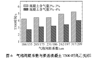

气泡对泵送混凝土黏度的影响不仅限于气泡数量同样也受气泡平均尺寸及孔径分布的影响,较小的气泡间距可以保证气泡拥有偏小的平均尺寸及良好的孔径分布,受益于此,试验可见泵送混凝土T500时间随着气泡间距系数的增大而逐步增加。由于气泡的结构越细密,则分散作用越好,虽然过大的液膜面积对黏度控制不利,但在≤4%的含气量范围内,含气量的增加仍然对黏度的降低发挥着主要作用,因此图6可以看出,高低两种含气量条件下,混凝土的T500时间随气泡间距系数的变化趋势与幅度基本接近。

为保证混凝土具有良好的泵送性能,需使得混凝土的流动性、包裹性及黏度三方面性能得到兼顾,即达平衡。而基于气泡调控技术的混凝土外加剂优化方案,可借助消泡剂与引气剂的协同作用,实现混凝土气泡数量与气泡结构的优化。经过试验论证,存在合理的消泡引气比例使得混凝土拥有适宜的含气量及气泡参数以保证其具有最佳的流动性、包裹性及黏度。当消泡引气比例为2:1时,消泡剂用量偏高而引气剂偏低,造成混凝土含气量偏低且气泡间距系数偏大,这对混凝土流动性、包裹性及黏度皆不利。当消泡引气比例为1:4时,引气剂用量偏高而消泡剂偏低,混凝土会拥有较高的含气量及较小的气泡间距系数,这对提升混凝土包裹性及降低黏度有利,但高含气量对流动性不利,且在泵送过程中,高引气剂用量会造成混凝土在管内运输进程中更易引气,进而造成出泵混凝土含气量超量而加剧泵送流动性损失。当消泡引气比例为1:2时,混凝土含气量约2%~3%较为合适,但混凝土气泡间距系数随着消泡剂引气剂用量的同比例增加而逐步减小。当采用较低的消泡剂用量配合较低的引气剂用量时,混凝土含气量适宜但气泡间距系数偏大,此时泵送混凝土因为气泡较差的结构稳定性,使得其初始工作性能良好,但经运输泵送后难以保持,进而导致状态变化过大不利于施工控制。当消泡剂用量为0.4‰、引气剂用量为0.8‰时,混凝土含气量合理且气泡间距系数适宜,此时泵送混凝土具有最佳的工作性能及状态稳定性。
