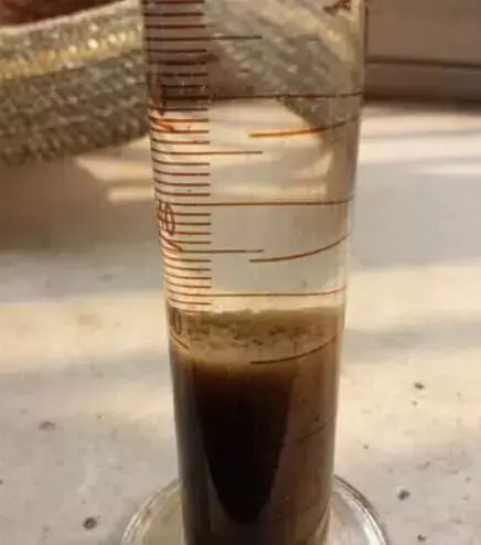

三、测定过程中应该重点观察什么?
上面强调过,SV30实验的过程观察很重要。那么,我们应该重点观察什么呢?
1、污泥的颜色和嗅味
以黄褐色和土腥味为良好
2、絮体(矾花)形成的快慢和大小
以形成速度快,矾花形态大为好
3、污泥沉降的快慢
以 5min内完成沉降过程的80%左右为好
4、泥水分界面的清晰度
以清晰为好
5、上清液是否清澈
以清澈为好
6、污泥沉降的百分比
一般生活污水以SV30 为15%~30%为好

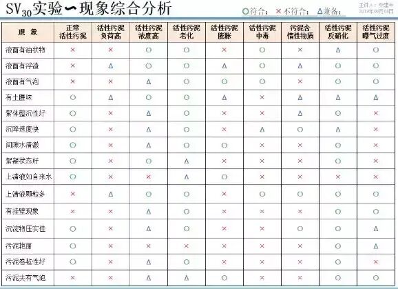

关于SV30的学问真的太多了最后总结一下
