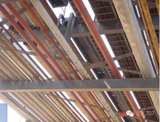

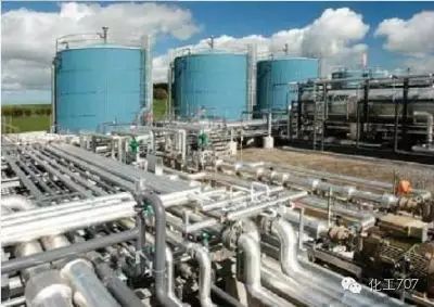

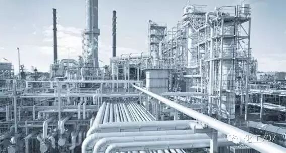

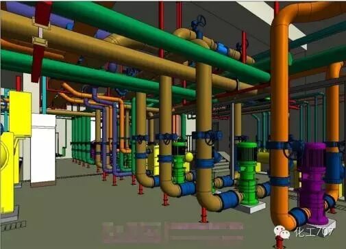

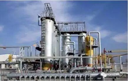

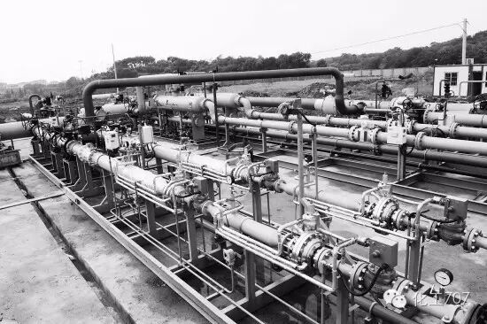

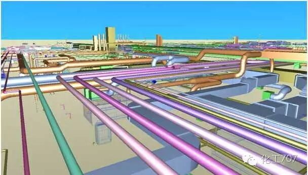

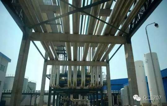

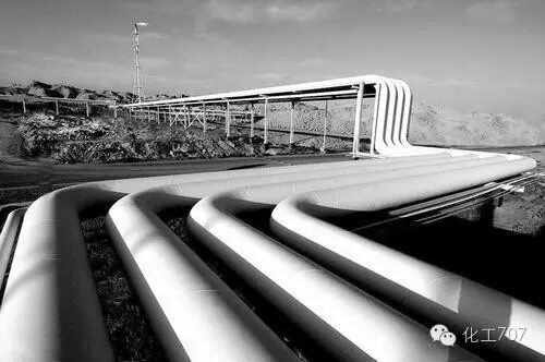

先来一组精美管道布置图片,看看别人家的设计,不要被精美的管道布置图片照片亮瞎双眼哦!
想知道这么多高大上的管道布置是如何设计出来的?你也想设计出这样的作品?那下面的知识就不能错过喽!废话少说,一起来看一下管道设计该如何进行吧!

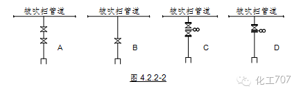

管道的吹扫
管道吹扫有固定和半固定两种方式,一般都表示在P&ID上。当P&ID上无表示时,应符合下列规定。
①一般工艺管道的固定吹扫接管方式如图4.2.2-1所示。
②半固定式吹扫接管视介质情况而定。剧毒、液化烃类采用双阀如图4.2.2-2A、C,一般介质用单阀如图4.2.2-2B、D.

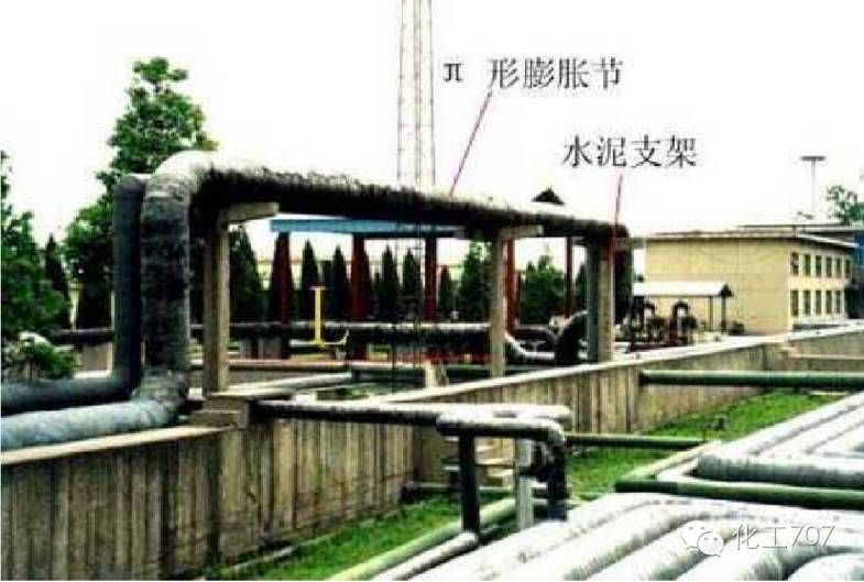

管道间距
 ①并排敷设的管道最小间距在考虑隔热层厚度后取50mm,当管道上安装有法兰时,其法兰外缘与相邻管子的最小净空取25mm。
 ②阀门手轮最小间距:DN≥80 MIN100; DN≤50  MIN50。
 ③管道穿越平台时距开洞边净空最小取25mm,开洞边缘设置防水圈。
 ④计算管道间距时必须考虑管位移及其方向。

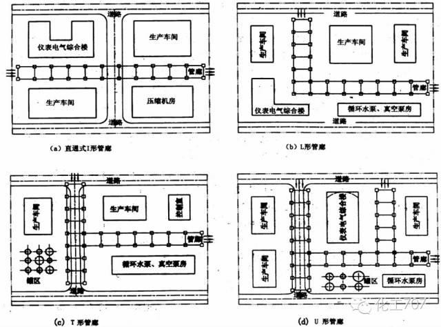

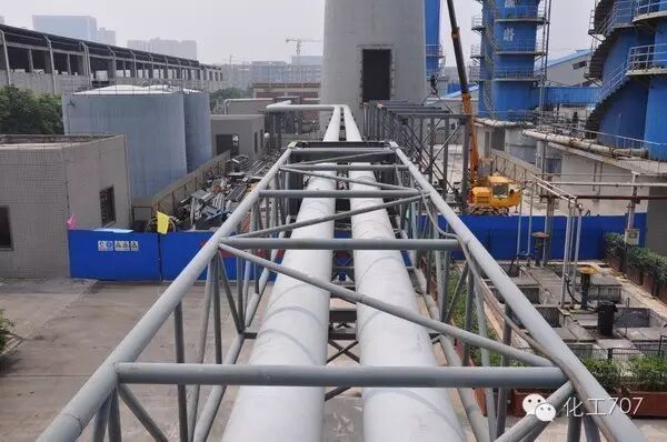

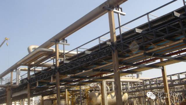

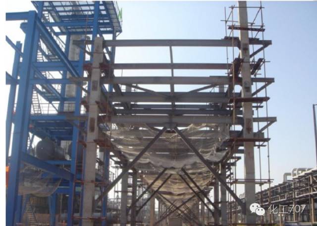

管廊的布置
1管廊的形状
管廊的形状由设备的平面布置决定,一端式和直通式是管廊的基本形状,其他如L型、T型、U型等及形状较复杂的管廊,可视为几个基本形状的组合。
2管廊的长度
  • 管廊长度由设备数量和尺寸决定
  • 一般过程工业装置的设备(换热设备、冷却器、塔、容器、露天压缩机、泵等)每台可按平均占用3m长管廊估计。布置得当,可压缩到2.1-2.4m。
  • 通常设备和车间应在管廊两侧布置,不能布置在一侧
  • 扩建需预留的位置应该放在管廊端部
3管廊的高度
(1)横穿道路上空:次要道路4.5;主要道路6m以上;铁路7m以上;检修通道的净高不小于3.1m。
(2)下部设备高度:泵周围至少需要2.5m;换热器上5.5m;管廊上管道与设备相连时,最小净高为3.5m。
(3)考虑横梁结构和断面型式:对于双层管廊,上下层间距为1-1.5m。
(4)装置间管廊高度,需考虑跨越区域,全厂采用一个标准,与其他装置协调。
4管廊的宽度
管廊的宽度主要由管子根数和管径大小决定(最密集处),并加一定的余量(20%)。同时考虑:
(1)管廊下设备和通道。
(2)管间距:不同文献规范计算方法不同。
一般管廊宽度为6-10m,超过9m采用部分或全部双层管廊。

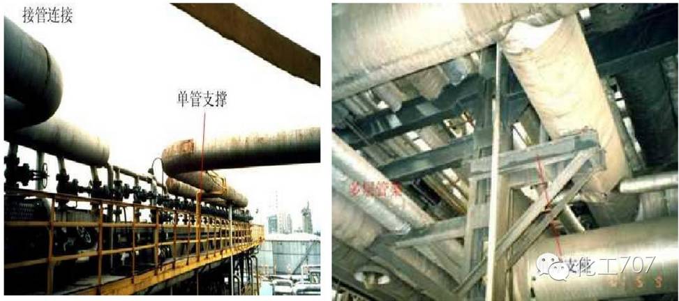

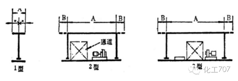

5管架结构:
有单柱管架和双柱管架之分。宽度规定,单柱管架宽度系类为0.5、1、1.5、2、3米;双柱管架宽度系列为3、4、6、8米。采用单根钢管或者钢筋混凝土立柱加钢梁结构,大型采用钢筋混凝土框架结构。
6管廊的柱距和管架的跨距
(1)管廊的柱距与管架的跨距由敷设在其上的管道所产生的弯曲应力和挠度决定;
(2)管廊的柱距和管架的跨距由敷设在其上的最小管子的允许跨度或用多数管子的允许跨度确定。
管架的跨距用6-8m,DN40以下的管道用3-4m。

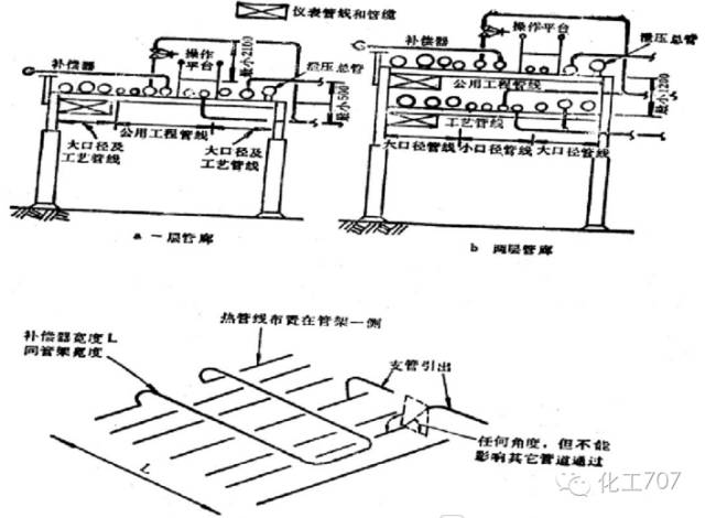

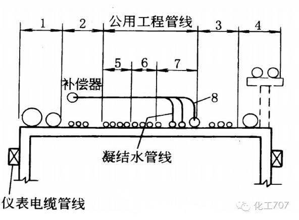

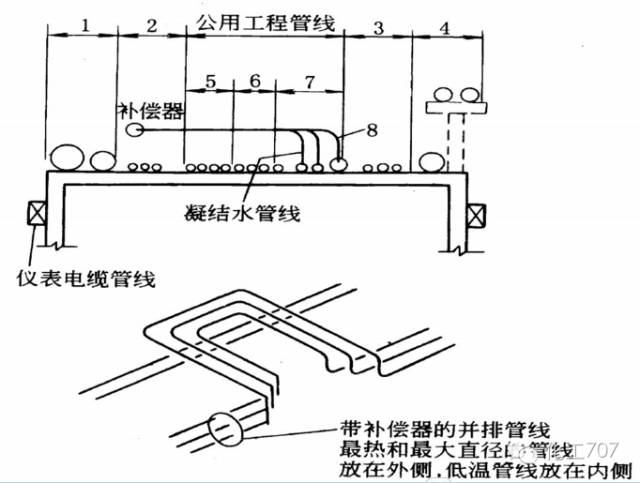

管廊上的管道布置
管廊上敷设的管道种类有以下几种:
工艺管道、公用工程管道、仪表管道和电缆。
管廊上管道布置方法:
  • 考虑管径大小因素:大口径管道尽量靠近管廊柱子,单柱管架管道均匀布置在管架柱子两侧。
  • 考虑设备位置因素:与相连接的设备相适应,公用工程管道布置在中央。
  • 考虑被输送物料的性质因素:低温管、不宜受热管与热管道分开布置,腐蚀性介质敷设在下层。
  • 考虑热应力的影响:高温管道、常温管道按吹扫介质温度考虑热膨胀量、高温大口径在外侧。
  • 考虑仪表管道、动力电缆的安全:工艺区敷设地下电缆,有腐蚀性液体渗入的地方,采用架空槽板敷设,仪表管线同电缆一起考虑。电缆不允许布置在热管到附近或者输送腐蚀性介质下方,一般敷设在管廊走道的下面或者管廊柱子外侧。
装置中主管廊宽度、跨度和高度的确定应考虑因素
(1)管廊的宽度:
1)管廊的宽度主要由管道的数量和管径的大小确定。并考虑一定的预留的宽度,一般主管廊管架应留有10%-20%的余量,并考虑其荷重。同时要考虑管廊下设备和通道以及管廊上空冷设备等结构的影响。如果要求敷设仪表电缆槽架和电力电缆槽架,还应考虑其所需的宽度。管廊上管道可以布置成单层或双层,必要时也可布置三层。管廊的宽度一般不宜大于10m;
2)管廊上布置空冷器时,支柱跨距宜与空冷器的间距尺寸相同,以使管廊立柱与空冷器支柱中心线对齐;
3)管廊下布置泵时,应考虑泵的布置及其所需操作和检修通道的宽度。如果泵的驱动机用电缆为地下敷设时,还应考虑电缆沟所需宽度。此外,还要考虑泵用冷却水管道和排水管道的干管所需宽度;
4)由于整个管廊的管道布置密度并不相同,通常在首尾段管廊的管道数量较少。因此,在必要时可以减小首尾段管廊的宽度或将双层管廊变单层管廊。
(2)管廊的跨度:
管廊的柱距和省廊的跨距是由敷设遮其上的管道因垂直荷载所产生的允许弯曲挠度决定的,通常为6—9m。如中小型装置中,小直径的管道较多时,可在两根支柱之间设置副梁使管道的跨距缩小。另外,管廊立柱的间距,宜与设备构架支柱的间距取得一致,以便管道通过。如果是混凝土管架,横梁顶宜埋放一根φ20圆钢或钢板,以减少管道与横梁间的摩擦力。
