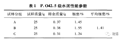

(1)P.O42.5级水泥试样。采用江西万年青水泥股份有限公司生产的万年青牌P.O42.5级水泥,水泥的平均细度1.41%,28d养护龄期的胶砂抗压强度为51.17MPa。表1所示为P.O42.5级水泥性能参数。

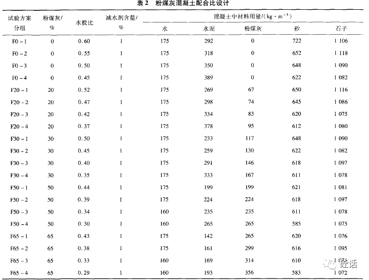

根据《普通混凝土配合比设计规程》(JGJ55一2011)的要求,结合水胶比和粉煤灰取代率的变化,按照C30级混凝土的强度要求,采用均匀设计法制定了20组试验方案,具体混凝土配合比设计方案见表2。

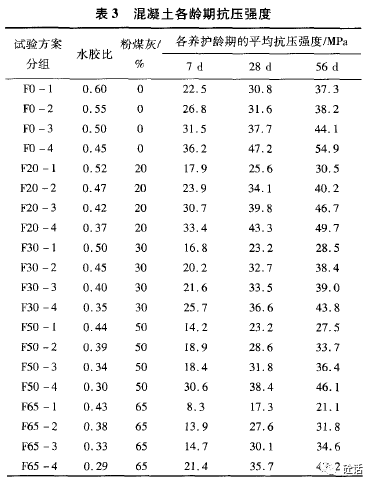

测验混凝土抗压强度的工作通过微机控制伺服压力试验机(HCT306A)来进行。以0.5~0.8MPa/s的加压速度匀速加压。养护龄期分别为7、28、56d,每次测验3个试块的抗压强度,结果取平均值。表3所示为混凝土抗压强度检验结果。

从表3可以看出,粉煤灰取代率从0增大到65%,当水胶比保持0.45左右时,随着粉煤灰取代量增大,混凝土抗压强度呈下降趋势,特别是早期强度下降比较明显。以7d养护龄期抗压强度为例,粉煤灰取代率每提高10%,混凝土抗压强度平均下降27.5%左右;而养护龄期为56d时,混凝土抗压强度平均下降17.3%左右。试验表明,延长混凝土的养护龄期,使得粉煤灰对混凝土抗压强度的影响越来越大,提高了粉煤灰胶凝效率系数,尤其在28d以后混凝土强度发展速率随粉煤灰取代率的增加而迅速提高。因此,加大混凝土粉煤灰取代率,可以改善混凝土结构物在后期的体积收缩,提高混凝土结构的密实度和抗渗性,使混凝土的后期抗压强度得以提高。

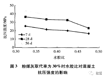

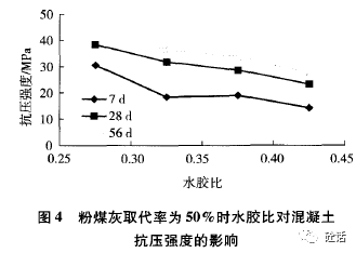

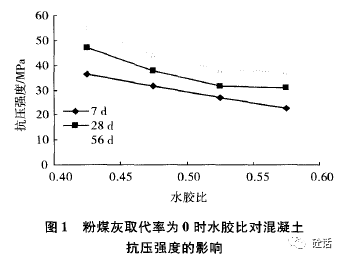

为了进一步探讨水胶比对粉煤灰混凝土强度的影响,分别观察粉煤灰取代率为0、20%、30%、50%、65%时,水胶比变化对混凝土抗压强度的影响规律,其试验结果见图1一图5。
(1) 粉煤灰取代率为0。从图1可以看出,当粉煤灰取代率为0,即采用基准混凝土配比时,随着水胶比从0.60降至0.45,养护龄期28d的粉煤灰混凝土抗压强度从30.8MPa提高到47.2MPa。水胶比每降低0.01,则混凝土抗压强度平均约提高3.6%。

(3)粉煤灰取代率为30%。从图3可以看出,当粉煤灰取代率为30%时,随着水胶比从0.50降至0.35,养护龄期28d的粉煤灰混凝土抗压强度从23.2MPa提高到36.6MPa。水胶比每降低0.01,则混凝土抗压强度平均约提高3.9%。按照基准配合比28d的抗压强度进行分析,粉煤灰在混凝土中取代水泥量的30%时,水胶比降至0.20左右,可以保证混凝土的强度等级不降。
(4)粉煤灰取代率为50%。从图4可以看出,当粉煤灰取代率为50%时,随着水胶比从0.44降至0.30,养护龄期28d的粉煤灰混凝土抗压强度从23.2MPa提高到38.4MPa。水胶比每降低大约0.01,则混凝土强度平均约提高4.7%。按照基准配合比28d的抗压强度进行分析,粉煤灰在混凝土中取代水泥量的50%时,水胶比降至0.26左右,可以保证混凝土的强度等级不降。

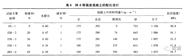

为了研究水胶比和粉煤灰取代率的变化对粉煤灰混凝土抗压强度的影响规律,以基准配比中水胶比为0.60、养护龄期为28d的抗压强度30.8MPa为基准条件,分析不同粉煤灰取代率28d混凝土的配合比,试验结果见表4。
当28d混凝土强度等级都达到C30等级时,随着粉煤灰取代率的增加,水胶比呈现规律性降低。粉煤灰取代率每增加10%时,水胶比降低0.03~0.07,平均降低0.05。当采用大掺量粉煤灰混凝土时,要使抗压强度达到设计要求,可以采取降低混凝土用水量、延长混凝土养护龄期等措施。对于大体积混凝土来说,这是减少水泥用量、降低水化热的一条较佳途径。
