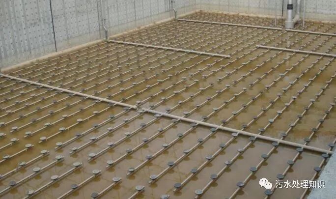

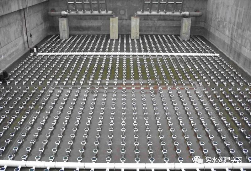

曝气类型大体分为两类:一类是鼓风曝气,一类是机械曝气。
鼓风曝气是采用曝气器扩散板或扩散管在水中引入气泡的曝气方式。一般乙烯厂的污水处理多采用这种方式。机械曝气是指利用叶轮等器械引入气泡的曝气方式。
所有的曝气设备,都应该满足下列3种功能:
①产生并维持有效的气-水接触,并且在生物氧化作用不断消耗氧气的情况下保持水中一定的溶解氧浓度;
②在曝气区内产生足够的混合作用和水的循环流动;
③维持液体的足够速度,以使水中的生物固体处于悬浮状态。
