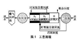

1.1 装置
试验在青岛李村河污水处理厂进行,该厂一期工程采用UCT工艺,设计处理能力为8万m3/d(2/3为工业废水、1/3为生活污水),生化反应池总停留时间为21h,非曝气容积比为0.35,污泥回流比为70%~100%,好氧混合液回流比为100%~200%,缺氧混合液回流比为100%。小试系统模拟生产运行工艺,反应池容积为77.4L,理论水力停留时间达18h,流程如图1所示。

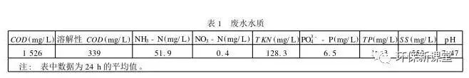

1.2 废水水质及分析方法
以该污水处理厂实际进水为研究对象,其水质见表1(指标分析按照标准方法进行)。
