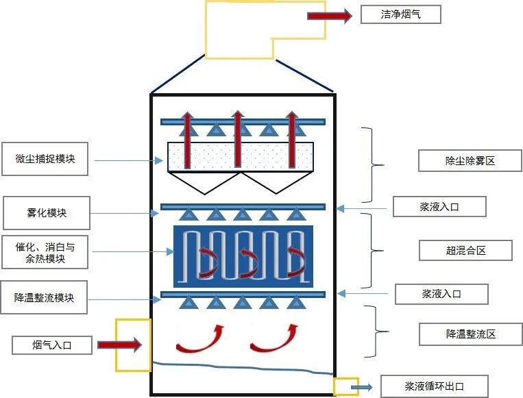

一
一体机结构示意图
降温整流系统:对烟气来流进行整流和降温。
雾化混合系统:雾化模块产生10μm级雾化浆液与烟气深度混合并反应,以高于99%的效率实现脱硫并去除颗粒物。
除雾系统:由涡流产生模块和集尘模块组成,除去剩余颗粒物与水雾,PM1去除效率>90%。
烟气换热/反应系统:特有换热器实现大规模低温差换热和低品质余热回收,同时将烟气进一步降温,实现消白功能。视需要放置脱硝模块。
监测控制系统:监测系统烟气流量,温度,浆液流量等重要参数,辅以视频监控,实现对设备状态的全程监控。

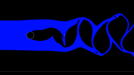

2、微细颗粒、雾滴控制
进一步保证气液混合的高效性以及之后的分离。
实现单个PM2.5颗粒的运动追踪,获得动态一手资料,实现对颗粒碰撞与吸附的精确计算;
通过对不同尺度涡流的层级传递控制,实现对亚微米级液滴和粉尘的捕捉,同时特殊表面实现自清洁。
1微米颗粒在涡流中的轨迹
激发颗粒运动轨迹
计算与实际轨迹对比

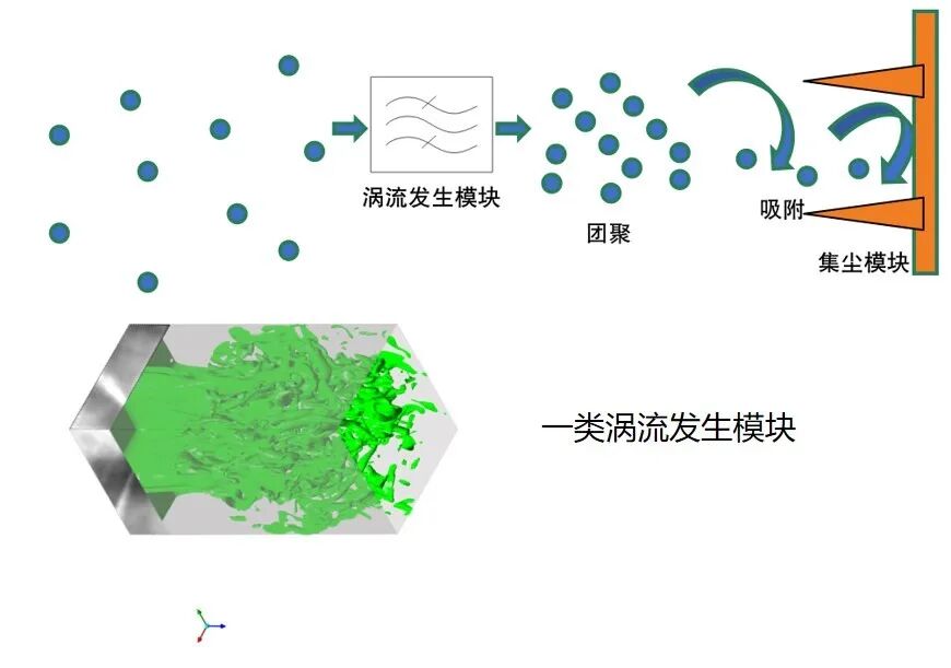

3、介尺度涡流控制除尘除雾
保证气液高效分离。
通过涡流发生模块设置特殊流场,将微细颗粒携带至集尘模块的壁面附近,实现对颗粒和雾滴的捕捉。
涡流发生模块产生特定涡流形成特殊流场,将微细颗粒团聚成更大颗粒便于去除。集尘模块采用仿生结构,表面具有亲水性梯度,可吸附微细颗粒,雾滴可以自动移动清洁。

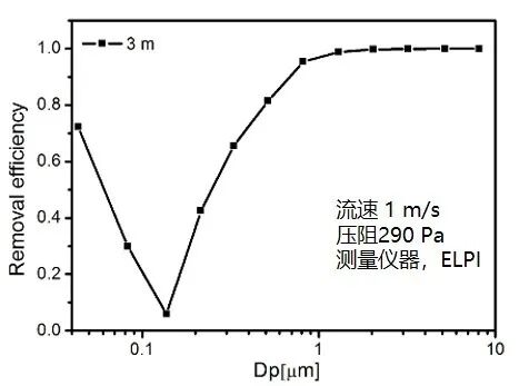

颗粒消除效率随粒径变化图

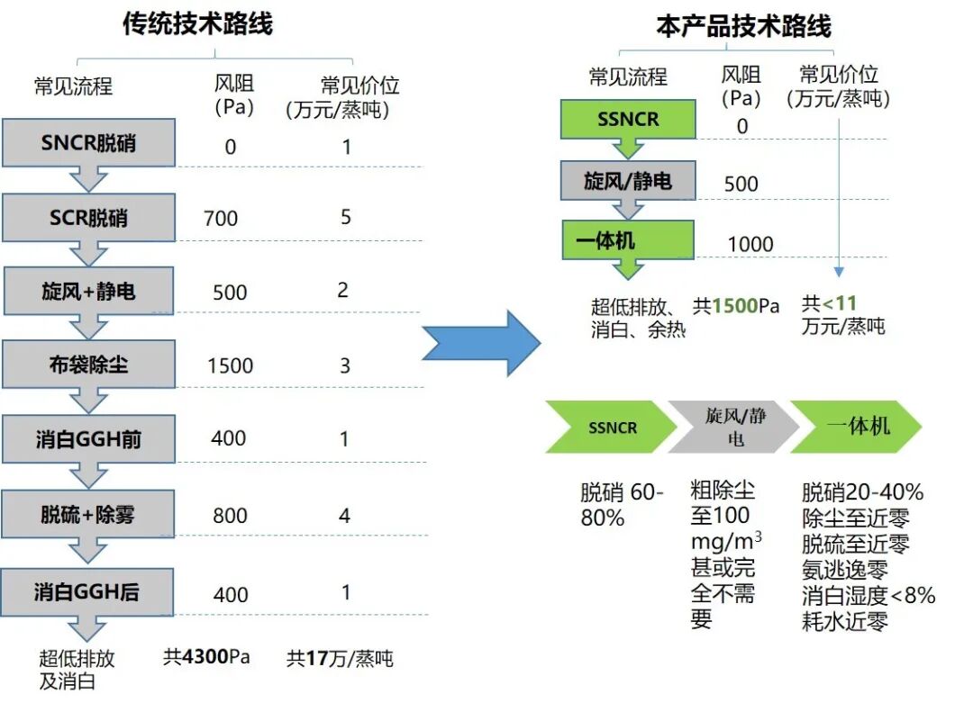

显著优势
1、功能齐全,系统简化
一套设备全部达标:尘、硫、氮氧化物超低 ;占消除白色烟羽、余热利用;烟气提水 ;
初始投资为传统2/3:风道阻力为传统1/3、烟道长度为传统1/4、建设周期为传统1/8。

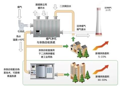

(3)深度余热回收,以供暖为例
从烟气侧到用户供水管网,温差<5度;
提升锅炉热效率3-5%, 投资回收<2年。
廊坊市某热力站40吨锅炉中等负荷运行时的余热回收计量表:2.97吉焦/小时

余热回收系统设计
采用一次网回水分流作为冷源,与烟气换热后直接用于供暖,同时降低排烟温度,满足脱白要求。回收余热效益节能5%;
烟气提水,实现脱硫除尘系统“零水耗”;
本技术专有换热器集成于一体机内,无需占用现场空间,无需现场施工,几无额外能耗。
余热回收情况
2019-2020供暖季余热回收热量7303.49GJ,约合6.31GJ/h,余热回收效益约为70万元;
经过优化的二代产品余热回收效率进一步提升,可达到10GJ/h。
