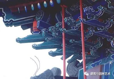

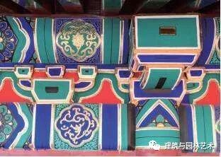

明、清建筑中斗栱的形制有很多种,在清工部《工程做法则例》中共列出近30种不同形式的中、在实例中斗栱的变化更是主、明、斗从形上基本可分为“麻叶斗栱”、“昂翘斗栱”“溜金斗栱”“品字斗栱”(包括一斗三升斗栱)、“如意斗栱”、“平座品字斗栱”、内檐“搁架雀替斗栱”、正搭斜交“燕頨翅斗栱”(多出现在明代建筑和地方建筑中)。
▲ 麻叶斗栱                                                    ▲ 昂翘斗栱
▲ 溜金斗栱                                          ▲ 一斗三升
▲ 如意斗栱                                                ▲ 平座品字斗栱
▲内檐“搁架雀替斗栱“                    ▲ 正搭斜交“燕頨翅斗栱”
在建筑上由于斗栱所处的位置不同,斗栱自身根据所处的位置又划分出“平身科”、“柱头科”、“角科”,所以各种斗栱和各科斗栱在式样上构造上変化差异很大。在斗栱王既有性相同的构件,又有不同式的特有构件。同样斗栱在建上铺设层次不同时,斗栱出挑的拽架踩数也是不同的。

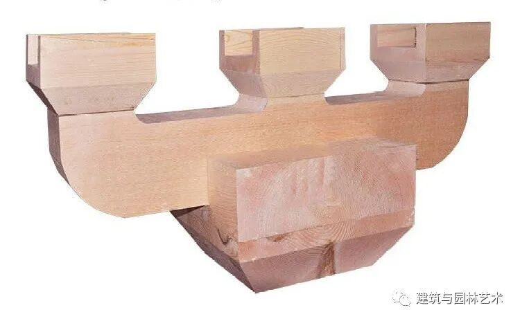

(一)一斗三升斗栱
0 1
平身科
图片▲图  一斗三升平身科斗栱
正心瓜栱长62斗口、高2斗口、厚1.25~14斗口。
正心枋高2~2.25斗口,厚1.25~1.4斗口,长随开间定尺。
槽升子高1斗口,看面宽1.4斗口,进深面1.65~1.8斗口。
平身科坐斗高2斗口,看面宽3斗口,进深面3~3.25斗口。
垫板高3.2斗口,厚0.4斗口。
平板枋(坐斗枋)高2斗口,宽3~325斗口。

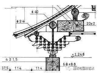

(三)三踩昂翘斗栱
1.平身科
如(图3-12)
正心瓜栱长6.2斗口,高2斗口,厚1.25~1.4斗口。
正心万栱长9.2斗口,高2斗口,厚1.25~1.4斗口。
厢栱长7.2斗口,高1.4斗口,厚1斗口。
头昂后翘全长9.9斗口,厚1斗口。其中昂头长3.4斗口、高3斗口,下垂昂头占1斗口(应按照起二回三耷拉十的口诀制作),昂后翘头高2斗口,每一个拽架3斗口。
要头全长12斗口,高2斗口、厚1斗口。其中蚂蚱头长3斗口,麻叶头长3斗口,每一个拽架3斗口。
撑头木桁椀全长6斗口(包括榫长),高3斗口,厚1斗口。
正心枋高2斗口,厚1.25~1.4斗口,长随开间定尺。
三オ升高1斗口,看面宽1.4斗口,进深面1.4斗口。
十八斗高1斗口,看面宽1.8斗口,进深面1.4斗口。
挑檐枋高2斗口,厚1斗口,长随开间定尺。
井口枋高3斗口,厚1斗口,长随开间定尺。
垫栱板高5.2斗口,厚0.4斗口。
平板枋(坐斗枋)高2斗口,宽3~3.25斗口。

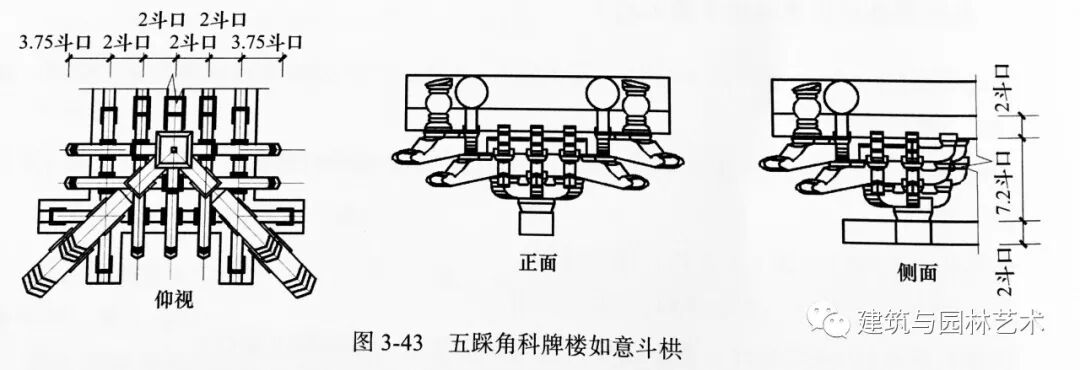

(四)五踩昂翘斗棋
1.平身科
如(图3-16、图3-17)
正心瓜栱长6.2斗口,高2斗口,厚1.25~1.4斗口;里外拽单材瓜栱长6.2斗口,高斗口,厚1斗口。
正心万栱长9.2斗口,高2斗口,厚1.25斗口;里外拽单材万栱长9.2斗口,高1.4斗口,厚1斗口。
头翘全长7斗口,高2斗口,厚1斗口。
头昂全长15.4斗口,厚1斗口。昂头高3斗口,下垂昂头占1斗口(应按照起二回耷拉十的口诀制作),昂头后身高2斗口,昂后端菊花头长3斗口。
要头全长16斗口,高2斗ロ、厚1斗ロ。蚂蚱头长3斗口,六分头1斗口,每一个拽架3斗口。
撑头木全长15斗口(包括雄长),高2斗口,厚1斗口。麻叶头3斗口。
桁椀全长12斗口,高3.65斗口,厚1斗口。
内外拽枋高2斗口,厚1斗口,长随开间定尺。
井口枋高3斗口,厚1斗口,长随开间定尺
垫栱板高5.2斗口,厚0.4斗口。

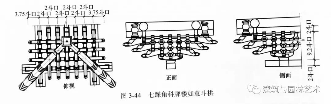

(五)七彩昂翘斗栱
1.平身科
如(图3-21)
正心瓜栱长6.2斗口,高2斗口,厚1.25~1.4斗口;里外拽单材瓜栱长6.2斗口,高1.4斗口,厚1斗口。
正心万栱长9.2斗口,高2斗口,厚1.25斗口;里外拽单材万栱长9.2斗口,高1.4斗,厚1斗口。
头翘全长7斗口,高2斗口,厚1斗口。
头昂后带翘全长15.87斗口,厚1斗口。昂头高3斗口,下垂昂头占1斗口(应按照起二回三耷拉十的口诀制作),昂后身高2斗口。
重昂后带菊花头全长21.37斗口,厚1斗口。昂头高3斗口,下垂昂头占1斗口(应按照起二回三耷拉十的口诀制作),昂头后身高2斗口。
耍头全长22斗口,高2斗口、厚1斗口。其中蚂蚱头长3斗口,六分头长1斗口,每个拽架3斗口。
撑头木全长21斗口(包括榫长),高2斗口,厚1斗口。其中麻叶头长3斗口。
桁椀全长18斗口,高5.1斗口,厚1斗口。
才升高1斗口,看面宽1.4斗口,进深面1.4斗口。
垫栱板高5.,2斗口,厚0.4斗口。

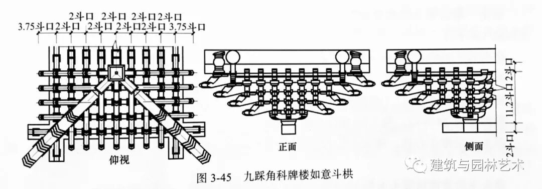

搭交三重昂后带正心枋,昂头长15.4斗口,昂头高3斗口,后身高2斗口,厚1.25~1.4斗口。
蚂蚱头后带正心枋,前端蚂蚱头长15斗口,高2斗口,厚1斗口。后端正心枋长随开间,厚1.25~1.4斗口。
搭交拽昂后带单材瓜栱长12.5斗口,昂头高3斗口,后身高1.4斗口,厚1斗口。
搭交重拽昂后带单材万栱长17斗口,昂头高3后身高1.4斗口,厚1斗口。
搭交三重拽昂后带外拽枋,昂头长12.4斗口,昂头高3斗口,厚1斗口。后端拽枋高2斗口,长随开间加3斗口。
搭交正头重拽昂后带单材瓜栱长15.5斗口,昂头高3斗口,后身高1.4斗口,厚1斗口。
搭交三重拽昂后带单材万栱长20斗口,品头高3斗口,后身高1.4斗口,厚1斗口。
搭交蚂蚱头后带外拽枋,前端蚂蚱长9斗口,后端外拽枋长随开间加6斗口,高2斗口,厚1斗口。
搭交三重拽昂后带单材瓜栱长18.1斗口,昂头高3斗口,后身高1.4斗口,厚1斗口。
搭交蚂蚱头后带单材瓜栱长19.6斗口,蚂蚱头高2斗口,后身高1.4斗口,厚1斗口。
撑头木头后带外拽枋,前端长12斗口,后端长随开间,高2斗口,厚1斗口。
搭交把臂厢棋长20.4斗口,高1.4斗口,厚1斗口。
搭交撑头木后带正心枋,前端撑头木长12斗口,高2斗口,厚1斗口。后端正心枋长随开间,高2斗口,厚1.25~1.4斗口。
搭交挑檐枋长按开间尺寸加18斗口,高2斗口,厚1斗口。
斜头翘长10.1斗口(贴耳斗盘),高2斗口,厚1.6斗口。
斜头昂长2283斗口(贴耳斗盘),昂头高3斗口,翘高2斗口,厚2斗口。
斜头重昂长31.52斗口(贴耳斗盘),昂头高3斗口,翘高2斗口,厚2.4斗口。
斜头三重昂后带菊花头全长40斗口(贴耳斗盘),昂头高3斗口,昂身高2斗口,厚2.4斗口。
斜头四重昂后带六分头全长45.87斗口(贴耳斗盘),昂头高3斗口,昂身高2斗口,厚2.4斗口。
角科坐斗高2斗口,看面宽3~3.25斗口,进深面3~3.25斗口。

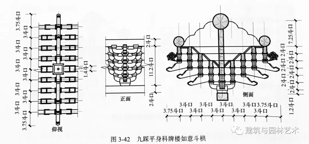

(七)溜金斗栱(琵琶斗栱)
溜金斗栱常用于建筑廊步或檐步,外檐如昂翘斗栱,檐内则采用溜金挑杆等长杆件,与内檐金柱花台枋(或花台梁)之上的内檐斗栱或金柱之上的搁架斗栱惯连在一起,形成上下两层合二为一的溜金斗栱构造。这种构造有两种做法形式:一种叫作挑金做法,其溜金秤杆、溜金挑杆等杆件后尾不落在任何构件上,而是悬挂在金桁(檩)之下,只起到装饰性的作用(宋代以前杆件起悬挑杠杆作用)。这种做法多用于亭子或较小的建筑之上;另种叫作落金做法,落金做法的溜金斗,在明代和清代早期较大的殿、阁之中使用比较普遍,落金做法的溜金斗栱杆、秤杆、菊花头等构件,在建筑中有很好的装饰效果,在构造结构上还起到一定的挑搭拉接作用溜金斗只有平身科做法,柱头科与角科做法与昂翘斗栱做法相同。建筑中梢间或尽间采用递角梁或抹角梁,此间不使用溜金斗栱,而是使用与溜金斗栱相对应的昂翘斗栱。
1.五踩挑金溜金斗栱(图3-27、图3-28)
2.五踩落金溜金斗栱(图3-29、图3-30)
3.七踩落金溜金斗栱
(图3-31、图3-32)
正心瓜栱长6.2斗口,高2斗口,厚1.25~1.4斗口;里外拽单材瓜栱长62斗口,高4斗口,厚1斗口。
正心万栱长9.2斗口,高2斗ロ,厚1.25斗口;里外拽单材万栱长9.2斗口,高1.4斗口,厚1斗口。
麻叶栱长7.2斗口,高2斗口,厚1斗口。
三幅云栱长8.2斗口,高2.5斗口,厚1斗口。
正头翘全长7斗口,高2斗口,厚1斗口。
溜金挑杆、溜金秤杆、琵琶杆:高1.8斗口,厚1斗口。
菊花头厚1斗口,溜边高0.4斗口。
伏莲销0.8斗口见方,机长约3.5斗口,销长约9斗口。
桁椀高3.65斗口,厚1斗口。
三才升高1斗口,看面宽1.4斗口,进深面1.4斗口。
垫栱板高5.2斗口,厚0.4斗口。

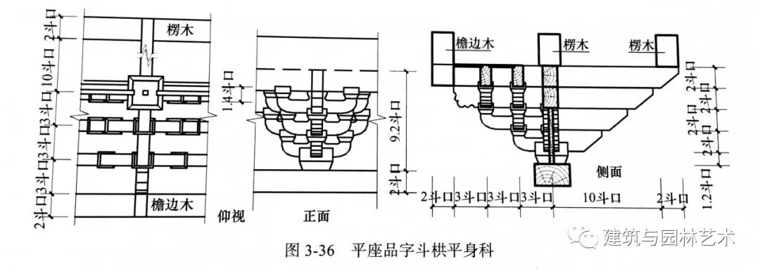

(八)内檐品字科斗栱、搁架雀替斗栱与平左品字科斗栱
内檐品字斗栱多用于较大的殿、阁,井口枋与天花枝条相交,上置压斗枋。品字柱头科、品字角科斗栱之上设墩斗,上置顶内童柱(枢shu柱)架设七架梁或五架梁。内檐品字科斗口份应与外檐斗栱口份一致,出挑拽架踩数根据需要可多于外檐。品字科斗栱除了不做昂嘴、霸王拳、蚂蚱头以外,其他做法与昂翘斗栱基本相同。
平座层品字科斗栱只用于楼、阁、木塔外檐平座,根据平座出挑长度选择出挑拽架踩数,斗袂檐外部分的做法与内檐品字斗栱基本相同,平作斗栱檐口挑搭檐边木挂滴珠板或挂檐板。檐内采用偷心做法只留斗栱纵向正心杆件,向内层层窜挑至楞木之下。通过楞木及以上铺装负重保持檐口平衡稳定。
1.内檐品字斗拱平身科
如(图3-33)
正心瓜长6.2斗口,高2斗口,厚1.25~1.4斗口;里外拽单材瓜栱长6.2斗口,高1.4斗口,厚1斗口。
头翘全长7斗口,高2斗口,厚1斗口。
二重翘全长13斗口,高2斗口,厚1斗口。
三重翘全长19斗口,高2斗口,厚1斗口。
麻叶耍头全长24斗口,高2斗口、厚1斗口。
撑头木全长18斗口(包括榫长),高2斗口、厚1斗口。
拽枋高2斗口,厚1斗口,长随开间定尺。

4.平座层品字斗栱平身科
(图3-36)
正心瓜栱长6.2斗口、高2斗口,厚1.25~1.4斗口;里外拽单材瓜栱长6.2斗口,高1.4斗口,厚1斗口。
偷心头翘全长8.2斗口,高2斗口,厚1斗口
偷心二重翘全长13.7斗口,高2斗口,厚1斗口。
偷心菊花头全长18.6斗口,高2斗口,厚1斗口
偷心撑头全长23斗口,高2斗口,厚1斗口。
拽枋高2斗口,厚1斗口,长随开间定尺。
贴耳升高1斗口,看面宽1.4斗口,后0.2斗口。

1.五踩平身科如意斗栱(图3-40)
2.七踩平身科如意斗栱(图3-41)
3.九踩平身科如意斗栱(图3-42)
4.五踩角科如意斗栱(图3-43)
5.七踩角科如意斗栱(图3-44)
6.九踩角科如意斗栱(图3-45)
