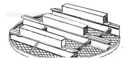

填料支承装置
⒈支承装置的介绍
填料支承装置的作用是支承填料以及填料层内液体的重量,同时保证气液两相顺利通过。常用的填料支承装置有栅板型、孔管型、驼峰型等。
支承装置的选择,主要的依据是塔径、填料种类及型号、塔体及填料的材质、气液流率等。
⒉作为填料支承装置需要满足的情况
由于填料支承装置本身对塔内气液的流动状态也会产生影响,因此作为填料支承装置,除考虑其对流体流动的影响外,一般情况下填料支承装置应满足如下要求:
⑴足够的强度和刚度,以支持填料及所持液体的重量(持液量),并考虑填料空隙中的持液量,以及可能加于系统的压力波动,机械震动,温度波动等因素。
⑵足够的开孔率(一般要大于填料的空隙率),以防止首先在支撑处发生液泛;为使气体能顺利通过,对于普通填料塔,支承件上的流体通过的自由截面积为填料面的50%以上,且应大于填料的空隙率。此外,应考虑到装上填料后要将支承板上的截面堵去一些,所以设计时应取尽可能大的自由截面。自由截面太小,在操作中会产生拦液现象。增加压强降,降低效率,甚至形成液泛。
⑶结构上应有利于气液相的均匀分布,同时不至于产生较大的阻力(一般阻力不大于20Pa);
⑷结构简单,便于加工制造安装和维修。
⑸要有一定的耐腐蚀性。

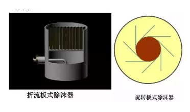

常用的除沫器有以下几种:
折流板式除沫器,它是一种利用惯性使液滴得以分离的装置,一般在小塔中使用。
旋流板式除沫器,由几块固定的旋流板片组成,气体通过时,产生旋转运动,造成一个离心力场,液滴在离心力作用下,向塔壁运动实现了气液分离。适用于大塔径净化要求高的场合。
丝网除沫器,它由金属丝卷成高度为100-150mm的盘状使用。安装方式多种多样,气体通过除雾沫器的压强降约为120-250Kpa,丝网除沫器的直径由气体通过丝网的最大气速决定。
