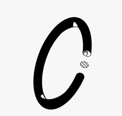

O型圈是一种界面形状为圆形的橡胶圈,是液压和气动中应用最广泛的密封件。

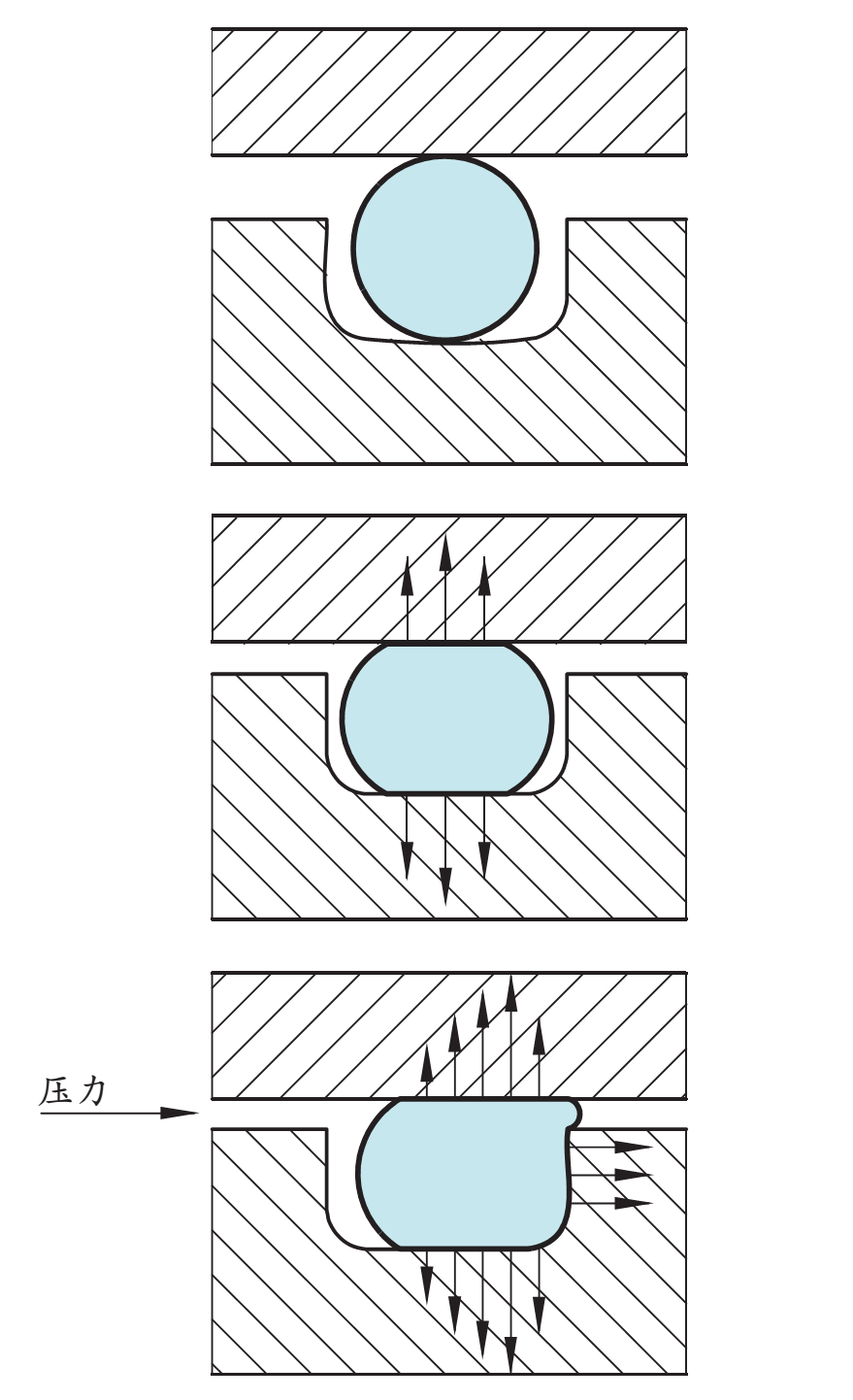

O形密封圈是一种双向密封元件。安装时,O形密封圈在径向或轴向的初始压缩量,决定了O形密封圈的初始密封能力。系统压力作用于O形密封圈所产生的力,就是其总的密封力;该密封力随着系统压力的升高而增大。
在压力作用下,O形圈的形状和具有高表面张力的液体相仿。压力朝各个方向等值传递。
特点:
1、尺寸小装拆方便
2、动静密封均可用
3、静密封几乎没有泄漏
4、单件使用双向密封
5、动摩擦力小
6、价格低

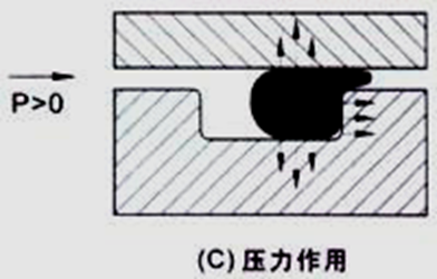

O型圈密封原理
O型圈密封是一种挤压型密封。当密封件产生初始形变和应力Pseal,Pw>Pseal时,将不会泄漏。
Pm=P0+Pp,Pp=K×P。
Pm=P0+K×P
K为介质压力传递给O型圈压力的系数(对橡胶,K=1)
因此,只要O型圈存在初始压力,就可实现无泄漏的绝对密封。
O型圈密封是一种自密封结构。

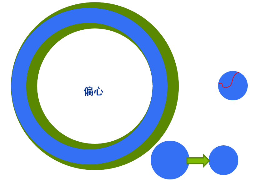

O型圈密封压缩变形率选择
理论上0压缩也可实现密封,实际是不可能的。
偏心: 工作载荷下,O型圈拉伸,变细,就可能泄漏
低温:橡胶收缩,变细,可能泄漏(低温会造成橡胶加速老化,失去补偿能力)
一般断面有7%-30%的压缩变形率,静密封取大的压缩率(15%-30%),动密封取小的压缩率(9-25%)

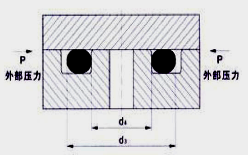

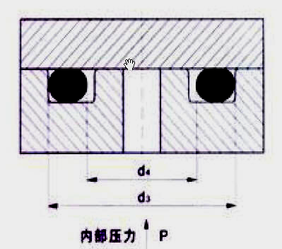

O型圈受内压、外压选择
受内压:O型圈外径与沟槽外径相同
受外压:O型圈内径与沟槽内径相同
防止出现在工作压力下出现O型圈直径变小。
将 O 形圈安装在沟槽内时,要受到拉伸或压缩。若拉伸和压缩的数值过大,将导致O形圈截面过度增大或减小,因为拉伸1%相应地使截面直径W 减小约0.5%。对于孔用(内压)密封,O形圈最好处于拉伸状态,最大允许拉伸量为6%;对于轴用(内压)密封,O 形圈最好延其周长方向受压缩,最大允许周长压缩量为3%。

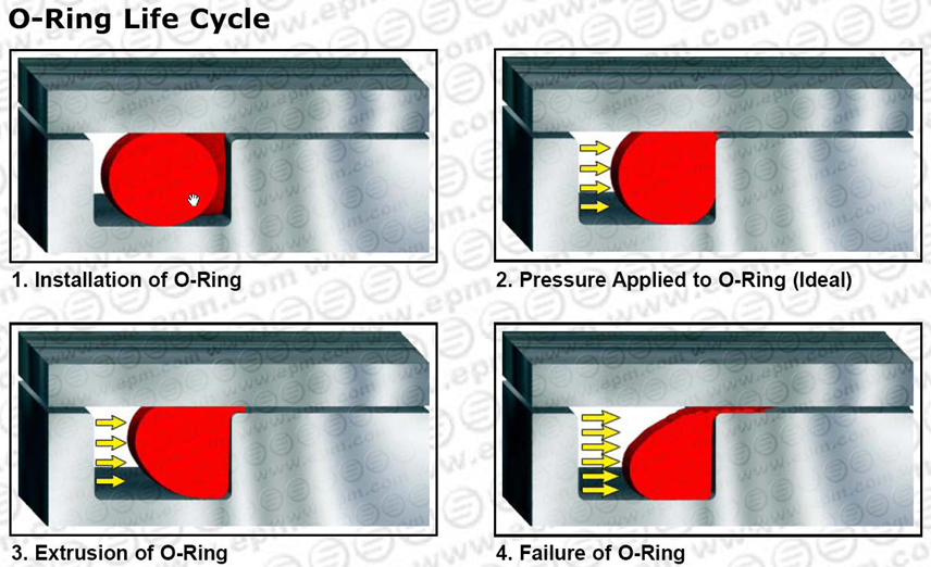

O型圈挤出原理
O型圈允许挤出间隙
最大允许挤出间隙gmax 和系统压力,O 形圈截面直径以及材料硬度有关。通常,工作压力越高,最大允许挤出间隙gmax 取值越小。如果间隙g 超过允许范围,就会导致O 形圈挤出甚至损坏,当压力超过5MPa时,建议使用挡圈。

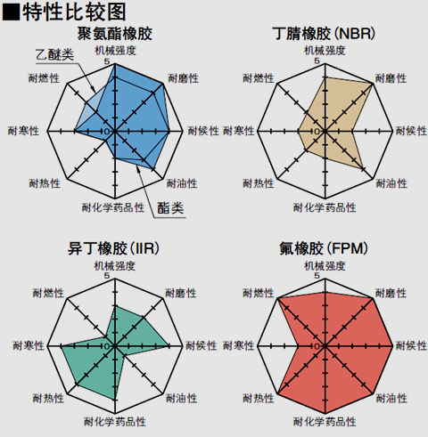

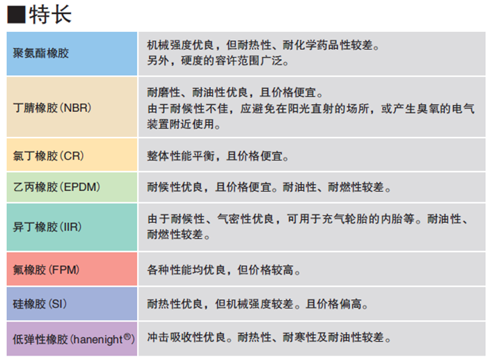

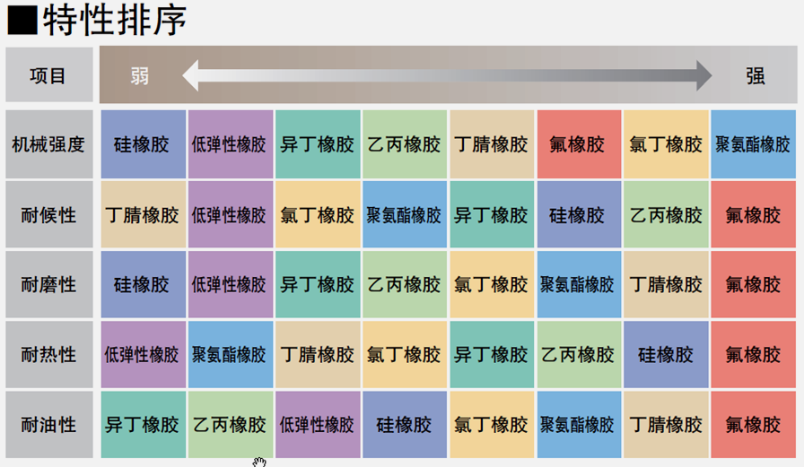

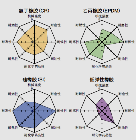

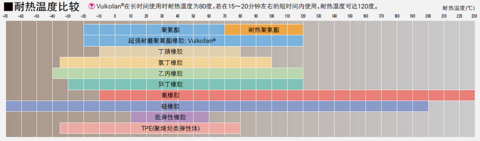

O型圈材料特性
