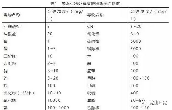

5、有毒物质
对微生物有抑制和毒害作用的化学物质叫有毒物质。它能破坏细胞的结构,使酶变性而失去活性。如重金属能与酶的-SH基团结和,或与蛋白质结合使之变性或沉淀。有毒物质在低浓度时对微生物无害,超过某一数值则发生毒害。某些有毒物质在低浓度时可以成为微生物的营养。有毒物质的毒性受pH值、温度和有无其他有毒物质存在等因素的影响,在不同条件下毒性相差很大,不同的微生物对同一毒物的耐受能力也不同,具体情况应根据实验而定。
在废水生物处理过程中,应严格控制有毒物质浓度,但有毒物质浓度的允许范围尚无统一的标准,表1的数据仅供参考。
