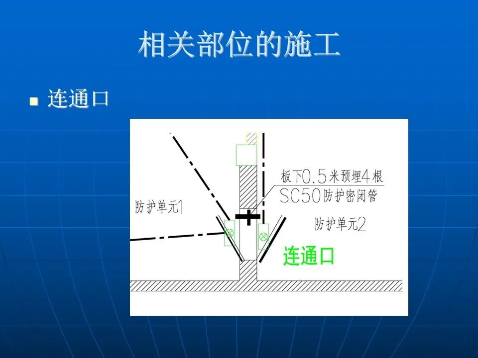

    咨询个问题,人防连通口双向受力防护密闭封堵板(门)临战封堵(参见图集RFJ01—2008),在连通口只需要安装在一边。既然是双向受力,为什么不用两边都装,我没弄明白,请懂得解释一下
