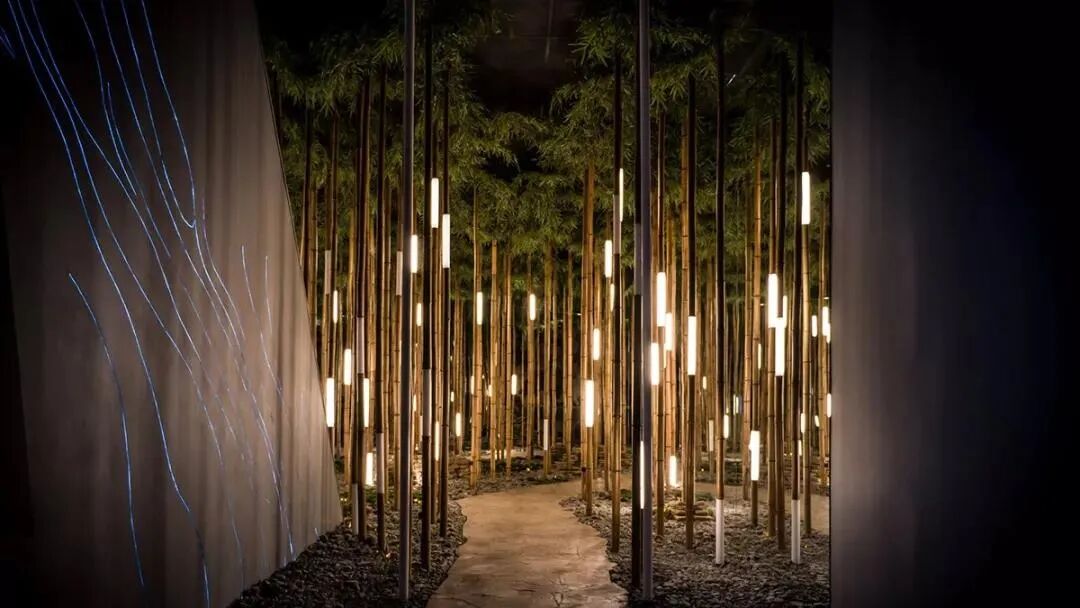

▲雷克萨斯的“互动竹林”

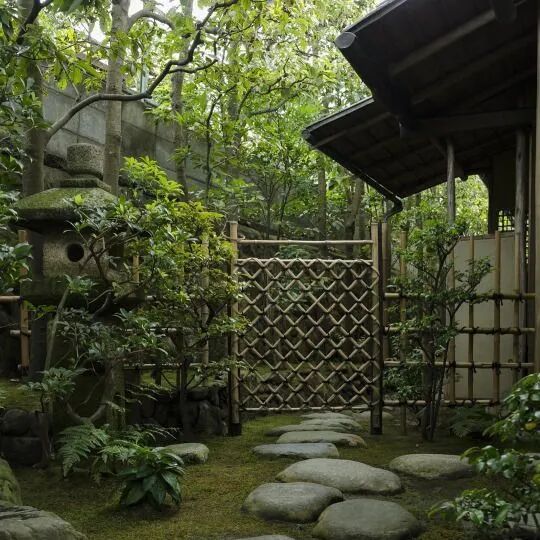

     根据横柱和立柱的材料和安装方式的不同,将其分为透篱、遮蔽篱、编织篱和竹穗篱。按照形态、材料、人名、寺院名、所在地或制作目的,它们又被分成许多其它子类。
|透篱|遮蔽篱|编织篱|竹穗篱|

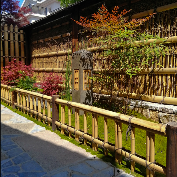

    组合成栅栏状的竹篱,透过竹篱可以看到后面的景色。具有代表性的有:方格篱、金阁寺篱、龙安寺篱、光悦寺篱等。
▲透篱的形式

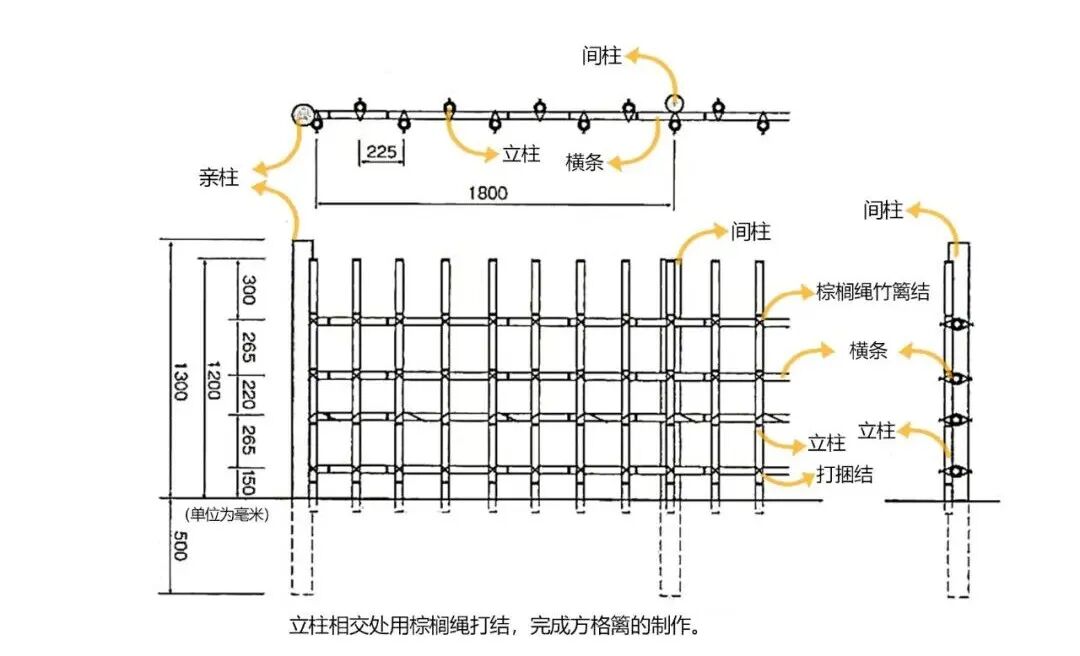

①方格篱:将原竹捆扎成四方格栅栏状的竹篱。
图片 ▲方格篱

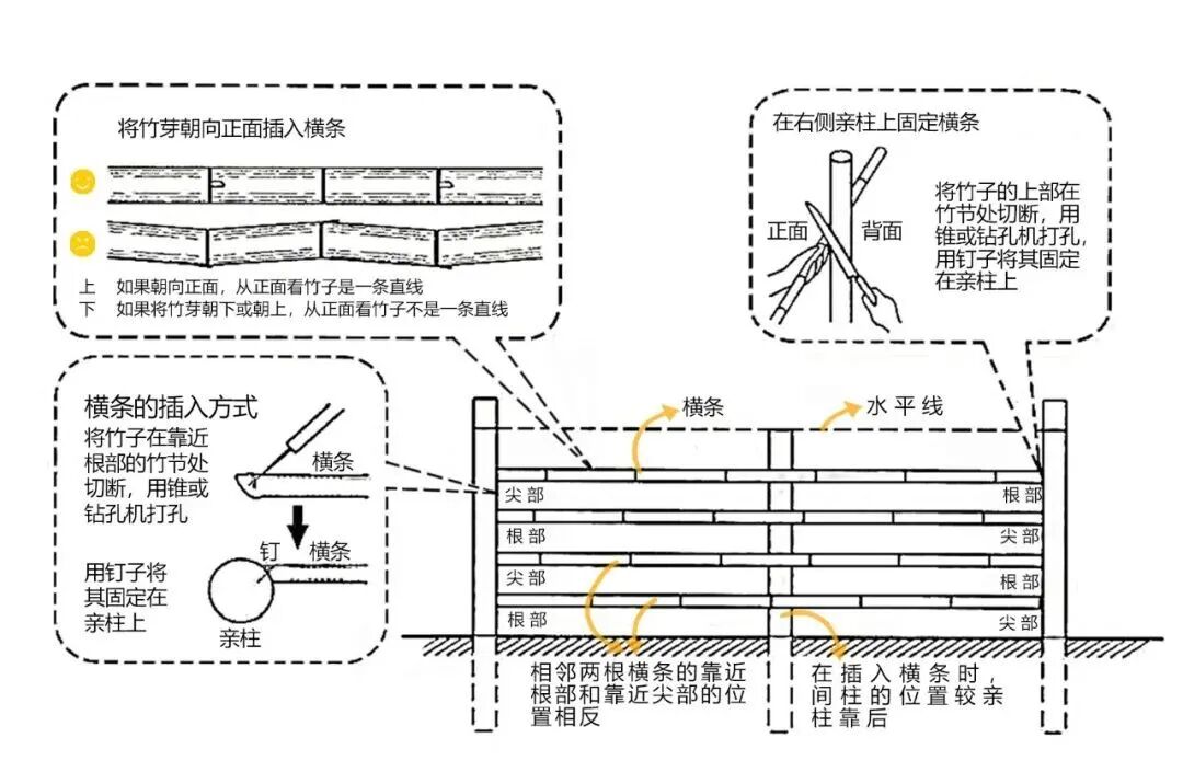

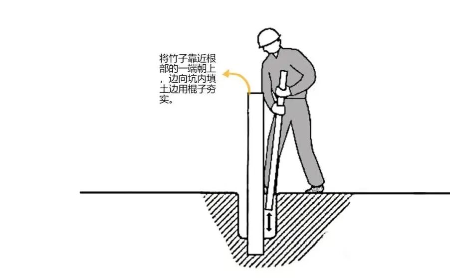

方格篱的制作过程:
a步骤一:将亲柱和间柱牢固的插入地下;
b步骤二:插入横条;
c步骤三:插入立柱;
图片d步骤四:捆绑完成安装。

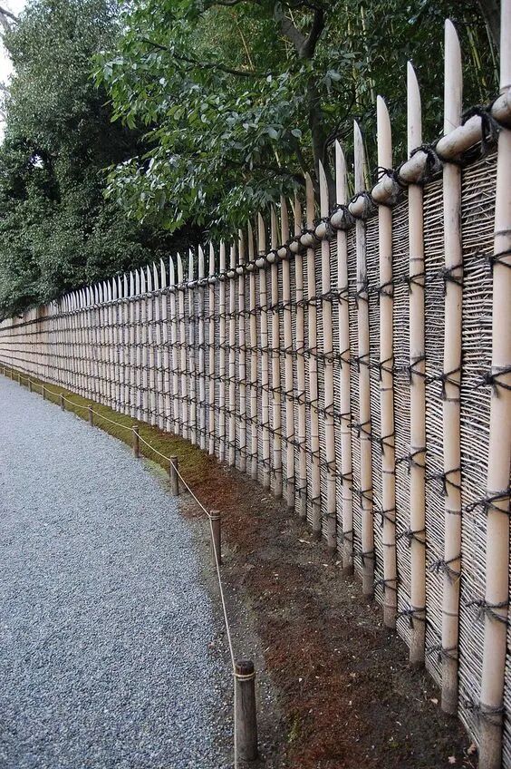

图片②金阁寺篱:等间距排列立柱,再用压边里外夹住固定的矮竹篱。

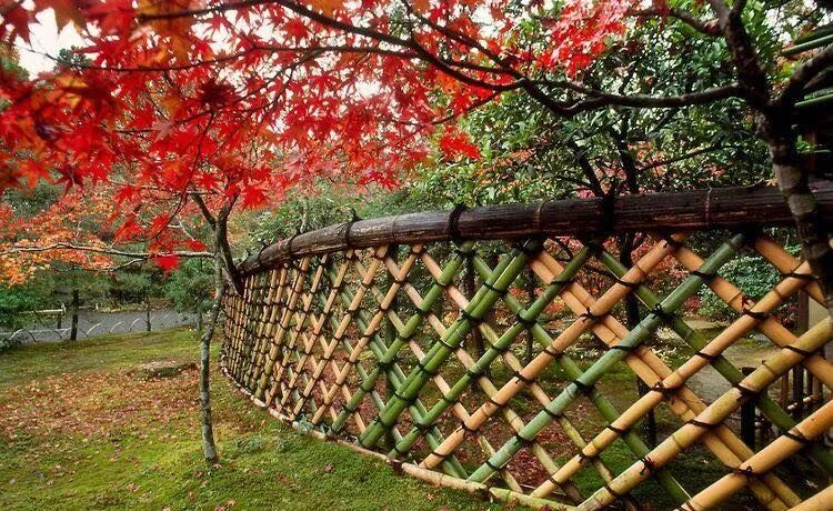

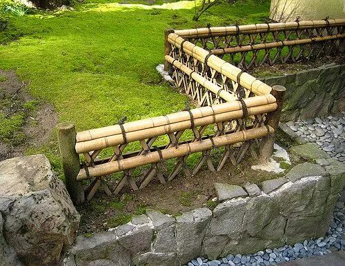

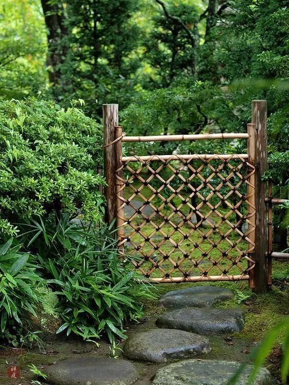

③龙安寺篱:将立柱按菱形组合而成的竹篱。
④光悦寺篱:把竹枝捆扎成束做成弯曲状檐蓬,再将立柱按菱形组合而成的竹篱。

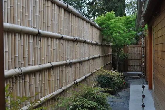

|透篱|遮蔽篱|编织篱|竹穗篱|

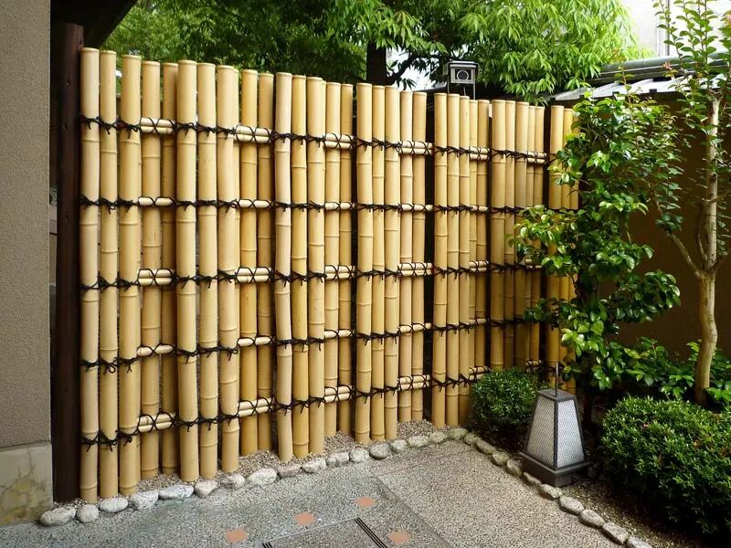

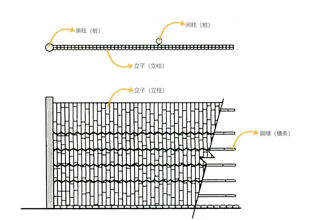

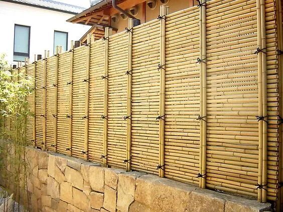

完全遮挡外部视线,做遮蔽用的竹篱。主要有:建仁寺篱、木贼篱、竹帘篱等。
▲封闭篱的形式

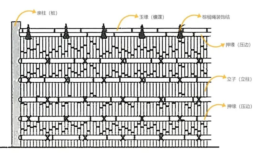

①建仁寺篱:将立柱无缝隙排列而成的竹篱,压边选用细竹子和粗竹子皆可。
▲建仁寺篱的制作方法

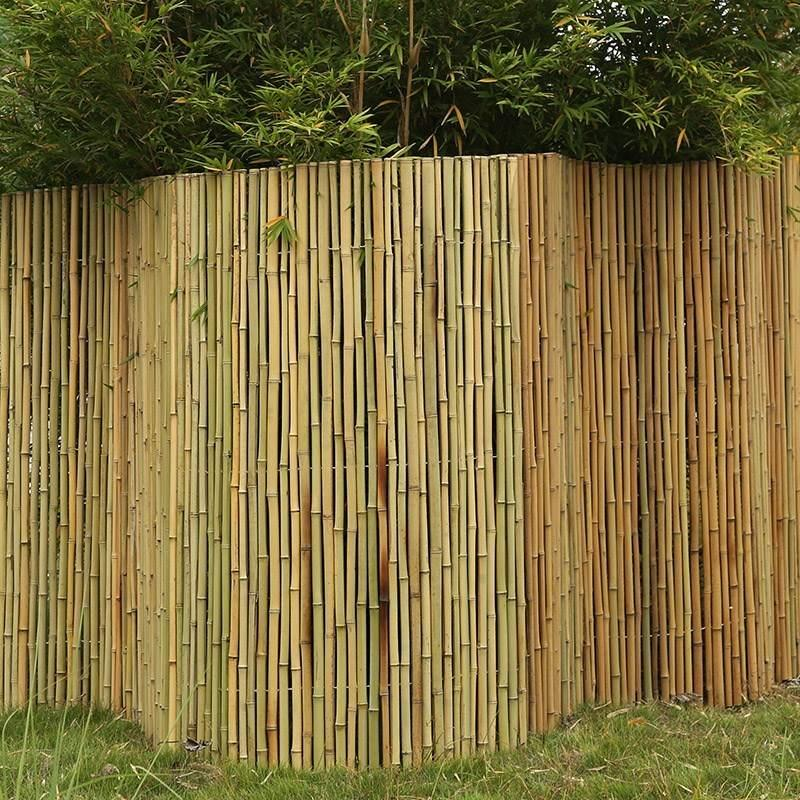

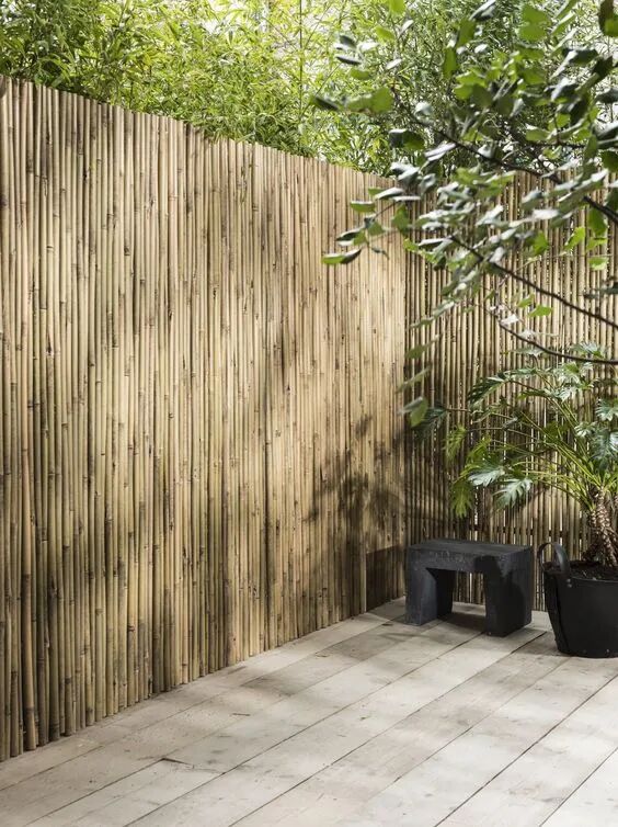

②木贼篱:并列竹子立柱而不加压边的形式。
图片 ▲木贼篱的制作方法

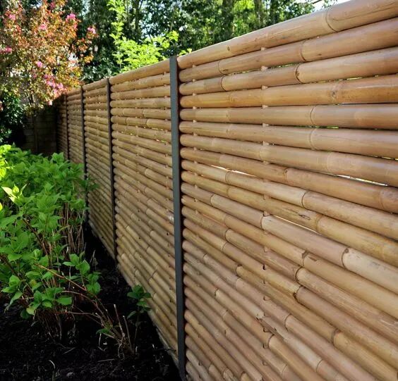

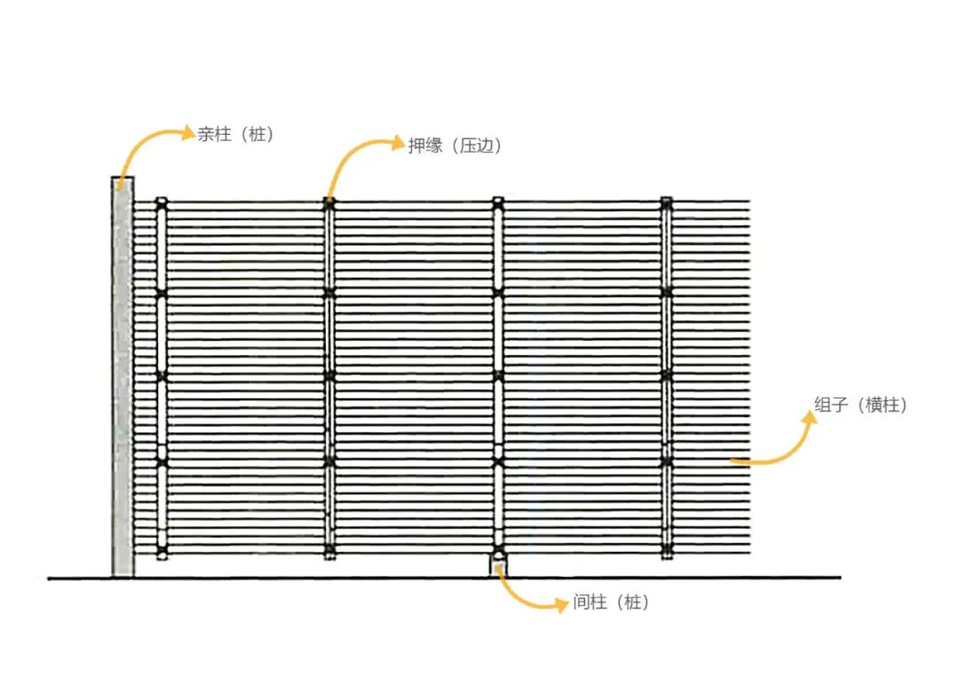

③竹帘篱:将横柱无缝隙排列而成,融入了竹帘构思的形式。
图片▲竹帘篱的制作方法

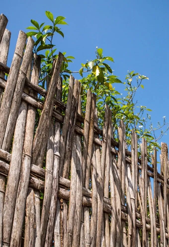

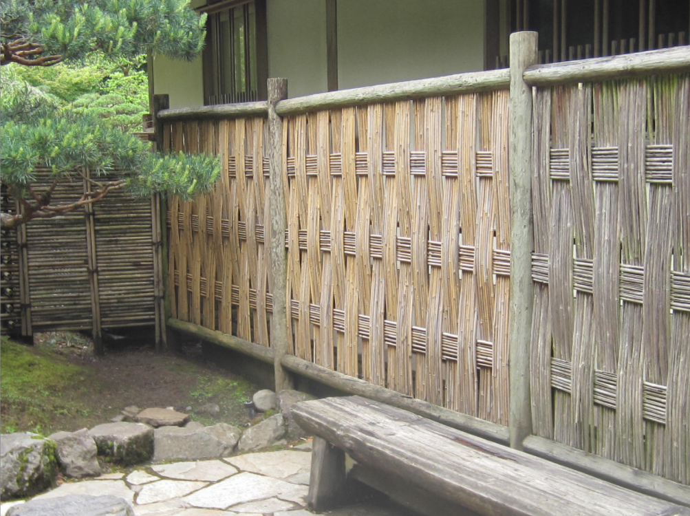

将劈裂的竹子和细竹等编成横柱或立柱制作而成的竹篱,如大津篱、沼津篱等。
▲编制篱的形式
①大津篱:将横条和立柱编织在一起的网栅篱的一种。
图片 ▲大津篱的制作方法

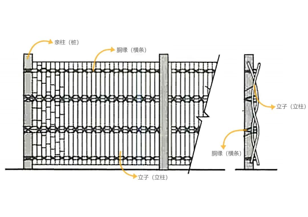

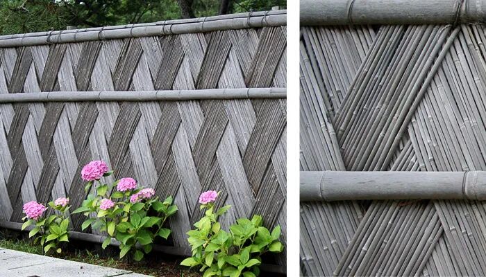

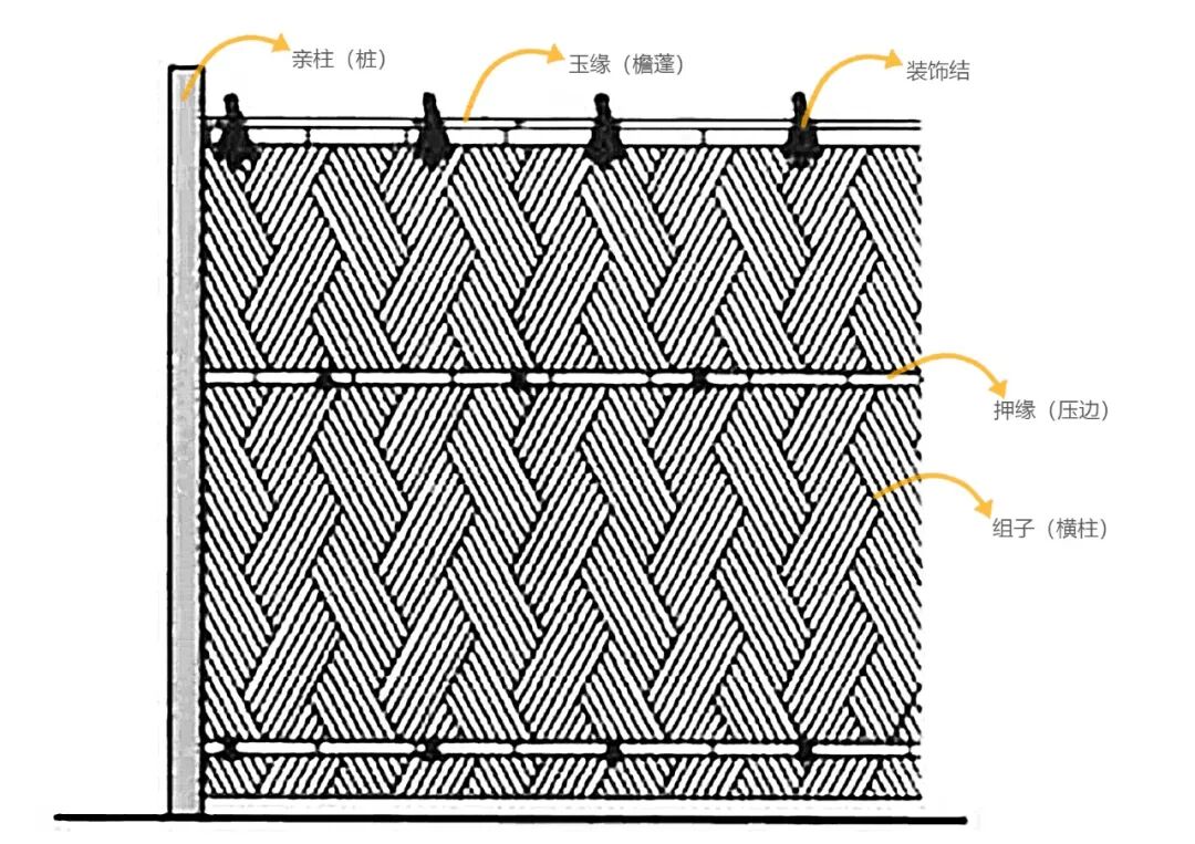

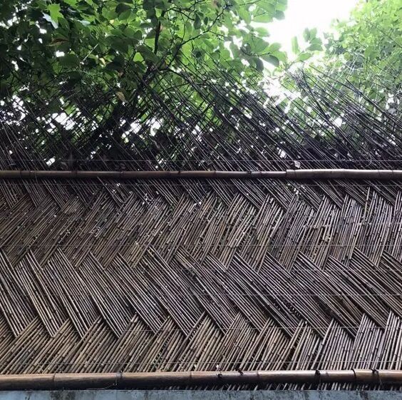

②沼津篱:将立柱斜编,是一种结实的网栅篱。
图片 ▲沼津篱的制作方法

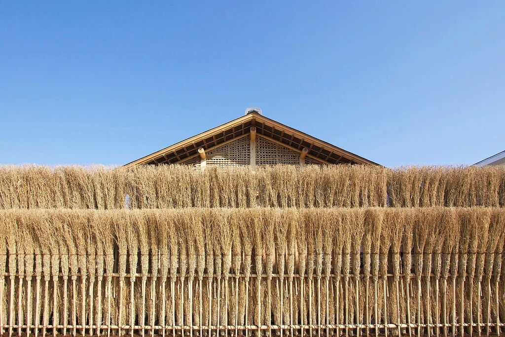

|透篱|遮蔽篱|编织篱|竹穗篱|

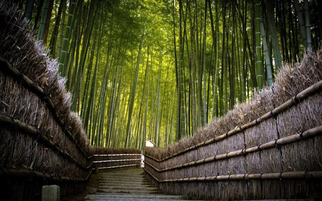

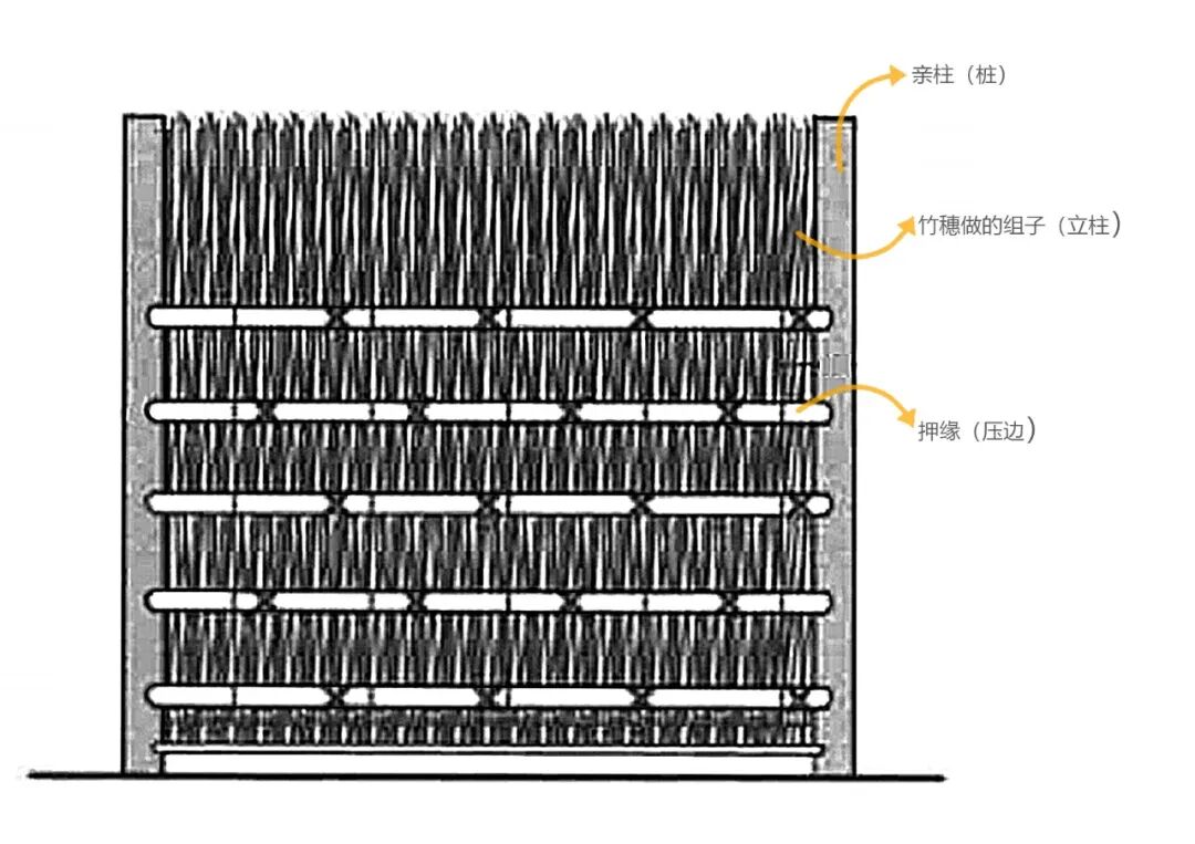

用竹穗代替竹竿(竹子的枝条部分称作“竹穗”,相当于树的枝条部分)制成的竹篱。从较粗的竹穗到柔软的穗尖,根据竹穗的不同,可以将竹穗篱分为桂篱、松明篱、大德寺篱等。
▲竹穗篱的形式

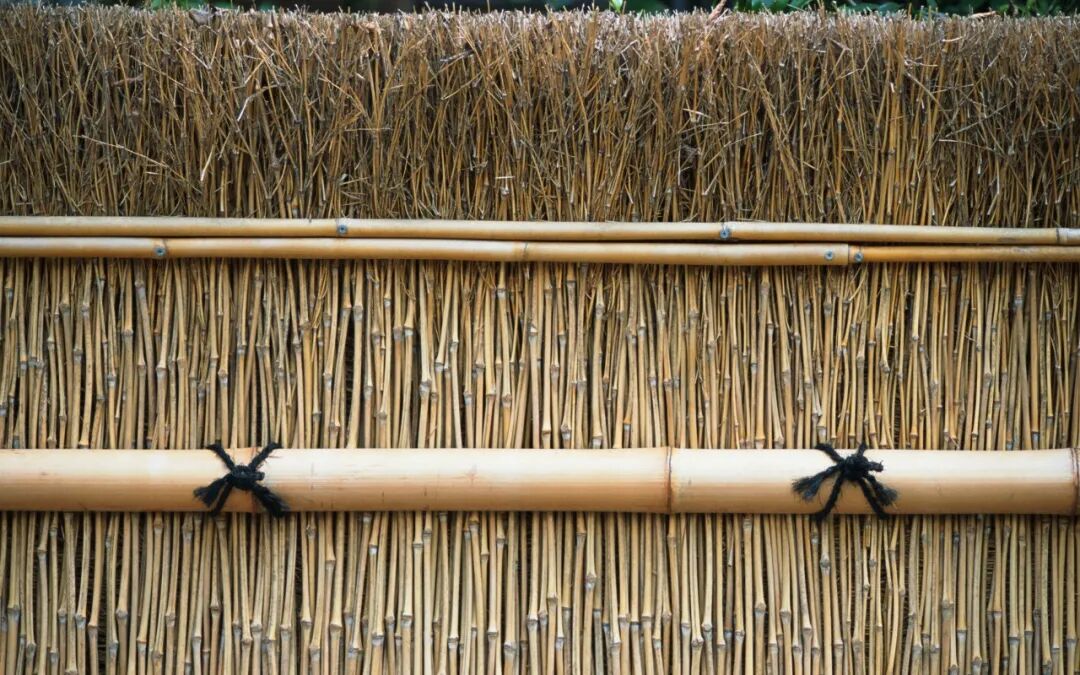

①桂篱:将竹穗的枝条排列整齐,编排出整齐划一的纹路。
▲桂篱的制作方法

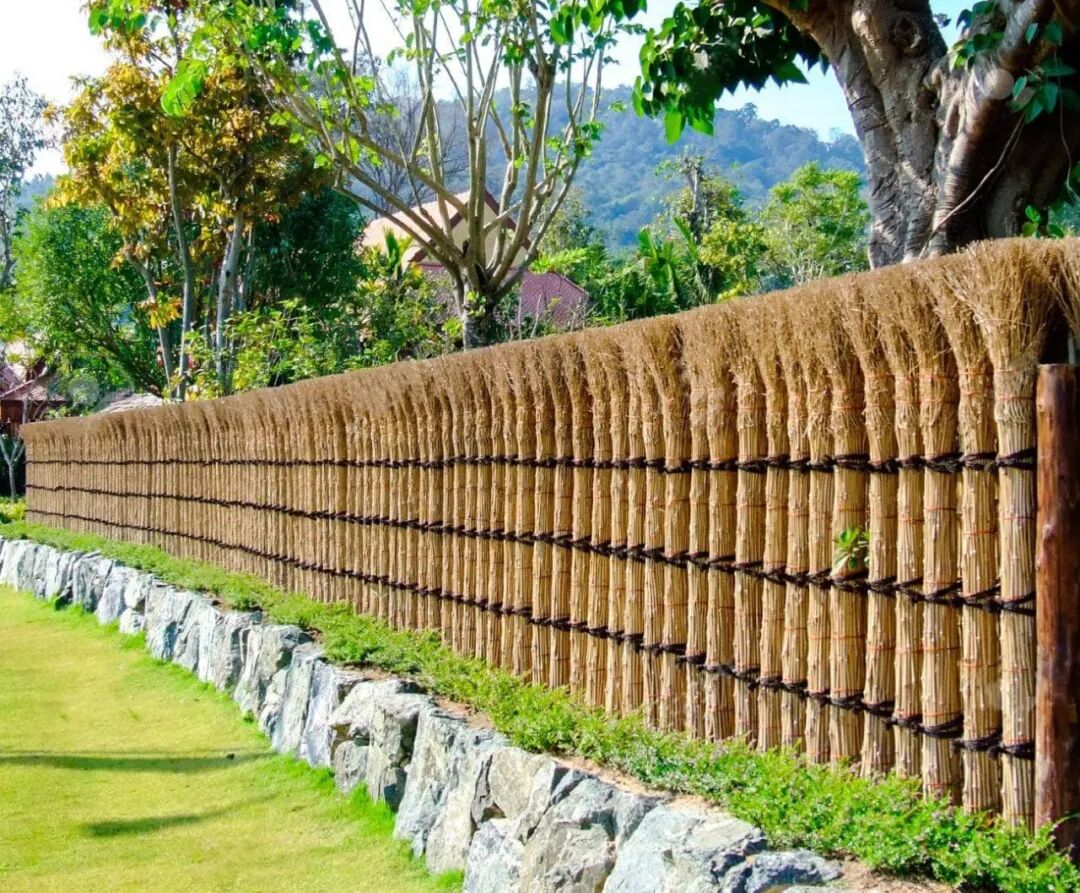

②松明篱:将竹穗、乌樟、胡枝子等捆扎成束做成立柱,安装在横条上。

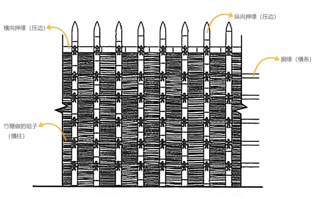

③大德寺篱:将穗和枝条搭配组合制成的遮蔽篱。
▲大德寺篱的制作方法

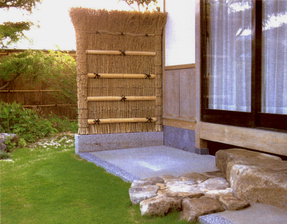

    除上述的种类,还有一种称为侧篱的竹篱。侧篱是连接建筑物的短竹篱,主要目的是遮挡外部视线,形成较为私密的半开放空间。
▲侧篱的形式

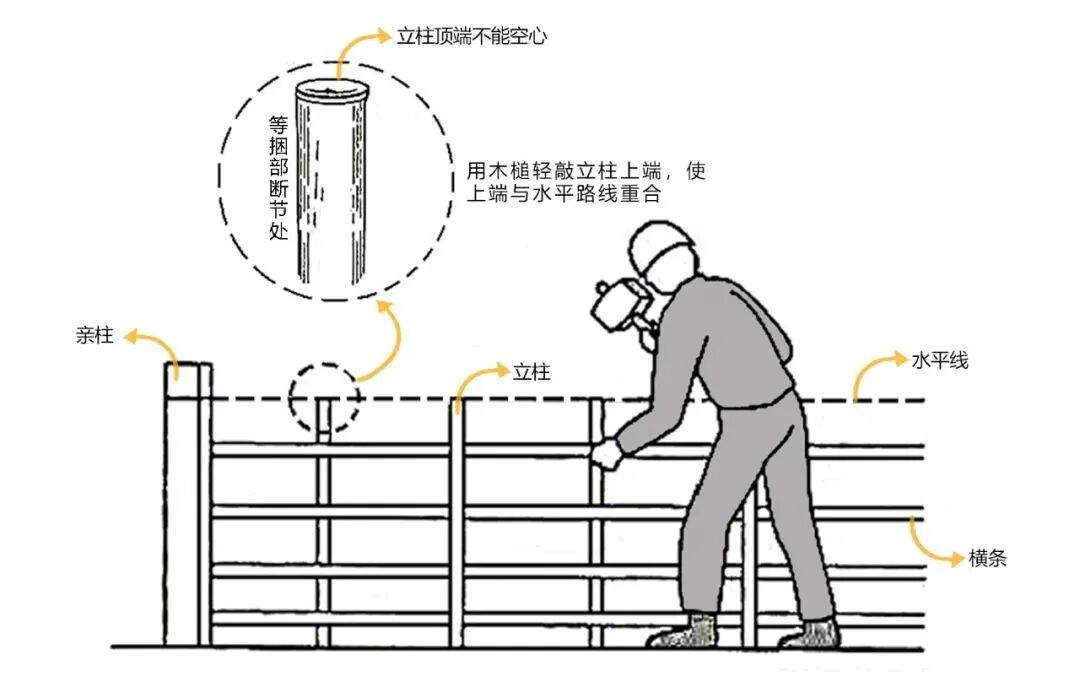

二、|竹篱分类|安装要点|
    相信通过以上篇幅大家已经对竹篱的基本结构有了较为清晰的认识,接下来我们将从施工过程中的关键点和连接方式讲解下竹篱在施工中的安装要点。
①、关键点
a:亲柱和间柱保持垂直或平行,高度一致。保证亲柱牢固的插入地下且始终直立;
b:横杆正面保持在一条水平直线上;
c:立柱上的切口应一致切在竹节处,避免竹节因内部积水而腐烂;

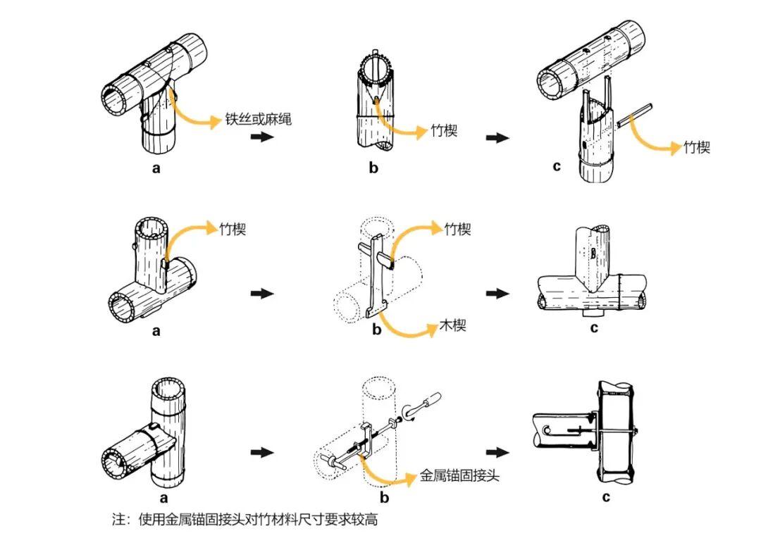

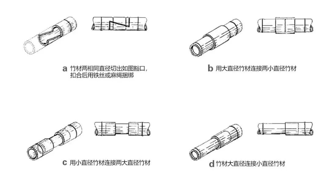

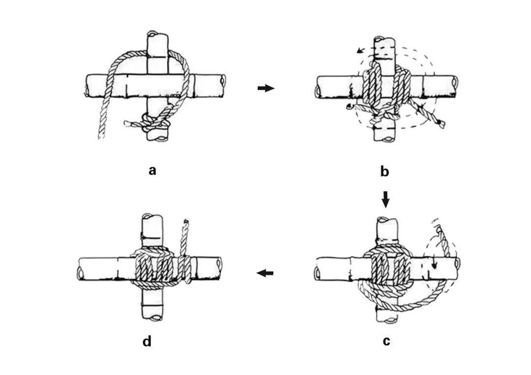

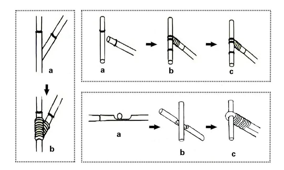

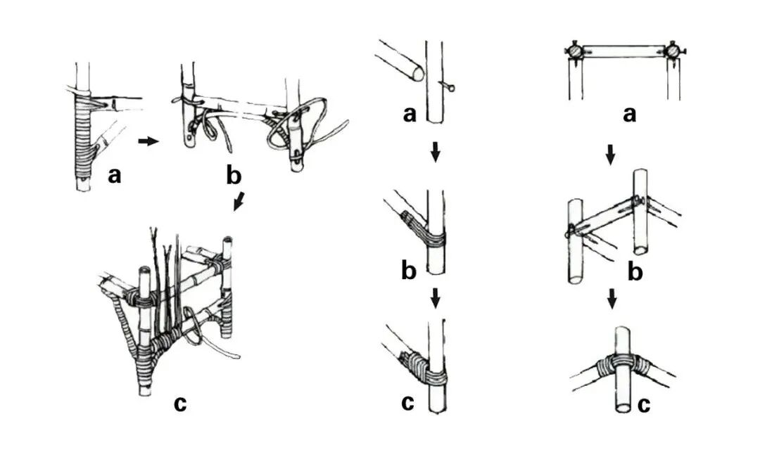

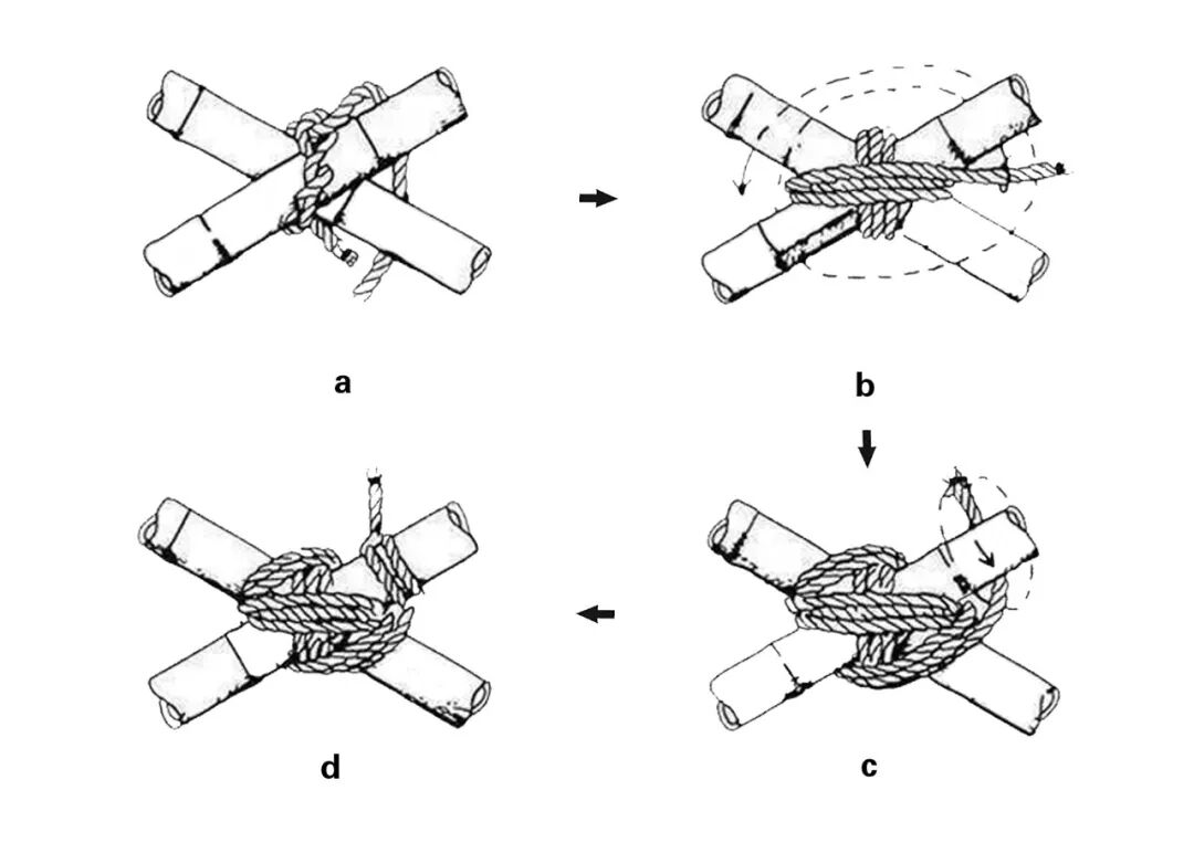

②、连接方式
    连接方式可分为:捆绑连接法、缠接法、榫接法、插件连接法等。
a:捆绑连接法
b:缠接法

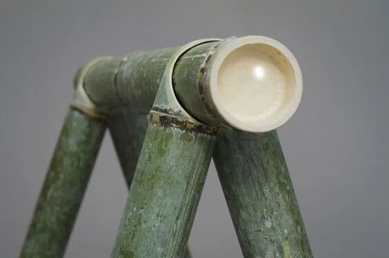

c:榫接法
d:插件连接法

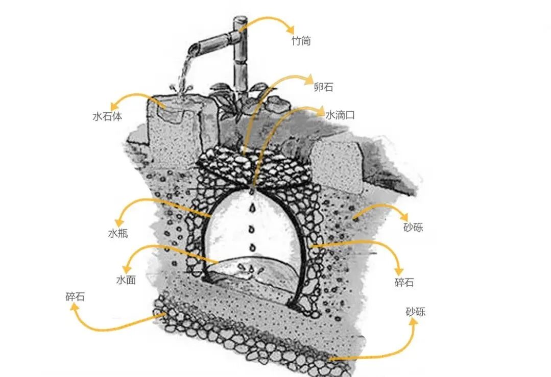

    “水琴窟”的原理是使水钵中的水流入倒扣的瓶中,水滴落下在瓶里形成回音,因此“水琴窟”又被当作一种音响装置。因其发出的声音音色优美,颇具弹奏古琴的雅韵,所以得名“水琴窟”。
“水琴窟”的地下部分通常埋在碎石子里,在瓶的底端会用泥土砌好密封以便盛水,且有一根排水管确保水位不至过高。瓶的旁边通常会有陶制的砖,瓶的上面则会被拳头大小的石头完全盖住。
图片 ▲“水琴窟”的结构剖面图

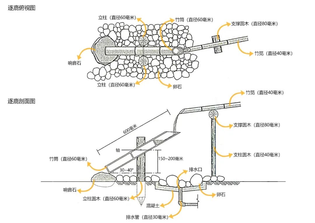

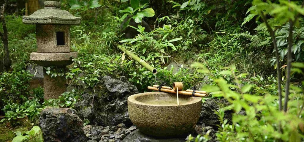

|“水琴窟”|“逐鹿”|现代竹艺水景|

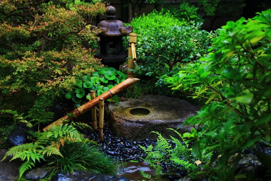

    “逐鹿”利用杠杆原理,将竹筒上部注满水后,自然下垂后倒空竹筒中的水,再翘头,恢复原来的平衡。尾部击打在响音石上,发出清脆声响,颇为有趣。
“逐鹿”的"鹿"是指鹿和野猪,原本是为了驱赶糟蹋庄稼的动物而设计制造出的声音装置,和稻草人的作用相同。
 ▲“逐鹿”做法示意图

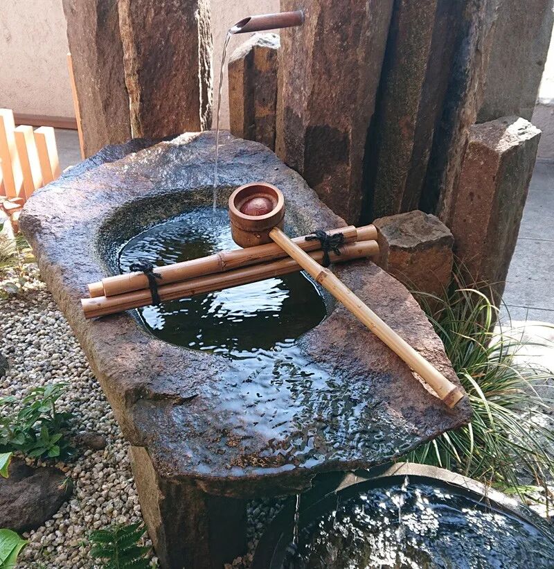

|“水琴窟”|“逐鹿”|现代竹艺水景|

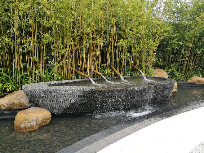

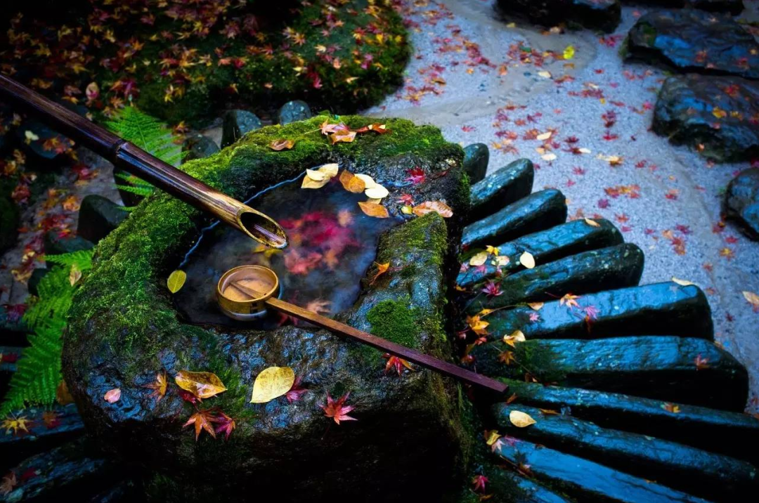

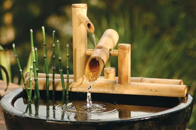

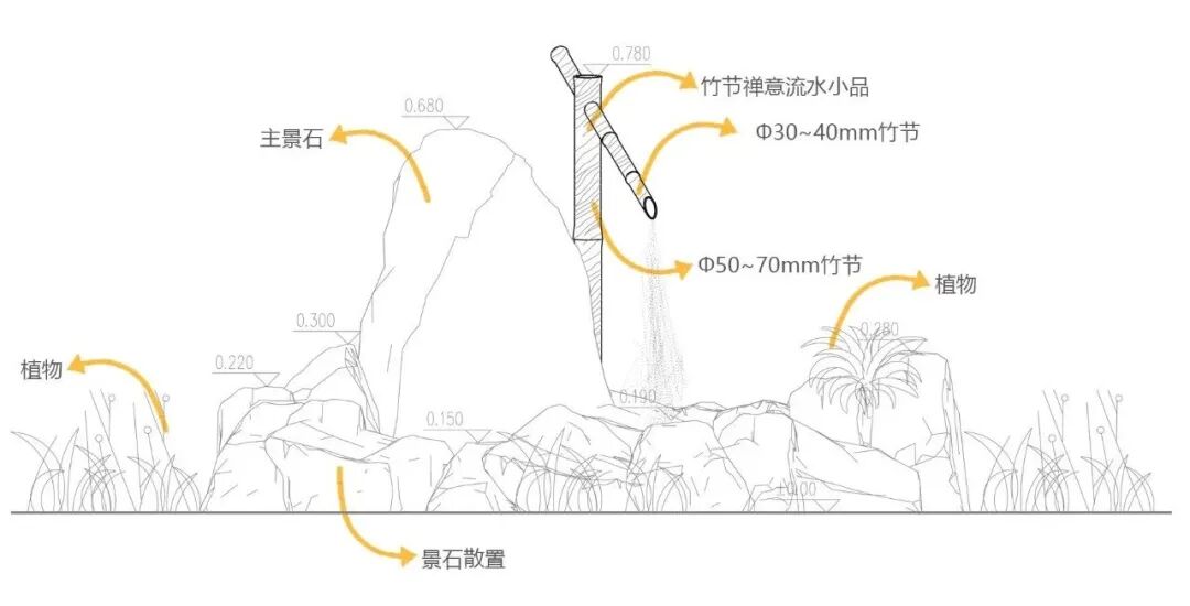

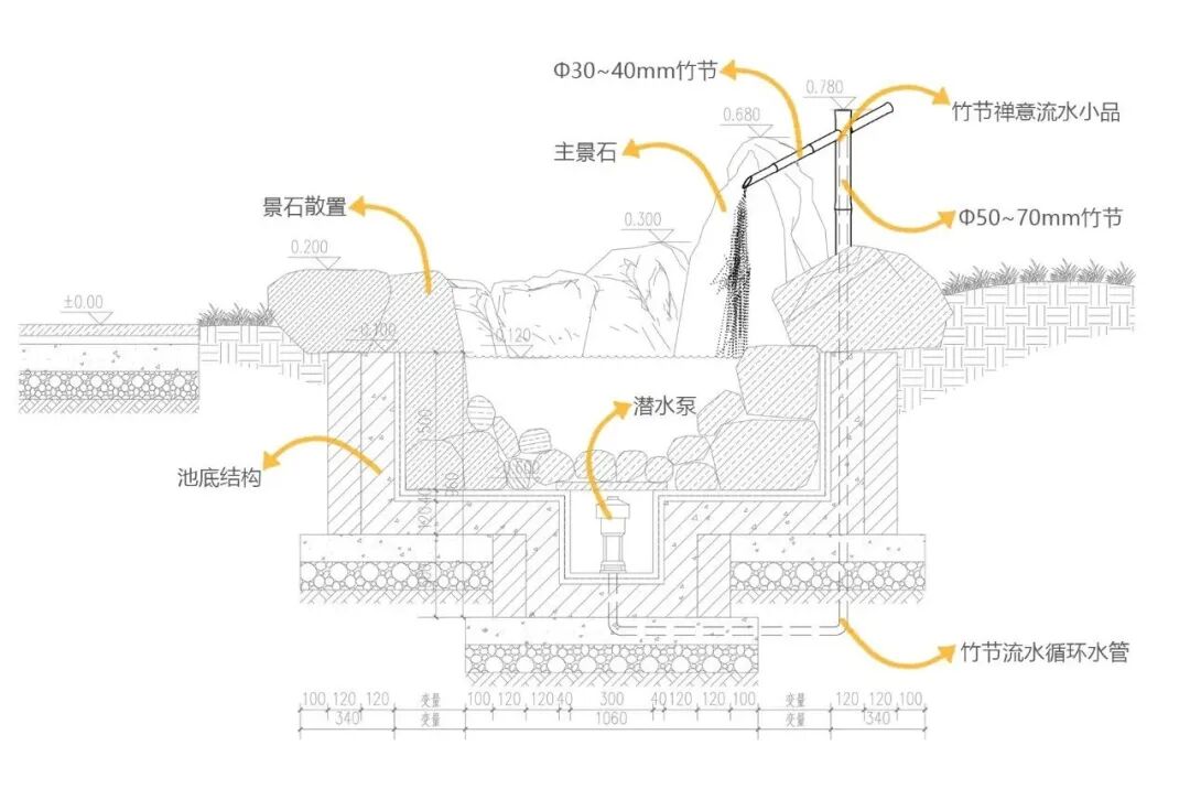

    由于“水琴窟”和“逐鹿”对于竹材构件和工艺细节的要求较高,因此衍生出一些替代品,例如将地下发出声音的部分替换为水池或省掉“杠杆”竹节只保留水钵的竹艺水景等。
▲现代竹艺水景
 ▲现代竹艺水景做法示意图

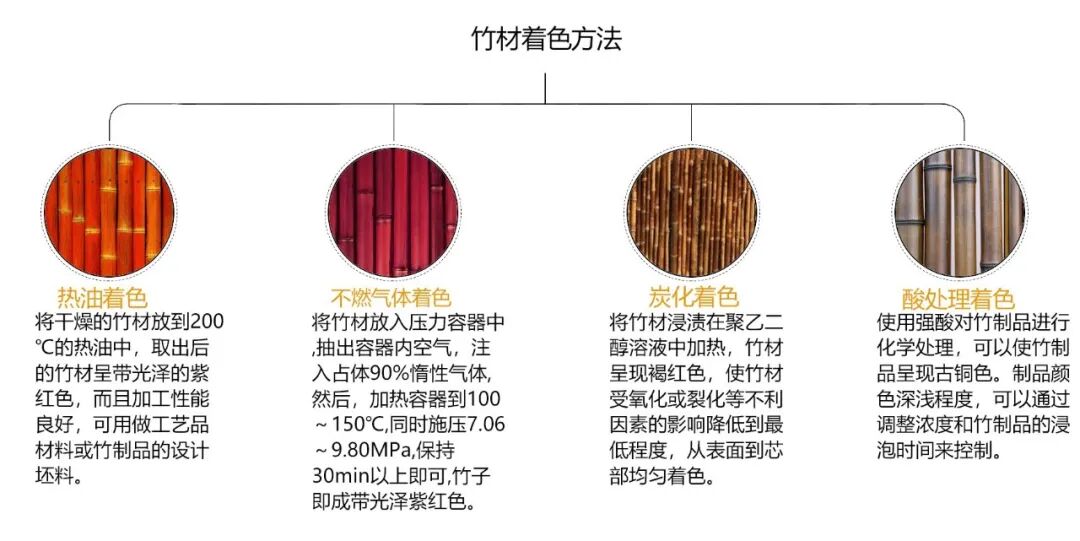

    用于景观中的竹材由于需要解决在室外长期风吹日晒的问题,因此除了选材、外形处理和着色外,解决竹的“霉、腐、蛀”等问题,也是重中之重。
|外形加工|防腐防霉防虫|着色|

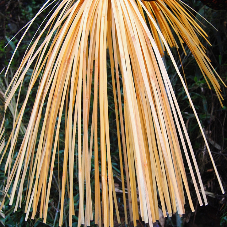

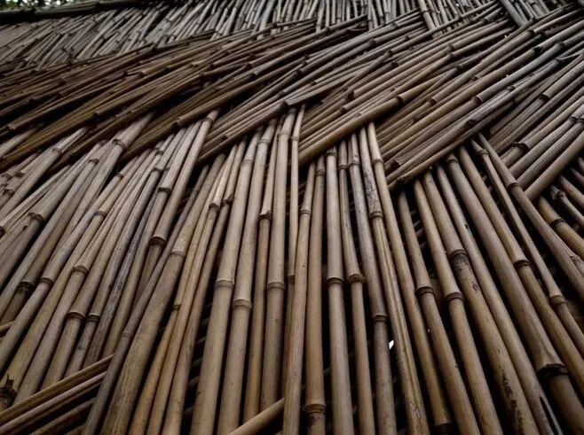

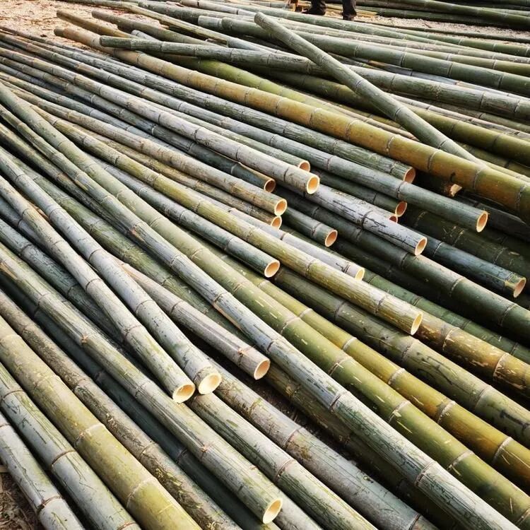

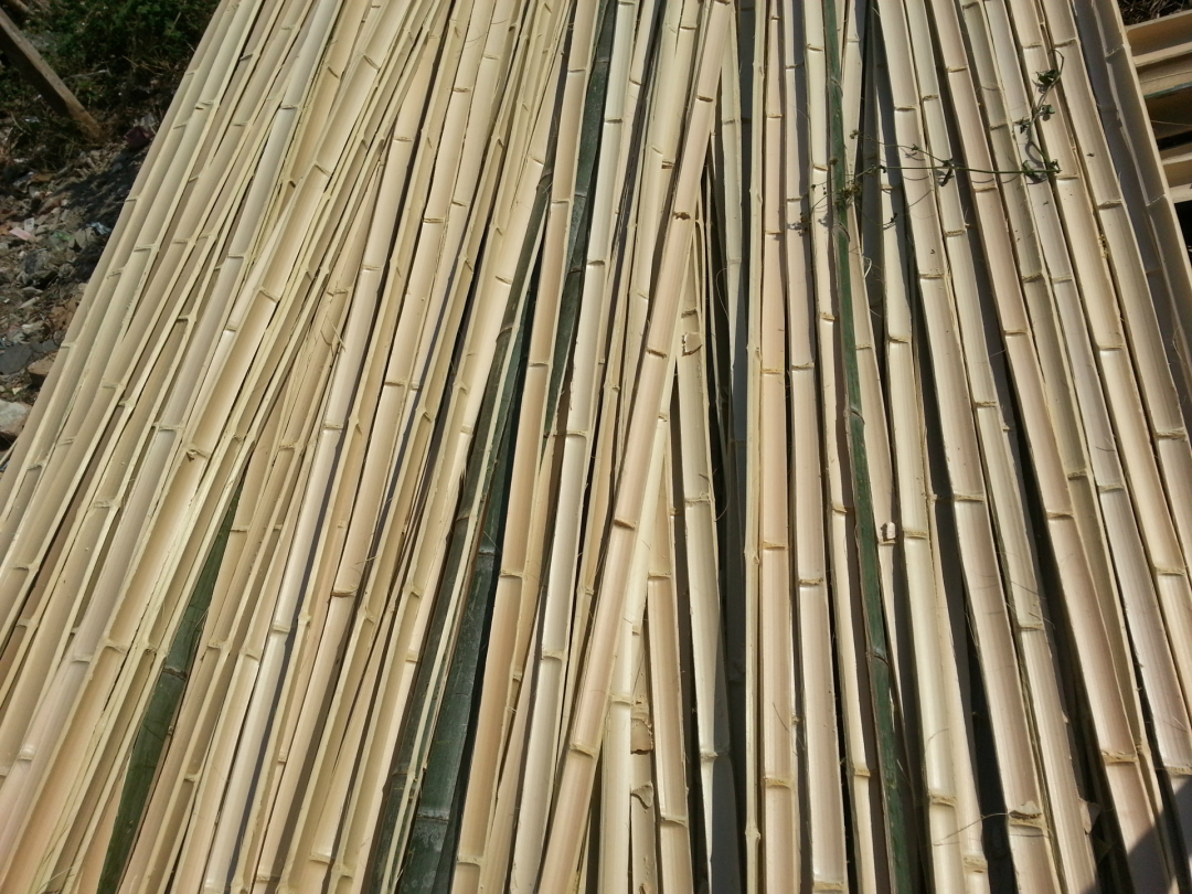

    根据初加工工艺的不同,把原竹材料简单加工为竹竿、竹枝、竹片、竹篾四种;
▲竹竿:用于一般原竹主体结构,4~6m一段取材;用于桥接构建,则8~10m一段取材。

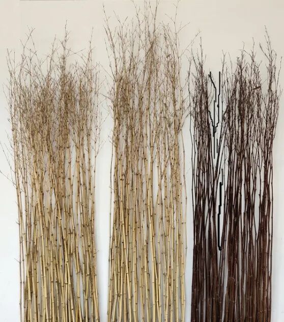

▲竹枝
▲竹片
▲竹篾

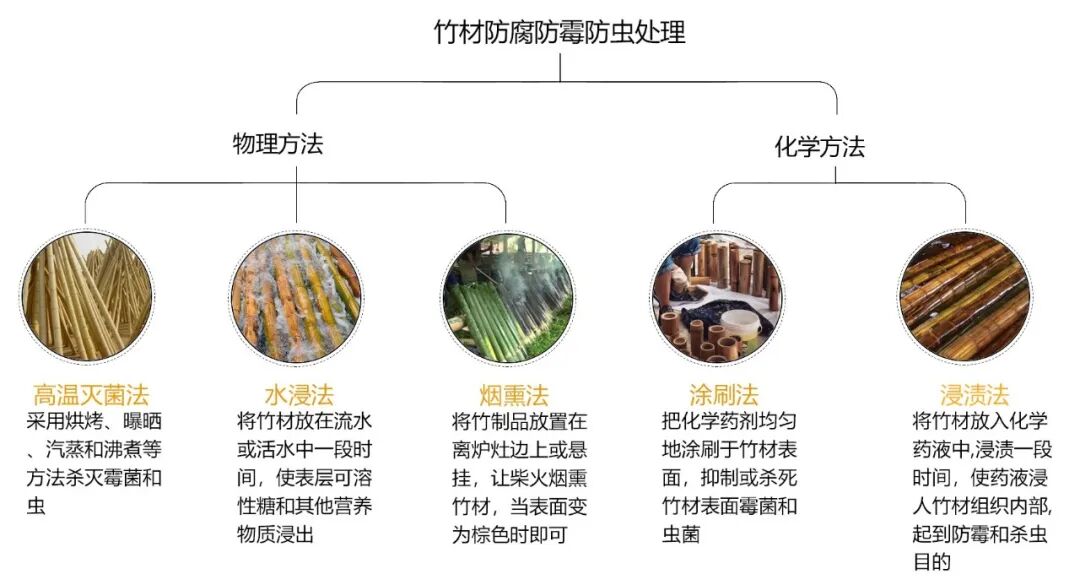

|外形加工|防腐防霉防虫|着色|
竹材的防腐防霉主要分为物理处理法和化学处理法。物理处理法缺乏持久保持力,化学处理法持效时间长。
|外形加工|防腐防霉防虫|着色|

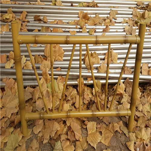

图片在竹材料的使用中,
某些项目考虑到竹材料的使用寿命,
也可以采用一些仿竹材料,如仿竹节不锈钢材。
它可以解决竹材料耐候性差的问题,
但相对原生竹成本较高,
需根据项目的实际情况选择性应用。
▲仿竹节不锈钢材

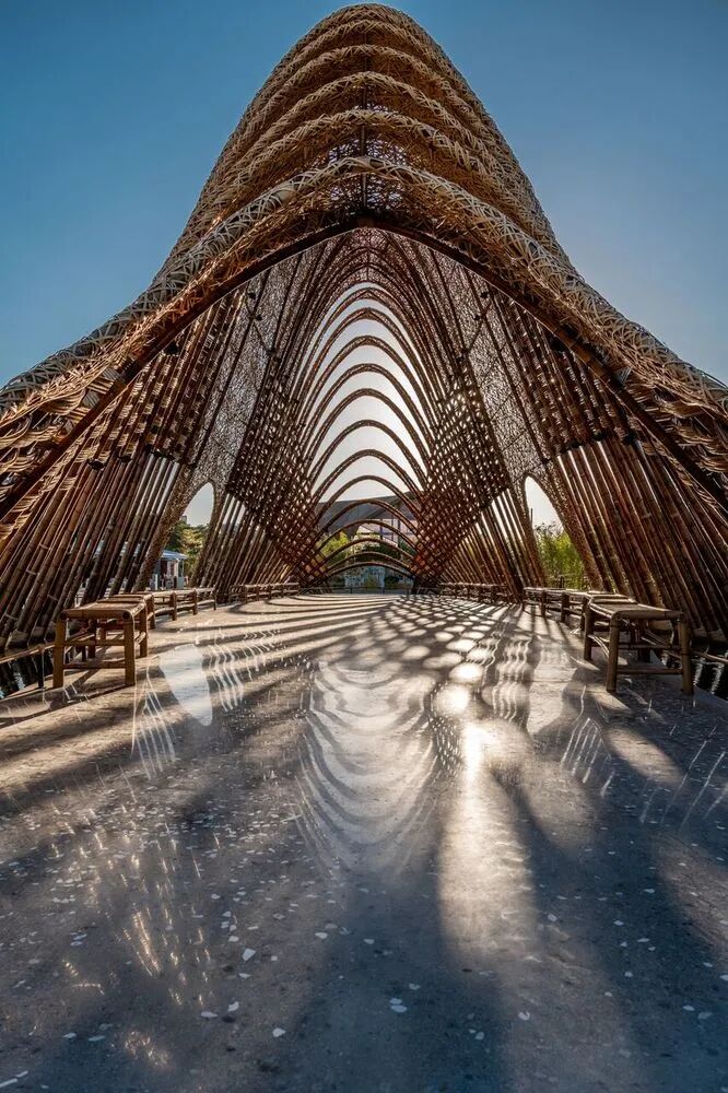

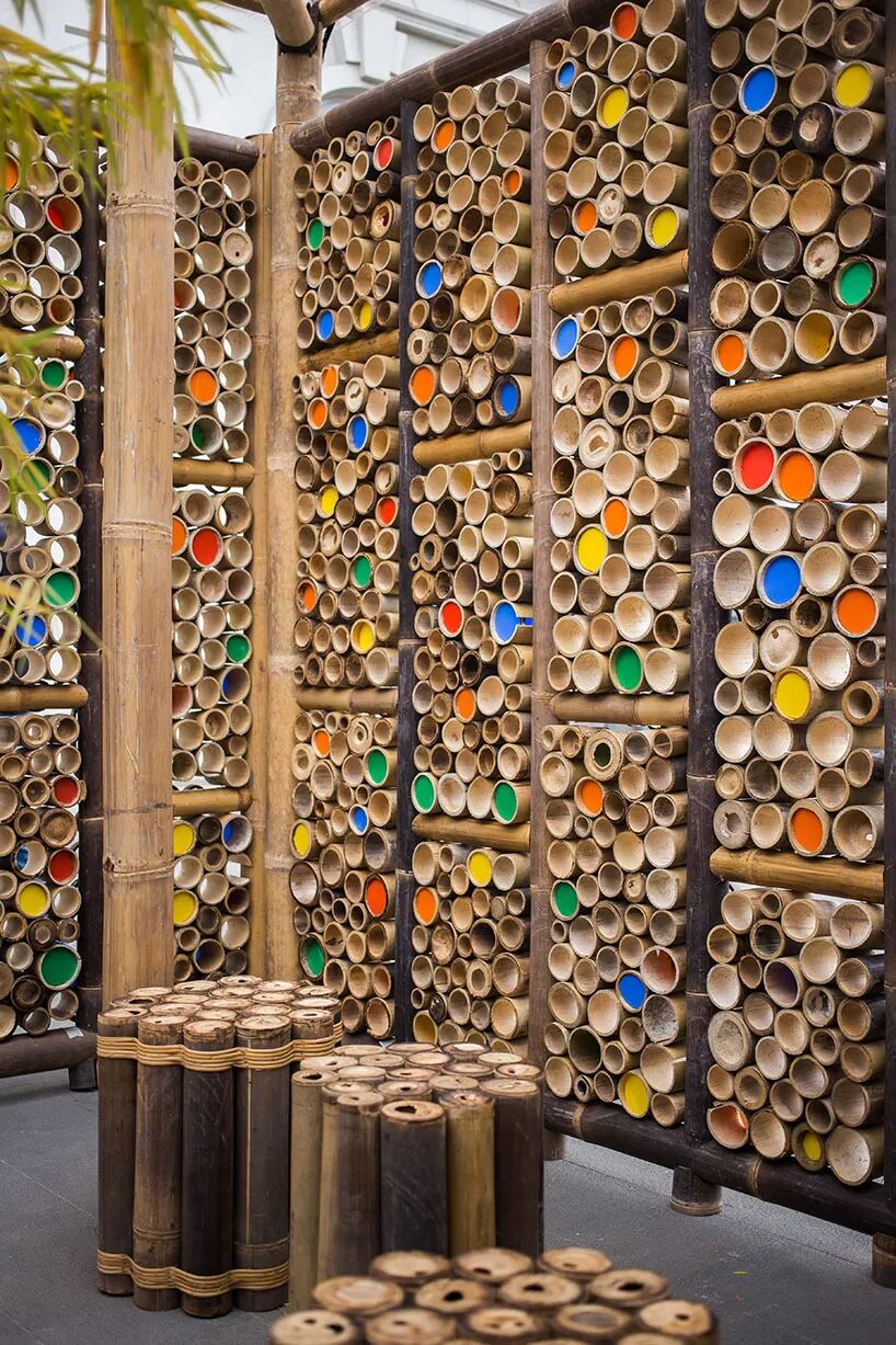

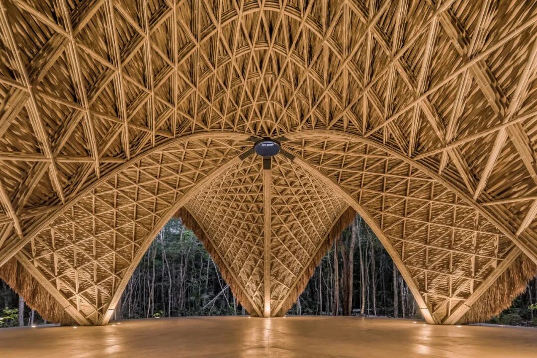

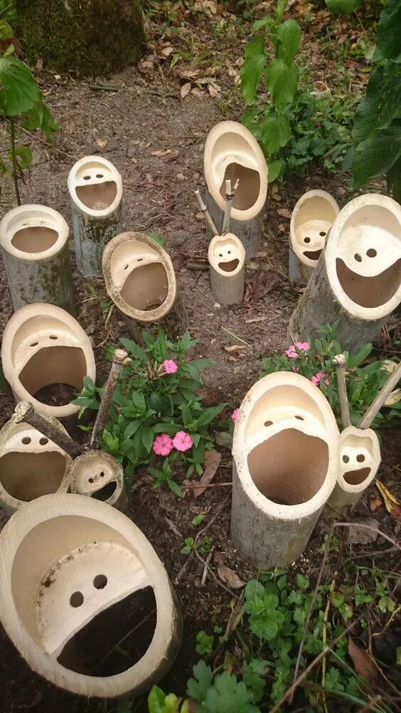

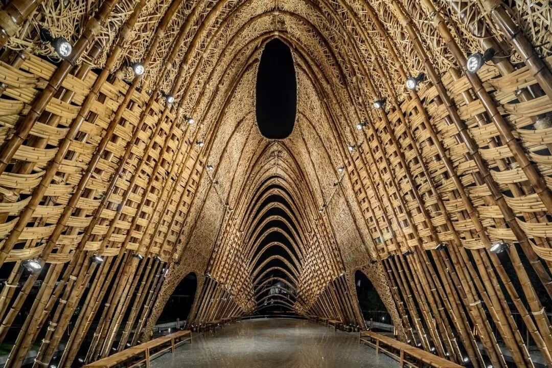

竹除了用在景观中,
建筑,雕塑小品上也有广泛的应用。

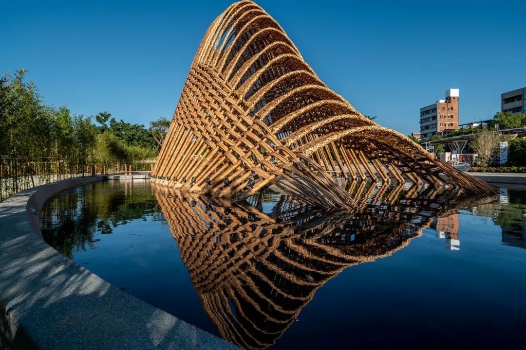

▲台湾竹迹馆

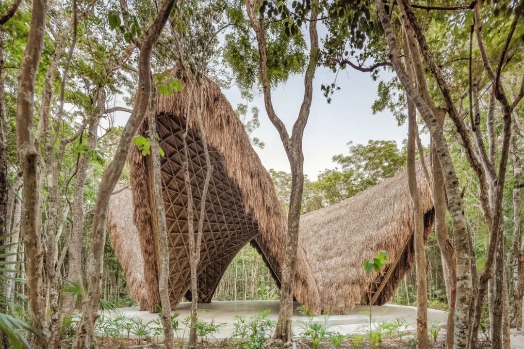

▲Luum寺
▲竹艺景观灯
图片▲竹艺术装置
