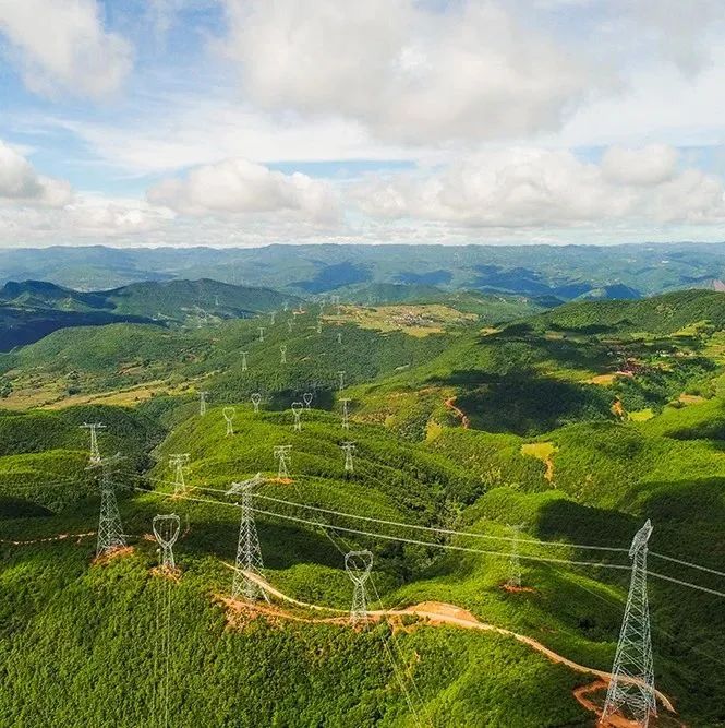

我国煤炭、水能及风能等资源丰富,石油和天然气相对较少,是世界上少数几个以煤炭为主要能源的国家之一。我国能源资源分布极不均衡,总体上来说西部煤炭资源丰富,水利资源主要集中在云南、四川、西藏等水位落差较大的西南省份,风能资源则主要集中在东南沿海及附近岛屿以及北部(东北、华北、西北)地区。全国电力负荷中心主要集中在工业及农业生产基地及人口密度的华东及珠三角等地区地区。大型电厂除非特殊原因一般都建设在能源基地,因此就产生了能源输送问题--远距离输电,而“西电东输” 就是实现电能输送的主要方式。
一般来说,远距离、大容量能源输送时,每提高输送电能容量,一是需要提高线路的导线截面,二是需要提高输电线路的电压等级。

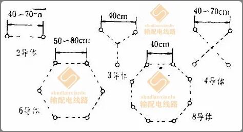

从上可知,采用分裂导线为 抑制电晕放电 和 减少线路电抗,提高输电线路输电容量所采取的一种导线架设方式。每相导线由几根直径较小的分导线组成,各分导线间隔一定距离并按对称多角形排列,而且布置在正多边形的顶点上,如下图所示。
▲图 分裂导线断面图形状图①
分裂导线不同于常规导线, 分裂导线不仅仅是形式上与常规导线不同,由于分裂导线可使导线周围磁场分布改变,从而等效地增大了导线半径,减小了导线电抗;同时也改变了导线周围的电场分布, 使导线的电纳也相应增大。分裂导线与常规导线相比有明显的优势,将分裂导线应用于低压配电网,可以减少电压降, 有效地提高线路的自然功率因数, 从而改善中低压电网的电能质量。
2、分裂数及间距

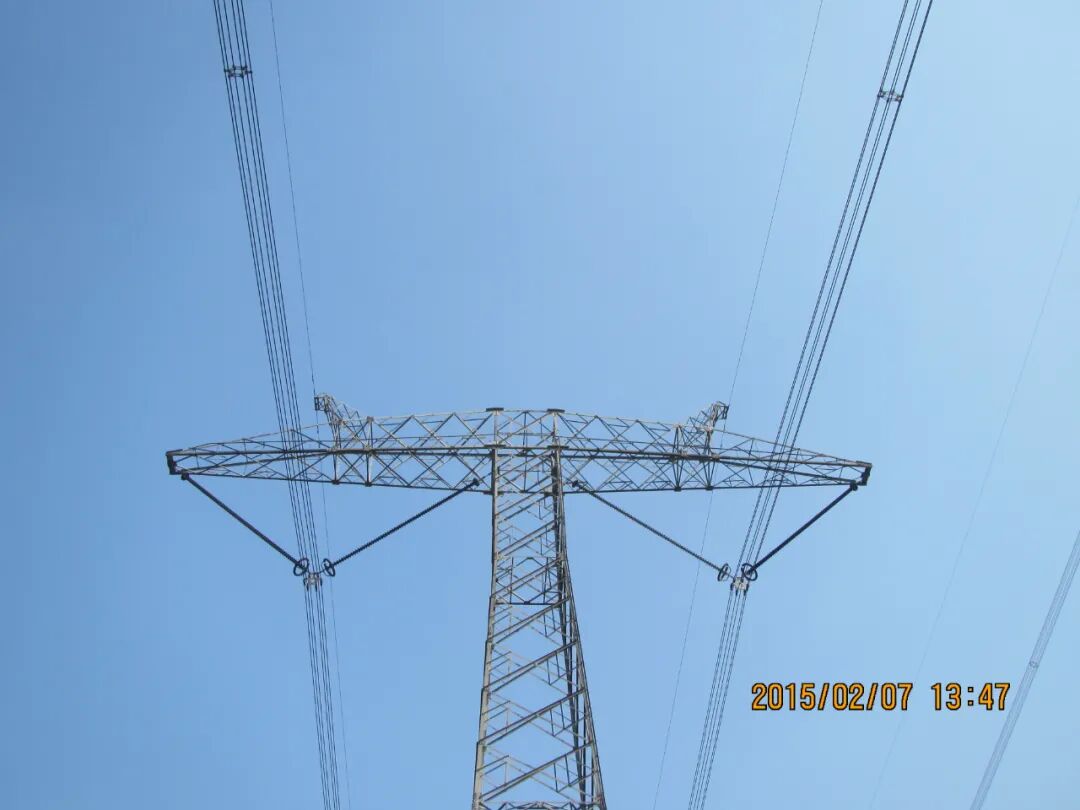

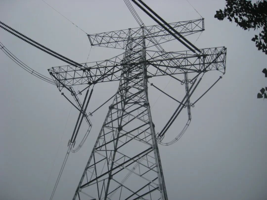

分裂导线一般用在220kV及以上的高压、超高压及特高压架空输电线路(为论述方便,以下统一简称高压输电线路或输电线路),110kV及35kV输电线路也有极少部分采用分裂导线。根据国内的运行经验, 220kV ~ 330kV 一般采用双分裂导线;500kV(含直流)一般采用四分裂;750kV一般采用六分裂导线;±800kV一般采用六分裂或八分裂导线;1000kV及±1100kV一般采用八分裂导线。在国内,高压输电线路采用分裂导线一般有双分裂、三分裂、四分裂、六分裂及八分裂导线。
根据国内已有的线路经验,分裂导线间距一般在400mm~700mm之间,国内一般 220kV ~ 330kV双分裂导线间距为400mm(紧凑型350mm),500kV四分裂导线间距为450mm~ 500mm,750kV六分裂导线间距为400mm,1000kV八分裂导线间距为400mm,±800kV六分裂导线间距为450mm ② 。 准东 - 华东± 1100kV 八 分裂导线间距根据收集的资料为 550mm/500mm 。

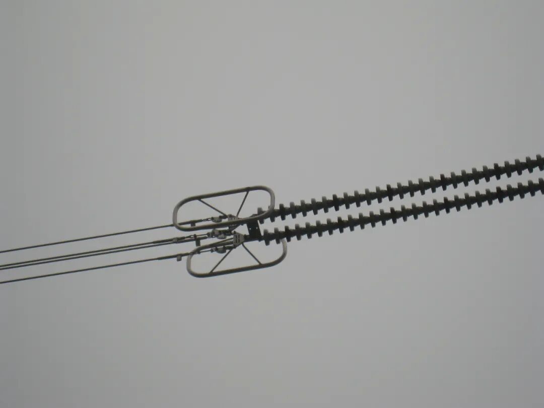

以上阐述的都是分裂导线的优点,其实采用分裂导线也有它的不足。当架空导线采用双分裂及多分裂导线时,分裂导线在风荷载作用下,其中一根或多根子导线不可避免地处在前方子导线形成的尾流中,由于尾流效应,使得下风的子导线更容易吸收风的输入能量,从而发生的低频大振幅的次档距振动,导致分裂导线互撞和鞭击,易使导线在间隔棒线夹处疲劳断股,使间隔棒线夹松动。

分裂导线在线路短路时,各子导线流过同一方向的大电流,在电磁力作用下,同相的几根子导线相吸,使每个次档距内都会产生一个半波长的碰击振动(振荡),造成间隔棒和导线的碰击损伤等。
除上以外分裂导线还会在运行中存在垂直排列时子导线发生“粘贴”、间隔棒滑移等常见有害问题。
