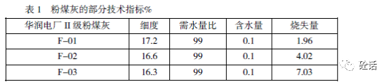

②粉煤灰:本试验所用粉煤灰为登封华润电厂生产的II级粉煤灰,其技术指标符合《用于水泥和混凝土中的粉煤灰》(GB/T1596-2005)标准中规定的II级粉煤灰的要求。其技术指标如表1:

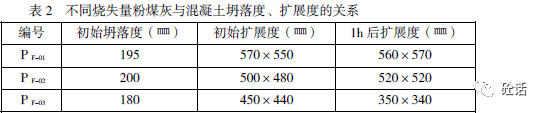

试验用配合比中各原材料比例为水泥:水:砂:石:粉煤灰:减水剂=1:0.6:2.52:3.26:0.29:0.026。试验结果如表2:
三、试验结果与分析
通过表2可以看出,随着粉煤灰烧失量的增大,混凝土初始扩展度相应减小,混凝土流动性变差;1h后混凝土扩展度的损失随着烧失量的增大而逐渐变大。
由此根据实验结果,得出以下结论:
①相同配合比、原材料条件下,随着粉煤灰烧失量的增大,混凝土的工作性越差,流动性越差。
②相同配合比、原材料条件下,粉煤灰的烧失量越大,混凝土的扩展度的经时损失越大。
③粉煤灰的烧失量在4.0%以下时,相同配合比、原材料混凝土的初始工作性能比较好,流动性较好,并且混凝土扩展度的经时损失也不大。
④相同配合比、相同原材料条件下,当粉煤灰的烧失量达到7.0%时,混凝土的扩展度已不能满足高流动性混凝土的要求。而高烧失量的煤灰由于未燃烬成份较多,体积不稳定,后期也必然增加混凝土的收缩,增大混凝土开裂的风险。
因此混凝土要达到理想的工作性能,掺入粉煤灰的烧失量必须严格控制,否则必然影响混凝土的工作性能,从而影响到混凝土的可泵性、力学性能及耐久性能等。
