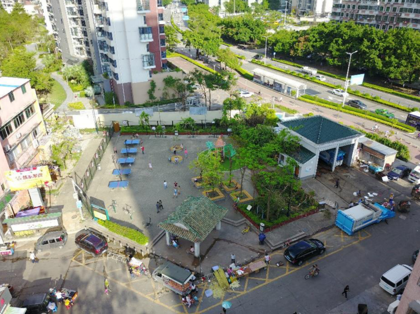

位于翠微村口的杨公亭

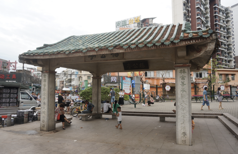

杨公亭建筑占地面积约25平方米,长7米,宽5.8米,檐高3米,为长方形钢筋混凝土结构的中西结合式风格四柱四角亭。
杨公亭近景

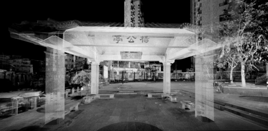

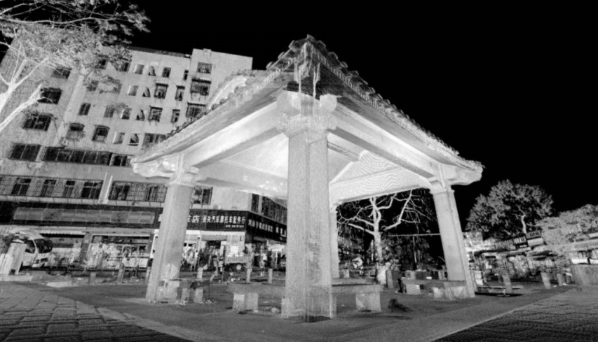

杨公亭三维点云模型

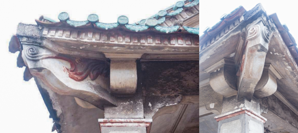

杨公亭建筑以四角柱支撑,亭柱为水刷石饰面,阴刻楹联,柱头设混凝土仿古异型角科斗栱,拱构饰纹如瑞兽首,造形别致。
独特的角科斗栱

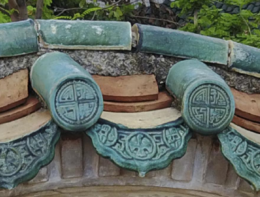

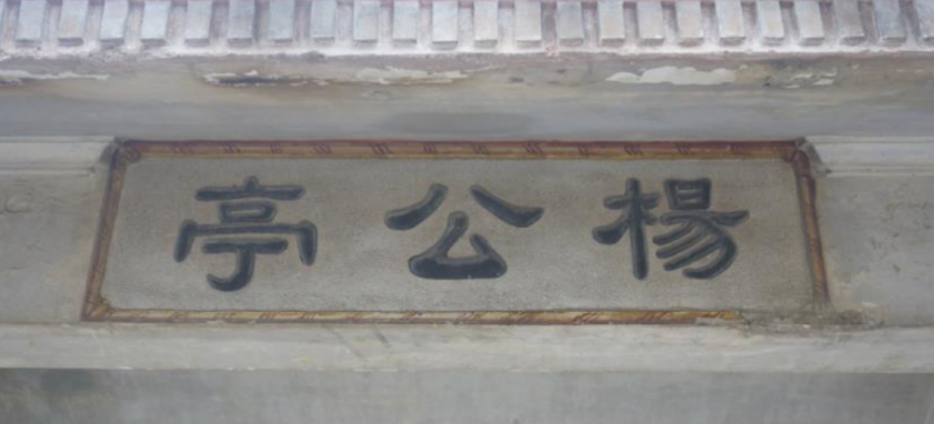

杨公亭为歇山卷棚顶,绿色琉璃瓦饰铺屋面,两侧山墙饰有精美灰塑图案,瓦当有“振兴国货”字样,滴水瓦上有鹰和英文字母组合图案。建筑正面梁额则上书“杨公亭”三字。
“振兴国货”瓦当
亭子正面的“杨公亭”

杨公亭三维点云模型

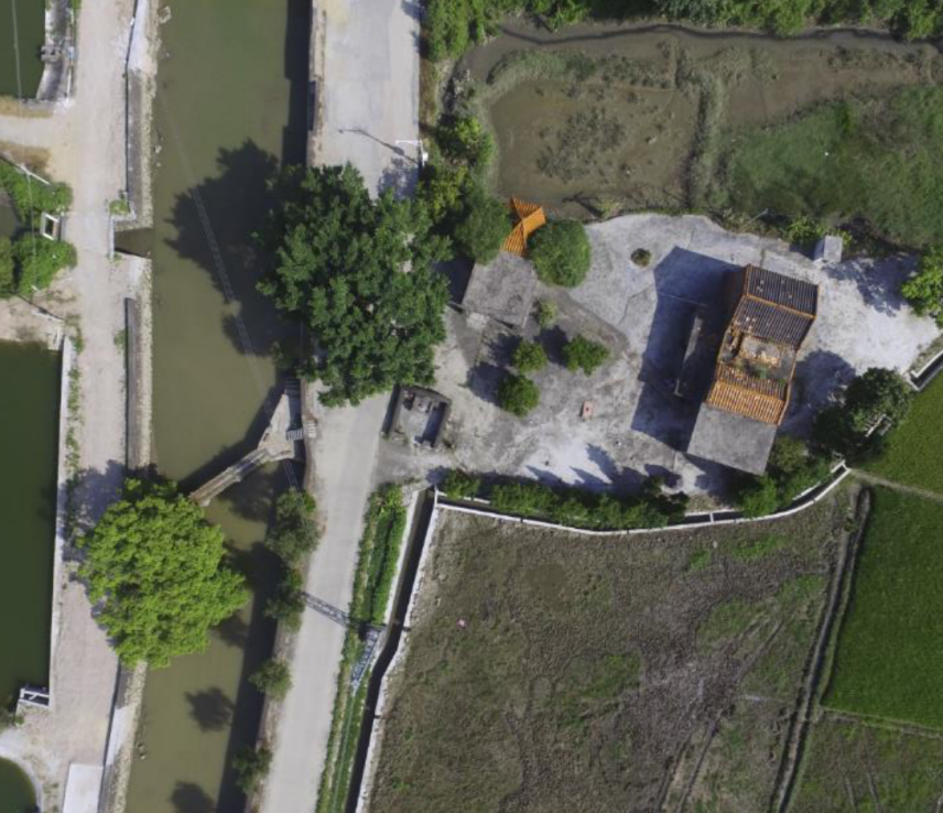

斗门区大濠涌村为珠海市传统村落,大庙石桥位于大濠涌村西北水道旁,靠近大王庙,始建于清末民国,近年有重修。
大庙石桥区位图

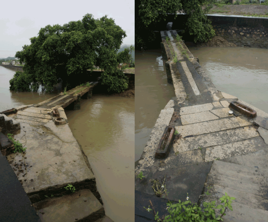

大庙石桥为岭南地区常见的三孔梁式桥,桥体两侧为金刚墙,由花岗岩砌筑,桥面原为并排铺砌的三块花岗岩石梁,后中间一块改为混凝土,基本保留原历史风貌,样式古朴。
大庙石桥现状
石桥位于西北村口位置,是进村必经之路,与旁边的大王庙、古树等共同构成一个村落祭祀场所,村民于石桥上供奉香烛,石桥既是祭祀的场所也是祭祀的对象。
大庙石桥与大王庙

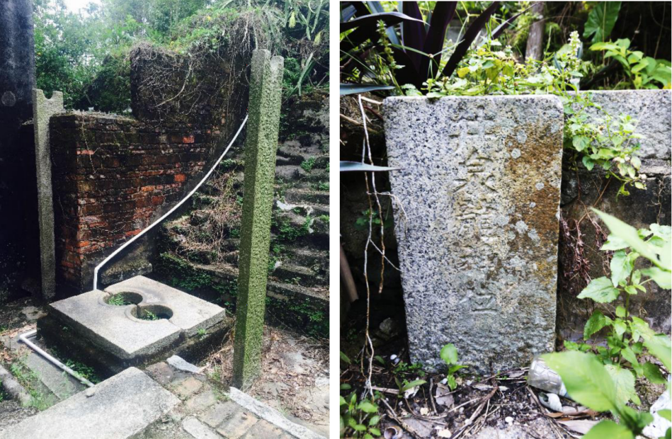

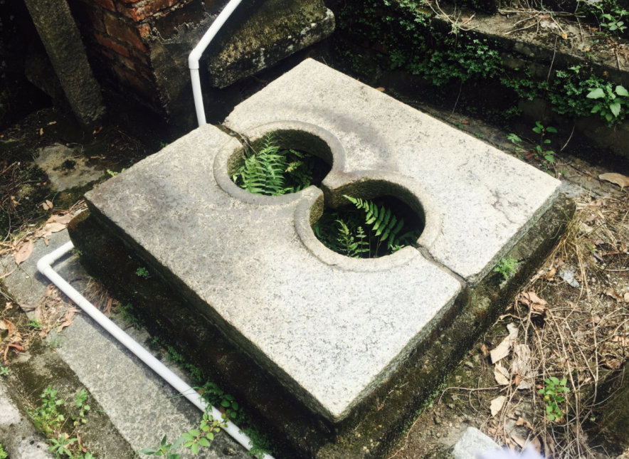

孖井井圈石由两块麻石拼成,留双圆井口,口沿凸起线脚。井口两侧留有高大的辘轳座,直立一对石板,上有半圆拗口。
唐家新地半山孖井现状
唐家古镇半山腰处的孖井风格古朴,配套设施完善,是研究珠海地区和官塘古镇传统社会公共生活设施以及生活形态发展演化史的重要实物遗存。
