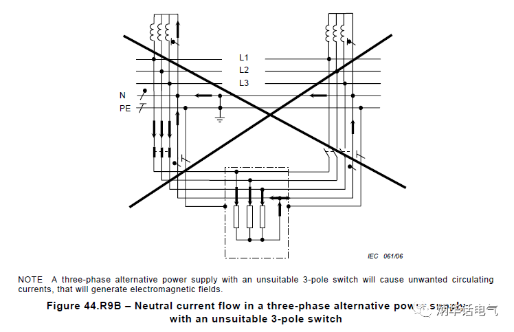

低压电器中,四极开关的应用一直存在争议。学术界可以争议,但标准、规范可是冷冰冰的条文,符合规范标准是基本要求。现在《民用建筑电气设计标准》GB 51348-2019对四极开关的应用给出新的规定,与老版本相比,有传承,也有进化。新老标准条款对比参见表1。

为了保证电源转换,功能性开关电器需作用于所有带电导体,包括相导体和中性导体。标准要求不得使这些电源并联,但是在有些供电可靠性要求较高的场所,需要瞬间并联的电源转换,通常采用瞬间并联型ATSE。

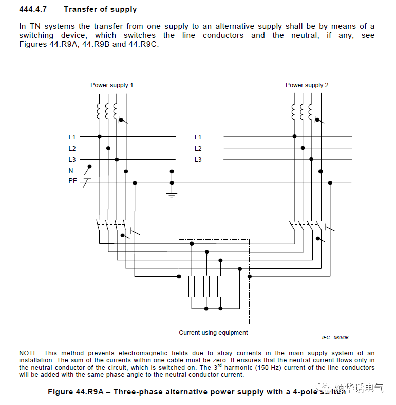

对于TN系统,如TN-C-S、 TN-S系统中的电源转换开关应采用同时切断相导体和中性导体的四极开关。IEC早在2007版的IEC 60364-4-44就有此要求,如下图所示。
如果这种情况采用三极开关会出现什么情况?IEC也有分析。如果采用三极开关,在电源转换时中性导体(N)不被切断,则N导体上会产生分流,包括在N导体上流过的谐波,导则线路周围产生电磁场及电磁干扰。
如果采用四极开关,可以有效的避免此问题,保证N导体电流只会流经相应电源开关的N导体,两个电源完全分开,避免线路周围产生电磁场及电磁干扰。
