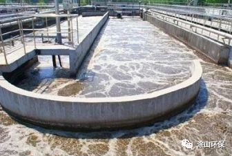

卡鲁塞尔(Carrousel)氧化沟
Carrousel氧化沟是1967年由荷兰的DHV公司开发研制的。它研制的目的是为满足在较深的氧化沟沟渠中使混合液充分混合,并能维持较高的传出效率,以克服小型氧化沟够深较浅、混合效果差等缺陷。至今世界上已有850多座Carrousel氧化沟系统正在运行,实践证明该工艺具有投资省、处理效率高、可靠性好、管理方便和运行维护费用低等优点。Carrousel氧化沟使用立式表曝机,曝气机安装在沟的一端,因此形成了靠近曝气机下游的富氧区和上游的缺氧区,有利于生物絮凝,使活性污泥易于沉降,设计有效水深为4.0-4.5m,沟中的流速为0.3m/s,BOD的去除率可达95%一99%,脱氮效率为90%,除磷效率约为50%,如投加铁盐,除磷效率可达95%。
奥贝尔(Orbal)氧化沟
Orbal氧化沟简称同心圆式,它也是分建式,有单独二次沉淀池,采用转碟曝气,沟深较大,脱氮效果较好,但除磷效果不够高,要求除磷时还需前加厌氧池。应用上多由椭圆形的三环道组成,三个环道用不同的DO(如外环为0、中环为1、内环为2),有利于脱氮除磷。采用转碟曝气,水深一般在4.0-4.5m,动力效率与转刷接近。各种氧化沟工艺的运行方式及特点。
 Pasveer氧化沟
帕斯维尔(Pasveer)氧化沟是早期开发的氧化沟型式,属于第1代氧化沟,最先用于处理村镇污水,间歇运行,后来发展为连续运行,具有分建的沉淀池。氧化沟为跑道形的沟渠,沟上装设1个或数个曝气器推动混合液在沟内循环流动,曝气器主要采用的是水平卧式曝气转刷。
 一体化氧化沟
又称合建式氧化沟(Integral Combined Oxidation Ditches),它是指集曝气、沉淀、泥水分离和污泥回流功能为一体,无需建造单独二次沉淀池的氧化沟。这种氧化沟设有专门的固液分离装置和措施。它既是连续进出水,又是合建式,且不用倒换功能,从理论上讲最经济合理,且具有很好的脱氮除磷效果。
交替式氧化沟 (phased Isolation Ditch)
交替式氧化沟是SBR工艺与传统氧化沟工艺组合的结果,是20世纪70年代在丹麦发展起来的,目前应用的主要三种交替式氧化沟是DE型、T型和VR型。结合交替式氧化沟可以采用具有脱氮或具有脱氮除磷的Bio-Denitro、Bio-Denipho等工艺。
1. DE型、T型氧化沟脱氮工艺
DE型氧化沟为双沟系统,T型氧化沟为三沟系统,其运行方式比较相似,都是通过配水井对水流流向的切换、堰门的启闭以及曝气转刷的调速,在沟中创建交替的硝化反硝化条件,以达到脱氮的目的。其不同之处在于,DE型氧化沟系统是二次沉淀池与氧化沟分建,有独立的污泥回流系统:而T型氧化沟的两侧沟轮流作为沉淀池。
2. VR氧化沟脱氮工艺
VR型氧化沟沟型宛如通常的环形跑道,中央有一小岛的直壁结构,氧化沟分为两个容积相当的部分,其水平形式如反向的英文字母C,污水处理通过两个拍门和两道出流堰交替启闭进行连续和恒水位运行。
3.交替式氧化沟同时脱氮除磷工艺
交替式氧化沟在脱氮方面效果良好,但除磷效果非常有限。为了达到除磷的目的,通常在氧化沟前设置相应的厌氧区或独立构筑物或改变其运行方式。据国内外实际运行经验显示,这种同时脱氮除磷工艺只要运行时控制得当,可以取得很好的脱氮除磷效果。
