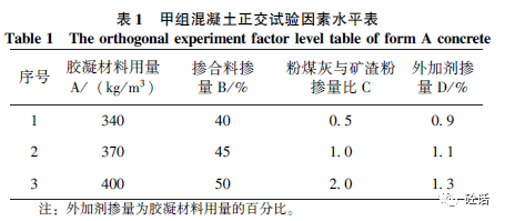

本文采用正交试验开展C30高性能混凝土配合比优化试验,设计2组L9(34)正交试验来分析各因素对高性能混凝土性能的影响规律,并通过极差分析找出对其具有显著性影响的因素。甲组试验选取因素水平见表1。

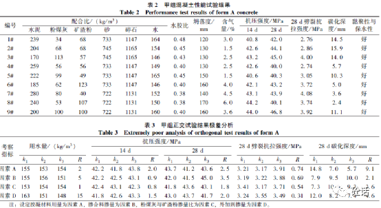

3.1.1 甲组正交试验结果
甲组正交试验9组配合比及试验结果见表2。从表中可以看出,9组混凝土拌合物的坍落度均满足设计要求,具有良好的黏聚性和保水性,同时也满足抗压强度要求。除了第1组和第5组,其余7组水胶比、用水量同时满足要求,含气量满足设计要求的有6组;碳化深度能够满足设计要求的共有4组;能够同时满足各项性能指标的共有3组,分别是第4、第6、第7组。
3.1.2 甲组试验结果极差分析
为了分析上述因素对混凝土性能影响显著性,对正交试验结果进行极差分析,如表3所示。
由表3可知:
(1)用水量:在拌制混凝土时,用水量是影响新拌混凝土流动性的主要因素,因此,在配合比设计过程中,其他因素改变时,为了保证混凝土拌合物流动性满足施工要求,需要改变单位用水量。在试验范围内,因素D与用水量呈负相关性,即聚羧酸减水剂掺量增加用水量降低,对混凝土用水量影响最大。因素A和因素C对用水量影响较小,这是因为在配制混凝土时,如果同时提高胶凝材料用量和用水量,混凝土拌合物中浆体大量增加,导致拌合物流动性增大,甚至出现离析现象。因素B掺合料掺量在50%时,用水量最小,这是因为掺合料中粉煤灰的颗粒多为球形玻璃微珠,且较为致密,吸水性较小,同时还能起到一定的润滑作用,因此对提高混凝土拌合物流动性有利;而矿渣粉颗粒较大,且亲水性较差,矿渣增多会导致混凝土保水性变差,容易离析,因此,掺合料掺量达到50%时,为了使混凝土拌合物具有较好的流动性、黏聚性和保水性,需要减小用水量。四个因素对用水量影响排序为D>B>A>C,优选配合比为A2B3C1D3。
(2)抗压强度:随着因素A增加,对14d、28d抗压强度的影响并不明显。随着因素B增加,混凝土14d和28d抗压强度均随着因素B的增加有增加的趋势,且对28d抗压强度影响更显著,这是因为在早期只有水泥熟料发生水化反应,掺合料水化速度较慢,对早期强度影响不大;但随着水化反应的进行,掺合料中的活性成分也会继续发生水化反应,因此增加掺合料对28d抗压强度有促进作用。随着因素C增加,对14d、28d抗压强度影响不明显,两种掺合料均为活性掺合料,含有活性SiO2、Al2O3组分,二者比值增加对其抗压强度影响不大。因素d与14d抗压强度呈正相关,对28d抗压强度影响不显著。4个因素对混凝土14d、28d抗压强度影响排序分别为A>D>B>C、B>A>D>C,优方案分别为A3B3C2d3、A1B3C2d2。
(3)劈裂抗拉强度:随着因素A增加,28d劈裂抗拉强度呈先略有降低再增加的趋势,与抗压强度的变化规律基本一致。随着因素B的增加,28d劈裂抗拉强度增加,表明掺合料对提高混凝土内部浆体与骨料之间黏结力有增强作用。因素C对28d劈裂抗拉强度没有显著影响。因素D对28d劈裂抗拉强度的影响也较小。4个因素对混凝土28d劈裂抗拉强度影响排序为A>B>C>D,优方案为A3B3C3D2。
(4)碳化深度:因素A和因素D与混凝土碳化深度呈负相关性,即,增加胶凝材料用量或减水剂用量能够提高混凝土的抗碳化能力,这是因为胶凝材料增多,混凝土内部能够抵抗碳化的Ca(OH)2含量也会增多,而减水剂用量增加能够提高混凝土的密实性,阻止CO2进入混凝土内部,减弱侵蚀作用。因素B与混凝土碳化深度呈正相关性,在混凝土中掺入部分活性粉煤灰和矿渣代替水泥时,随着水化反应的进行,粉煤灰和矿渣中的活性成分会在水泥熟料水化产物Ca(OH)2的激发下,与其发生二次水化反应,消耗了能与CO2反应的Ca(OH)2,因此,碳化深度增加。因素C在粉煤灰与矿渣粉掺量比为1.0时28d碳化深度最大。4个因素对混凝土28d碳化深度影响排序为A>D>C>B,优方案为A3B1C1D3。

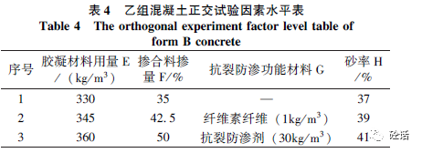

在甲组试验结果基础上,适当降低胶凝材料用量和掺合料掺量,同时保持粉煤灰与矿渣粉的比例为1∶1,并引入砂率和抗裂防渗功能材料两个因素,进行乙组正交试验,因素水平表如表4所示。

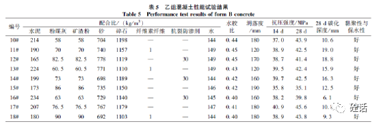

乙组正交试验9组混凝土配合比及试验结果见表5。从表中可以看出,9组混凝土拌合物的用水量和水灰比都能满足设计要求,除了第15组以外,其余组混凝土拌合物坍落度均能满足要求,且黏聚性和保水性较好。只有第15组的28d抗压强度不能达到设计要求,而28d碳化性能能够满足耐久性要求的只有第16组和第18组。综合新拌混凝土工作性和硬化混凝土的力学及耐久性能来看,只有第16组和第18组能够满足要求。

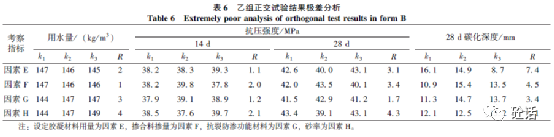

3.2.2 乙组试验结果极差分析
乙组正交试验结果极差分析如表6所示。
由表6可知:
(1)用水量:因素E、因素F对用水量影响不大,与甲组试验结果相一致;因素G在混凝土中掺入纤维素纤维或抗裂防渗剂后,用水量增加;因素H与用水量之间呈正相关,提高砂率意味着骨料总的比表面积增加,因此为了获得较好的新拌混凝土流动性,需要增加用水量。4个因素对混凝土用水量影响程度排序为H>G>E>F,优方案为E3F2G1H1(或E3F3G1H1)。
(2)抗压强度:4个因素对混凝土14d抗压强度的影响不显著,极差值最大的砂率仅相差2.1MPa。4个因素中对混凝土28d抗压强度的影响最显著的是砂率,极差值为4.3,且随着砂率的增加,14d和28d抗压强度均表现出先减小后增加的趋势,当砂率增大时,为了使新拌混凝土拌合物具有较好的流动性,就需要增大用水量,在胶凝材料用量不变的情况下,混凝土浆体的水胶比就会增大,因此抗压强度减小;砂率继续增大时,砂浆量会明显增多,从而提高浆体的流动性,使硬化后的浆体更加密实,强度提高。因素E为345kg/m3时28d抗压强度最低;因素F为50%时抗压强度最低,掺合料过多时,水泥水化硬化之后形成的水泥石中凝胶体减少,造成混凝土强度降低;掺入纤维素纤维能够明显提高混凝土抗压强度,掺入抗裂防渗剂的混凝土抗压强度变化不大;4个因素对混凝土14d、28d抗压强度影响排序分别为H>F>G>E、H>F>E>G,优方案分别为E3F2G2H3、E3F2G2H1。
(3)碳化深度:因素E与碳化深度呈负相关,因素F在42.5%时碳化深度最大,因素G反映在混凝土中掺入纤维素纤维或抗裂防渗剂后碳化深度增加,因素H砂率与碳化深度之间呈正相关。4个因素对混凝土碳化深度影响排序为E>F>G>H,优方案为E3F1G1H1。

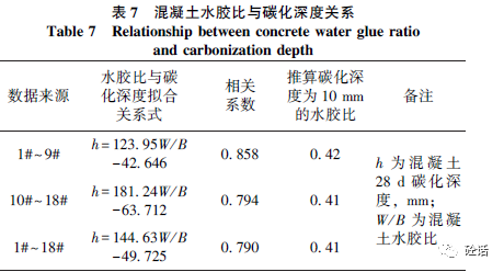

(4)根据混凝土水胶比与28d碳化深度试验结果拟合二者之间的关系,如表7所示。根据100年的设计使用年限,混凝土碳化深度不大于10mm,混凝土水胶比控制值不宜大于0.41。

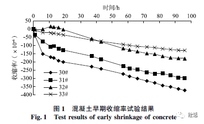

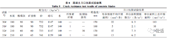

3.4 混凝土早期抗裂与收缩性能检验
为检验混凝土的抗裂性,基于上述正交试验的优化配比开展了混凝土刀口抗裂和收缩试验,混凝土配合比和刀口抗裂试验结果如表8所示,收缩率试验结果如图1所示。
表8和图1表明:掺入纤维素纤维大幅提高混凝土抗裂能力,单位面积上总开裂面积降低,单位面积裂缝数目和每条裂缝平均开裂面积均明显降低,且早期收缩率降低,掺入抗裂防渗剂能够降低早期收缩率,但对抗裂性没有起到改进作用。
