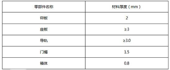

2、主要原材料的厚度应满足下列规定:

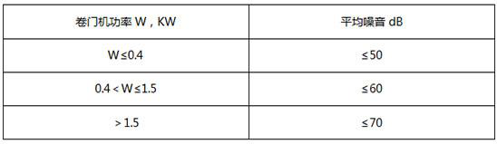

4、卷帘启闭、运行平均噪音应满足下列要求:

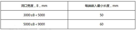

2.1帘板嵌入导轨的深度应符合下列要求:
