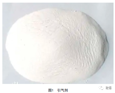

2.2 引气剂对混凝土性能的影响
通过对引气剂合理使用,可以有效提升混凝土的和易性和强度。在使用引气剂之后,在混凝土内部产生较多的独立气泡,这些气泡会对混凝土的和易性产生较大影响,对新拌混凝土的改善效果会更强,进而增加混凝土的坍落度,减少泌水现象的出现。另外,由于气泡的加入会给混凝土的抗冻性带来提升。但是,如果存在过度使用引气剂的情况,就会导致混凝土的弹性降低,对混凝土强度造成一定的影响。造成混凝土弹性变化的一个主要原因,是在混凝土搅拌过程中产生了大量的气泡,其会在很大程度上影响到混凝土的弹性模量。

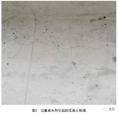

外加剂用量对混凝土质量有着非常直接的影响,外加剂使用过多或者过少对其性能发挥,有着非常直接的影响,需要认真做好外加剂配置实验,合理确定外加剂用量。以减水剂为例。很多人为保证混凝土强度,控制水灰比,把减水作为混凝土控制的关键,一味地增加减水剂的用量,往往忽略过量的减水剂带来的危害。过量的减水剂会导致混凝土易离析、气泡增多、混凝土易开裂,甚至大幅度延缓混凝土凝结。在安徽省肥东县普通国省干线建设改建项目中,涉及一老桥改造。商混为安徽经纬新型建材有限公司生产C50混凝土,用于预应力T型的生产。由于路途较远,到现场后混凝土坍落度损失较大,施工工人为追求施工性能,擅自添加减水剂。导致三个月后混凝土表面出现肉眼可见但不影响实际强度的裂纹。为了选择到最为合适的外加剂用量,就需要认真做好混凝土配比试验,找出外加剂的最佳使用范围。
