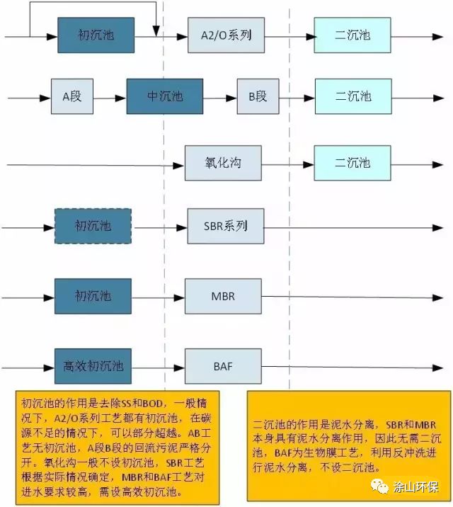

常见工艺的生化池与沉淀池设置
工艺的生化池与沉淀池设置
图1-1不同工艺生化池设置
活性污泥法设计点
1.根据去除碳源污染物、脱氮、除磷、好氧污泥稳定等不同要求和外部环境条件,选择适宜的活性污泥处理工艺。
2.根据可能发生的运行条件,设置不同运行方案。

生物膜法设计要点
生物膜法适用于中小规模污水处理。
生物膜法处理污水可单独应用,也可与其他污水处理工艺组合应用。
污水进行生物膜法处理前,宜经沉淀处理。当进水水质或水量波动大时,应设调节池。生物膜法的处理构筑物应根据当地气温和环境等条件,采取防冻、防臭和灭蝇等措施。
