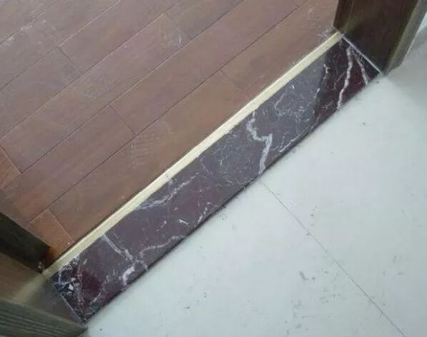

一、卫浴门口
卫浴间门口是最容易忽略的点,忽略了卫浴间门口的防水,试想一下房子居住一段时间后发现墙面返潮发霉掉皮,每次洗澡都会有楼下的邻居找上门,类似这些糟心事接踵而至,原本平静美好的生活被打乱节奏。而且漏水问题返修的工程量一般情况下也是较大的,所以最好的办法就是防患于未然,在装修施工时,选好防水材料,做好防水工艺。这种情况往往是周边的积水沿着瓷砖下面的水泥砂浆缝隙向门槛外渗漏导致的。
图1 卫浴间门槛

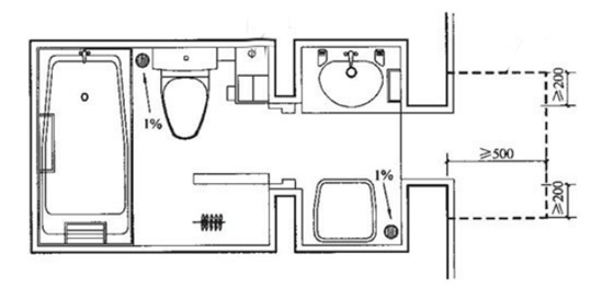

1、防水构造设计
卫浴间门口处防水层应水平延展,且向外延展的长度不应小于500 mm,向两侧延展的宽度不应小于200 mm(图2)。
图2 门口处防水层向外延展范围

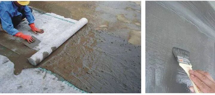

卫浴间门口处的防水处理可按下述。
(1)基层表面处理:清理基层表面,使得基层坚实平整,无浮浆、起砂、裂缝现象。同时基层表面不得有积水,基层含水率需满足施工要求。
(2)涂料配制:单组分涂料开盖搅拌均匀后直接使用;双组分涂料按照配比要求在现场配制,搅拌均匀,不得有颗粒悬浮物。
(3)防水涂料施工:防水涂料薄涂多遍施工,前后两遍的涂刷方向应相互垂直,涂层厚度均匀,不得有漏刷或堆积现象。在前一遍涂层实干后,再涂刷下一遍涂料。

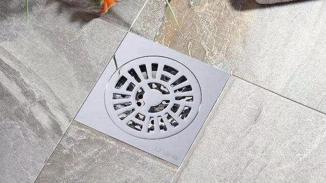

二、地漏防水处理
重点留意封严地漏边缝,地漏安装固定好后,需要注意务必将地漏四面的缝隙用玻璃胶或粘合剂封严,确保下水管道的臭气无法通过缝隙散发出来
图3 卫浴间地漏

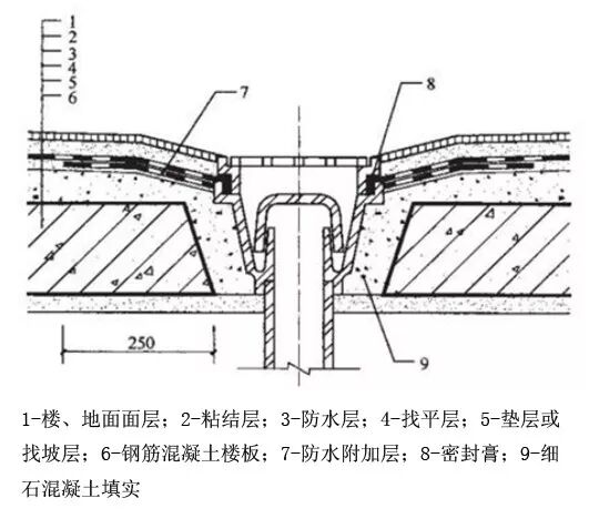

1、防水构造设计
卫浴间地漏的防水构造见图4。
图4 地漏防水构造
2、防水材料选择
地漏细部节点防水材料一般可选用聚合物水泥防水涂料、水乳沥青防水涂料、密封胶或非溶剂型的聚氨酯防水涂料及反应型防水涂料。
3、防水施工
地漏防水施工包括找平层施工、开槽、设置加强防水层三个步骤,具体施工要点如下。
(1)找平层施工:从地漏出水口向四周拉放射线找坡(当地漏靠墙时,其余墙的根部应保证在同一标高上),楼地面向地漏处的排水坡度不宜小于1%,地漏应低于地面层表面5~8 mm。
(2)开槽:如已预留凹槽则无需开槽,如无预留凹槽则在地漏与地面混凝土间开凹槽,深度及宽度以开至结构层为准,即PVC管四周无松动砂浆层,一般为10 mm×15 mm,最后将开槽部分用密封胶或与密封胶相同功能的密封材料进行密封防水处理。
(3)设置加强防水层:地漏四周应设置加强防水层,加强防水层范围应该以地漏口为中心,向四周延伸不少于300 mm范围,并采用“两涂一布”的施工工艺,在防水涂料施工中加入胎体增强材料,胎体增强材料一般选用30~50 g/m2的聚酯纤维无纺布、聚丙纤维无纺布、耐碱剥离纤维无纺布。

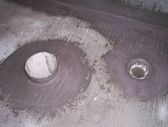

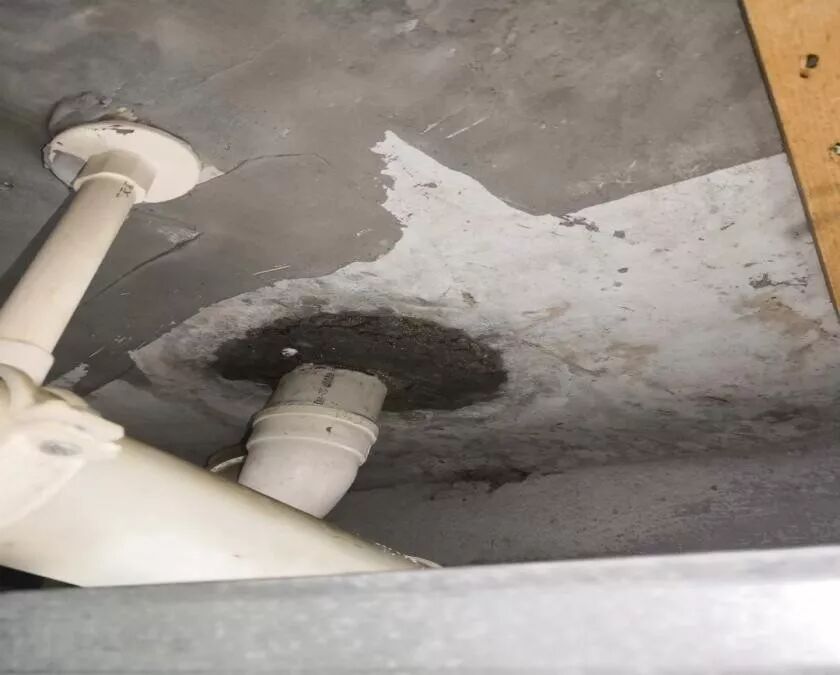

三、管根防水处理
卫浴间管根部位(图5)为防水的薄弱环节,是卫浴间的漏水多发点,因此在对卫浴间进行防水处理时需要重点注意。
图5 卫浴间管根

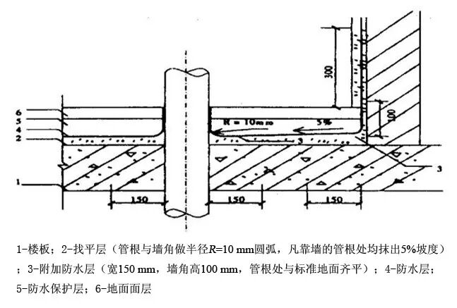

1、防水构造设计
卫浴间管根的防水构造如图6所示。
图6 卫浴间管根防水构造
2、防水材料选择
管根部位的防水可采用防水砂浆、聚合物水泥防水涂料、水乳沥青防水涂料或非溶剂型的聚氨酯防水涂料及反应型防水涂料以及密封胶或与密封胶相同功能的密封材料。
3、防水施工
卫浴间管根的防水施工主要包括开槽密封、砂浆填平以及设置加强防水层三个步骤,具体如下。
(1)开槽密封:围绕管口周围进行开槽,深度及宽度以开至结构层为准,即PVC管四周无松动砂浆层,最后将开槽部分用密封胶、止水条或与密封胶有相同功能的密封材料进行密封防水处理。
(2)砂浆填平:使用防水砂浆将管口部位填平,并做圆弧处理,防止应力集中发生开裂。
(3)设置加强防水层:管口四周应设置加强防水层,加强防水层范围应该以管口为中心,向四周延伸不少于300 mm范围,采用“两涂一布”的施工工艺,在防水涂料施工中加入胎体增强材料。

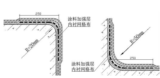

四、阴阳角防水处理

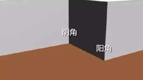

阴角即凹进去的墙角,阳角为凸出来的墙角(图7)。由于卫浴间墙与地面不是整体连接的,所以其连接处是容易出现渗漏的地方,需要对其进行加强处理。
图7 卫浴间阴阳角
1、防水构造设计
卫浴间阴阳角的防水构造见图8。
图8 卫浴间阴阳角防水构造
2、防水材料选择
卫浴间阴阳角的防水处理可采用防水砂浆、聚合物水泥防水涂料、水乳沥青防水涂料或非溶剂型的聚氨酯防水涂料及反应型防水涂料。
3、防水施工
卫浴间阴阳角的防水处理可按下述。
(1)基层处理:先检查基层水泥砂浆找平层是否平整,泛水坡度是否符合设计要求,面层有凹凸不平处时,用水泥砂浆找平,或用水泥腻子补平,再用钢丝刷、开刀等将粘结在面层上的浆皮铲掉,最后将尘土扫干净。
(2)圆弧处理:对阴角处采用防水砂浆或快干水泥类防水材料做成圆弧状。
(3)设置加强防水层:在阴阳角处采用“两涂一布”的防水施工工艺,在防水涂料施工中加入胎体增强材料。
