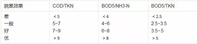

在脱氮过程中,C/N将影响活性污泥中硝化菌所占的比例。因为硝化菌为自养型微生物,代谢过程不需要有机质,所以污水中的BOD5/TKN越小,即BOD5的浓度越低硝化菌所占的比例越大,硝化反应越容易进行。硝化反应的一般要求是BOD5/TKN>5 ,COD/TKN>8,下表是GradyC.P.L.Jr推荐的不同的C/N对脱氮的效果的影响:
不同的C/N的脱氮效果
氨氮是硝化作用的主要基质,应保持一定的浓度,但氨氮浓度超过100~200mg/L时,会对硝化反应起抑制作用,其抑制程度随着氨氮浓度的增加而增加。
反硝化过程需要有足够的有机碳源,但是碳源种类不同亦会影响反硝化速率。反硝化碳源可以分为三类:第一类是易于生物降解的溶解性的有机物;第二类是可慢速降解的有机物;第三类是细胞物质,细菌利用细胞成分进行内源硝化。在三类物质中,第一类有机物作为碳源的反应速率最快,第三类最慢。
有研究认为,废水中BOD5/TKN≥4~6时,可以认为碳源充足,不必外加碳源。

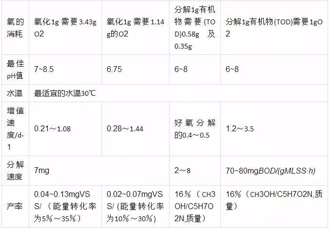

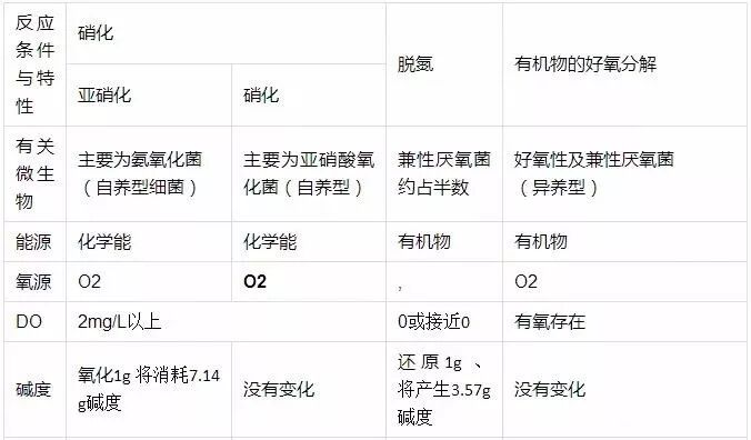

10.生物脱氮过程中氮素的转化条件
生物脱氮过程包括氨氧化、亚硝化、硝化及反硝化,有机物降解碳化过程亦伴随着这些过程同时完成。综合考虑各项因素(如菌种及其增值速度、溶解氧、pH值、温度、负荷等)可有效减化和改善生物脱氮的总体过程。
生物脱氮反应与有机物好氧分解反应条件与特性
