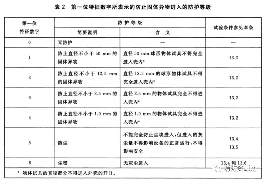

外壳防护等级(IP代码),也就是常说的IP防护等级标准,是指电气设备外壳的防护等级,也可应用于消防设备外壳的防护等级。

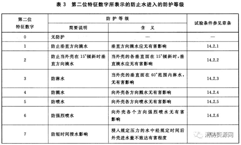

    外壳防护等级(IP代码)通常由两个数字所组成:第一位特征数字所表示的防止固体异物进入的防护等级,第二位特征数字所表示的防止水进入的防护等级。

这里的IP30,表示:
    1、防止直径不小于2.5mm的固体异物,直径2.5mm的物体试具不得进入壳内;
    2、设备外壳不防止水进入,对水无防护;
这里的IP55,表示:
    1、防尘:虽不能完全防止尘埃进入,但进入的灰尘量不得影响设备的正常运行,不得影响安全;
    2、防喷水:防止喷射的水侵入,向外壳各方向喷水无有害影响。
很明显,IP55防护等级,适应于设置有自动喷水灭火系统的场所。
    又比如《火灾自动报警系统设计规范》(GB50116)中,要求隧道内设置的消防设备的防护等级不应低于IP65,相关数字的意义同上,详见附表:

GB 4208-2008 外壳防护等级(IP代码)
