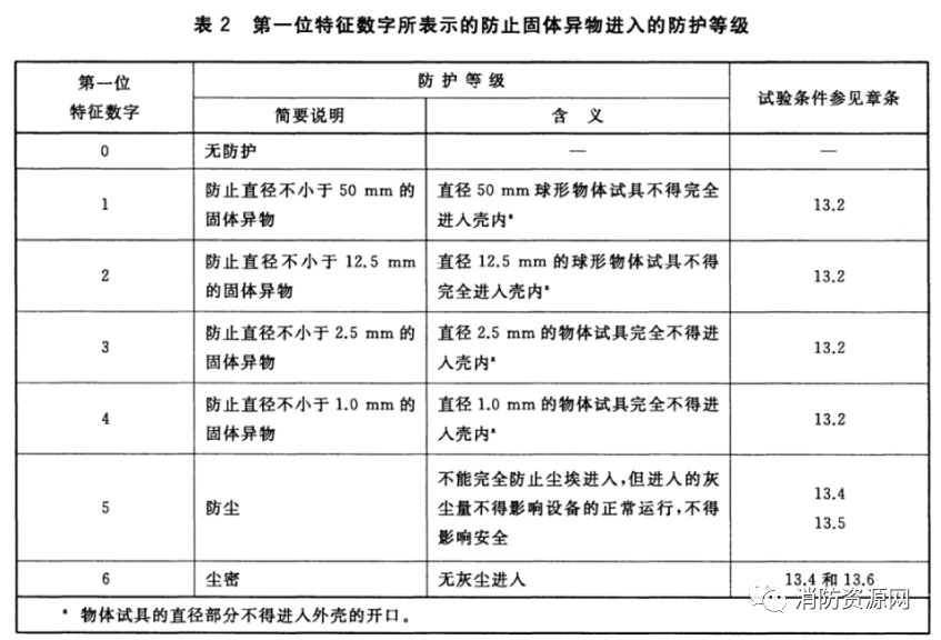

小贴士:外壳防护等级(IP代码)的意义
IP防护等级标准,是指电气设备外壳的防护等级,通常由两个数字所组成:第一位特征数字所表示的防止固体异物进入的防护等级,第二位特征数字所表示的防止水进入的防护等级。
比如:《消防给水及消火栓系统技术规范》(GB50974)中:11.0.9 消防水泵控制柜设置在专用消防水泵控制室时,其防护等级不应低于IP30;与消防水泵设置在同一空间时,其防护等级不应低于IP55。
这里的IP30,表示:
1、防止直径不小于2.5mm的固体异物,直径2.5mm的物体试具不得进入壳内;
2、设备外壳不防止水进入,对水无防护;
这里的IP55,表示:
1、防尘:虽不能完全防止尘埃进入,但进入的灰尘量不得影响设备的正常运行,不得影响安全;
2、防喷水:防止喷射的水侵入,向外壳各方向喷水无有害影响。
很明显,IP55防护等级,适应于设置有自动喷水灭火系统的场所。
