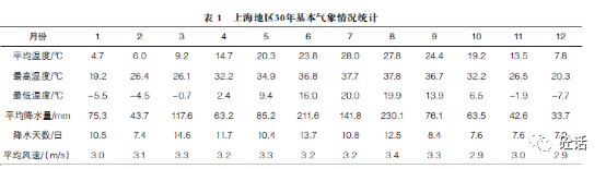

根据统计,上海地区30年基本气象情况见表1。
由于濒临东海,气象受海洋作用明显,上海地区的四季交替明显,气象较为温和湿润,春秋两季时间较短,冬夏时间较长,年平均气温16℃。5月到10月的平均气温维持在20~30℃,全年的大部分降雨主要集中在夏季的汛期。春秋两季时常有大风,根据上海市气象局的统计,上海全年风力等级在5级以上的天数达40天,降雨等级在5级以上的天数达35天。

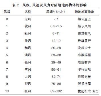

对于土木工程现场的施工环境,风力往往是平行于混凝土表面进行破坏的。风级大小与风速的对应关系,以及风力对陆地地面物体的影响见表2。

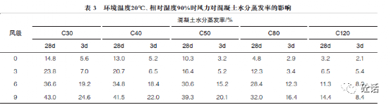

在空气温度20℃,相对湿度为90%,而风力不同的情况下,浇筑的混凝土其在不同风级下的水分蒸发率见表3。
由表3可知,即使在相对湿度为90%的空气中养护,混凝土中的水分仍然有相当部分会蒸发掉,C30、C40和C50这3个普通强度等级混凝土水分蒸发率要远高于C80和C120超高强混凝土;风力对混凝土中水分蒸发率的影响不容小觑,9级大风甚至会使C30混凝土损失近一半的水分(无风情况下仅蒸发掉不超过15%的水分),收缩开裂的机会大大增加。
这是因为,强度等级越低的混凝土,其内部孔隙率越大,孔径越粗,连通性越强,因而水分蒸发越容易。因此,对于不同强度等级的混凝土,可采用区别化应对措施,如6级风的天气,即使相对湿度较高,也不应该浇筑中、低强度等级的混凝土,或者不得已必须浇筑的话,一定要采取覆盖措施或掺加内养护剂[7]措施,以防水分过快蒸发。

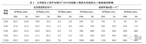

无风情况下,环境温度为20℃时,养护环境空气RH对混凝土强度及其收缩的影响见表4。
由表4可知,即使在无风的情况下,空气RH对混凝土的强度发展和收缩率的影响也是非常大,尤其对C80及C80以上强度等级的超高强混凝土。
鉴于此,笔者认为,混凝土施工过程中,应该根据混凝土的设计强度等级,采取区别化的应对措施,见表5。
