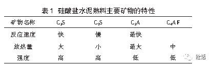

硅酸盐水泥熟料主要由四种氧化物组成。这四种最基本的氧化物为氧化钙(CaO)、氧化硅(SiO2)、氧化铝(Al2O3)和氧化铁(Fe2O3)。经过高温煅烧,形成硅酸三钙(3CaO·SiO2)简称为C3S;硅酸二钙(2CaO·SiO2)简称为C2S;铝酸三钙(3CaO·Al2O3)简称为C3A;铁铝酸四钙(4CaO·Al2O3·Fe2O3)简称为C4AF。
1.2各组分含量、特性及对坍落度的影响
近年来,由于煅烧条件大大改善,在硅酸盐水泥熟料中的C3S含量明显提高,含量大约为32%~64%。C3S的水化速度比C2S快,但比C3A和C4AF慢些。它是决定硅酸盐水泥强度的最主要矿物之一,它不仅影响水泥的早期强度,也影响水泥的后期强度,是决定水泥水化热的最主要矿物。

在硅酸盐水泥熟料中,C2S含量大约14%~28%。它是水泥熟料中水化速度最慢,水化热最小的一种矿物,它影响水泥的后期强度,其早期强度较低。

在硅酸盐水泥熟料中,C3A含量大约为2.5%~15%。这是水泥熟料矿物中水化速度最快,水化热最大的一种矿物。由于其具有水化速度很快这一特点,因此对水泥的凝结特性起着决定性作用,它对水泥强度的贡献主要在早期,对后期强度的贡献不大。

在硅酸盐水泥熟料中,C4AF含量大约为10%~19%。它的水化速度较快,仅次于C3A。因此,对水泥强度的贡献也主要在早期,一般来说,C4AF含量增加,水泥的水化放热量变化不大,甚至可能略有降低。但放热速率可能加快。C4AF与水作用时,生成水化铝酸三钙及水化铁酸钙凝胶,其反应式为:
