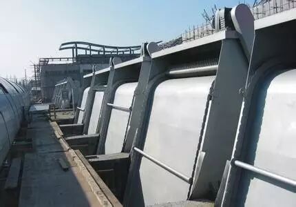

常用的粗格栅主要包括:回转式格栅除污机、链式格栅除污机、抓斗式格栅除污机、阶梯式格栅除污机等。

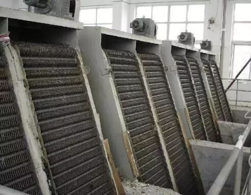

回转式格栅除污机一般由安装在回转链上间隔一定距离的耙齿组成,在驱动装置的驱动下,回转链带动耙齿按一定方向旋转,在迎水面耙齿由下向上运动将水中漂浮物捞出至顶端翻转后卸下。回转式格栅除污机如图1所示。
图1  回转式格栅除污机
回转式格栅除污机的主要问题是:①格栅耙池通常采用尼龙材料,易变形,单轴上尼龙耙池之间的水平间隙难以均匀,导致出水漏渣率高,给后续工艺造成较大负荷;②为保证格栅链条能够“回转”,在格栅机械部件的下端需要留出足够的安全距离,在该位置处,水流直接穿透,不能得到格栅的过滤处理;③回转耙池由链条串起,环环相扣,移动部件非常多,需要更换耙池时,链条需要逐级打开,维修工作量很大。

抓斗式格栅除污机一般由悬挂单轨系统、载重小车、抓爪装置和格栅栅条四部分组成。运行时通过设置于载重小车上方的驱动装置带动小车沿轨道作平面移动,当到达预定格栅除渣位置后,抓爪(弧形除渣齿耙)在钢丝绳牵引下实行下行运动,当除渣齿耙抵达格栅底部时,控制系统关闭弧形齿耙,同时提升除渣齿耙开始捞渣,齿耙到达预定提升高度后指令载重小车移动至指定点卸污。其特点是多道格栅可仅用一个抓爪除污且无需栅渣输送机。抓斗式格栅除污机如图3所示。
图3 抓斗式格栅除污机
抓斗式格栅除污机的主要问题是:①重力靠耙结构清污效果不佳,强制靠耙结构易发生卡耙故障;②在钢丝绳作用下,翻耙导轨控制机耙强制翻耙,容易出现翻耙死点;③尽管配有防乱扣装置,但钢丝绳卷筒仍容易出现乱扣现象;④由于钢丝绳是柔性的,如果格栅发生污物卡住现象,钢丝绳易偏载,造成机耙歪斜卡死;⑤对于雨污合流制排水体制的污水,在暴雨水量激增时,栅渣量突增,但格栅抓爪清污是按照渠道顺序进行,导致发生抓爪清污不及时、格栅被堵塞的状况;如果暴雨导致水位增加过大,抓爪下降时可能会因为水流冲击而无法就位。

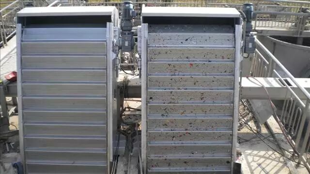

阶梯式机械格栅除污由箱体、定栅条、动栅条和传动机构组成,因其在过滤时过滤面呈“阶梯状”而得名。箱体倾斜安装于入水口处,动栅条安装在定栅条下方,栅条布置成阶梯形,动栅条交叉插入定栅条并可由传动机构驱动由下至上、由后至前周期运动,从而将水中漂浮物逐阶上推到污物出口。阶梯式格栅除污机如图4所示。
图4   阶梯式格栅除污机
阶梯式格栅除污机的主要问题是:动、静栅条容易因卡阻而变形,不适合有效水深较深的格栅渠道。

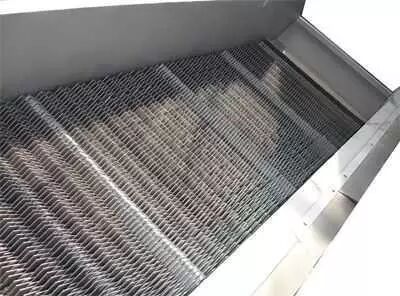

旋转网板阶梯式格栅包括倾斜设置的框架型机架、安装在框架型机架上的阶梯形回转体系、转刷装置和冲洗装置。阶梯形回转体系由框架型机架上部的与主轴主链轮装配在一起的减速机、框架型机架中部的链条网板装置和框架型机架下部的下导轮组成。旋转网板阶梯式格栅除污机如图5所示。
图5  旋转网板阶梯式格栅除污机

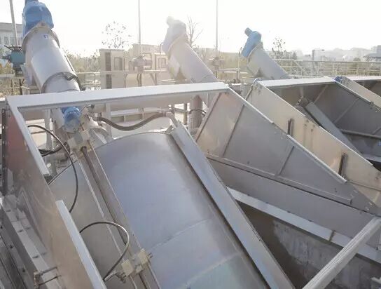

转鼓式格栅除污机为圆柱形结构,安装时栅条和水流呈35°角。转鼓格栅的工作原理是污水从圆柱状转鼓的前端流入,经转鼓侧面的栅缝流出,污水中的栅渣则被截留在鼓栅内侧的栅条上,当转鼓截留的栅渣积累到一定量、格栅前后液位差达到限定值,外鼓或内耙齿以一定的速度旋转,在转鼓外侧上部沿滤鼓全长设置的清洗滤嘴同时启动,冲洗水将栅渣清除至格栅中央的螺旋输送槽内,经内置的螺旋压榨装置将栅渣压榨脱水,固体含量可达到35%~40%,然后落入垃圾筒或栅渣小车中。转鼓式格栅除污机如图6所示。
图6 转鼓式格栅除污机
转鼓式格栅除污机的主要问题是:①受转鼓直径和倾角限制,过流能力有限;②格栅冲洗采用高压水透射转鼓栅条,在栅渣积累较多的时候,难以冲洗干净,栅渣积累,导致冲洗系统瘫痪。

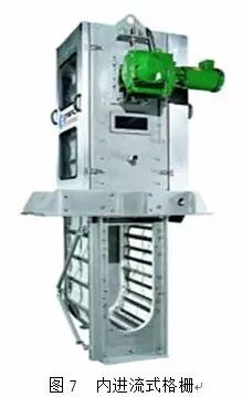

内进流式格栅除污机由一个电机驱动的连续转动的孔板放置于一个固定框架中形成,待过滤的污水从格栅中部开口进入,从内向外通过两侧的孔板进行杂质过滤后流出,过滤孔板同时旋转,淤积在孔板内侧的杂质被孔板上的提升板提升至顶部栅渣排放区,并被冲洗水冲洗至栅渣收集槽中,由内置的螺旋输送装置导出。过滤孔板的材质主要有两种,一种是不锈钢孔板,另一种是工程塑料。内进流式格栅除污机如图7所示。
内进流式格栅的主要问题是:由于过滤孔一般均由机械冲击形成,孔边缘会有一些较小的毛刺,过滤的栅渣纤维容易形成回穿搭桥,造成过滤孔板的堵塞板结。

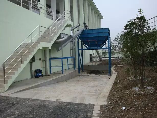

7.2 渣斗设置
渣斗的平面位置一般临近预处理系统,一方面可以减少栅渣输送机的长度,另一方面,可以直接在池顶巡视、检修渣斗顶部,避免设置独立的渣斗爬梯。在渣斗的高度设置上,考虑渣斗的顶标高与池顶基本一致,各级格栅产生的栅渣通过水平输送机、倾斜输送机输送至渣斗内。预处理工段的细格栅构筑物相对于厂区地坪较高,渣斗顶标高与池顶一致的条件下,设计需注意如下几点:
①渣斗顶部巡视、检修通道;②保证渣斗有效高度;③渣斗底部落渣口高度需满足栅渣落入运输车的高度要求。渣斗收集多处栅渣如图8所示。
图8 集中处置渣斗
对于渣斗的总体高度设计,由于渣斗的有效净高度和渣斗底部落渣口的相对高度必须保证,如果渣斗顶部标高与池顶持平仍不能满足要求,可考虑将渣斗顶部抬高。渣斗区底部地面也可以适当下挖,但必须设置污水篦子和污水井。为避免污水倒灌现象,渣斗区底部地面下挖深度以不大于
0.5m为宜。
