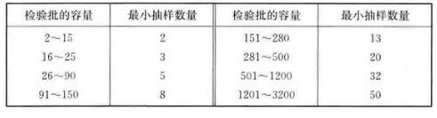

6 幕墙节能工程验收的检验批划分,除本章另有规定外应符合下列规定:
    (1) 采用相同材料、工艺和施工做法的幕墙,按照幕墙面积每1000m2划分为一个检验批;
    (2) 检验批的划分也可根据与施工流程相一致且方便施工与验收的原则,由施工单位与监理单位双方协商确定;
    (3) 当按计数方法抽样检验时,其抽样数量应符合下表的规定。

    检查数量:节点及开启窗每个检验批按下表的规定抽检,最小抽样数量不得少于10处。
检验批最小抽样数量
