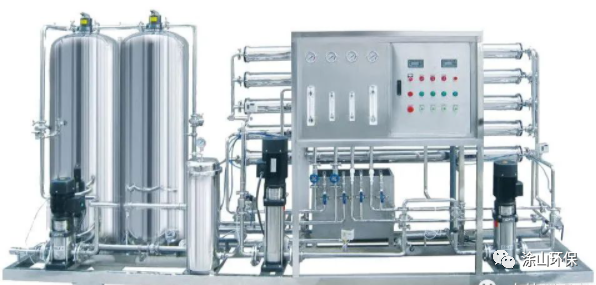

1 反渗透系统应多久清洗一次?
一般情况下,当标准化通量下降10~15%时,或系统脱盐率下降10~15%,或操作压力及段间压差升高10~15%,应清洗RO系统。
清洗频度与系统预处理程度有直接的关系,当SDI15<3时,清洗频度可能为每年4次;当SDI15在5左右时,清洗频度可能要加倍但清洗频度取决于每一个项目现场的实际情况。
