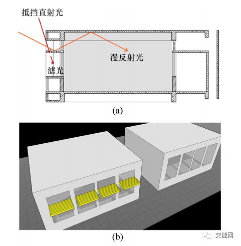

  • 应区别不同朝向控制窗墙比,尽量避免东西向开大窗,提高窗户的遮阳性能,可用固定式或活动式遮阳。同时加强窗户的气密性,除了采用气密条,提高外窗气密水平外,还应提高窗用型材的规格尺寸、准确度、尺寸稳定性和组装的精确度以增加开启缝隙部位的搭接量,减少开启缝的宽度达到减少空气渗透的目的。

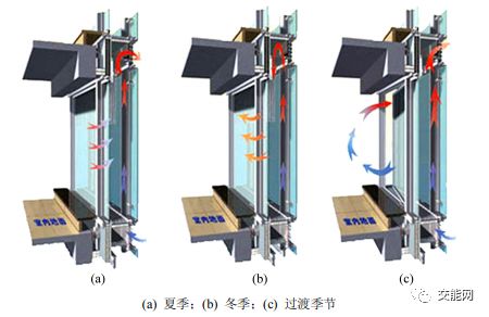

玻璃幕墙是目前使用较为广泛的一种外围护结构形式,具有建筑形式新颖现代、室内采光充足、景观视线条件良好等优点。针对玻璃幕墙在使用中能耗较大、室内空气质量不佳等问题,有人提出了“呼吸式”幕墙技术 ,这是当今生态建筑中普遍采用的一项有效的节能技术。在不同季节时玻璃幕墙的工作状况如图所示。在夏季,内窗关闭,外窗打开,气流上升,形成烟囱效应,带走室内空气热量;冬季时,内外窗关闭,形成保温空气层,避免与外界冷空气热交换,形成温室效应;在过渡季节时,室外窗均打开,室外新鲜空气由底部进入,室内空气由上部排除。在双层玻璃表皮内增设可控制的遮阳或者隔热保护层,就可以调节太阳光线进入室内的强弱。

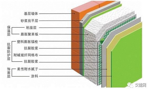

外墙外保温
外墙外保温做法是目前比较常用的外墙节能措施,其是将保温层放置在主体结构靠室外的一侧。外墙外保温的优点是:
(1)  由于承重层材料位于内侧,一些密实且强度高的材料,其热容量很大、蓄热性能好,当供热不均匀时,围护结构内表面与室内气温不致急剧下降,房间热稳定性较好,感觉较为舒适;
(2)  对防止或减少保温层内部产生凝结水和防止围护结构的热桥部位内表面局部凝结都有利;
(3)  保温层处于结构层外侧,室外气候变化引起的墙体内部温度变化发生在外保温层内,使内部的主体墙冬季温度提高,湿度降低,温度变化较平缓,热应力减少,因而主体墙体产生裂缝、变形、破损的危险大为减轻,有效地保护了主体结构,尤其是降低了主体结构内部温度应力的起伏,提高了结构的耐久性;
(4)  当原有房屋的围护结构需加强保温性能时,外保温施工时对室内使用状况影响不大;
(5)  外保温有利于加快施工进度,室内装修不致破坏保温层;
(6)  外保温的综合经济效益高。
