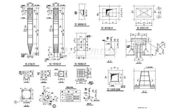

一、锚杆静压桩基础加固基本概念
锚杆静压桩是通过在基础上埋设锚杆固定压桩反力架,以建筑物所能发挥的自重荷载作为压桩反力,用千斤顶将桩段从基础中预留或开凿的压桩孔内逐段压入土体中,然后将桩与基础联接在一起,从而达到提高地基承载力和控制沉降的目的。它具有施工机械轻便灵活,施工方便,作业面小,可在室内施工并且能耗低无振动、无噪音、无污染等优点,广泛用于新老建筑物的地基加固处理。
下文主要是对锚杆静压桩加固法的一些技术进行简单的介绍:

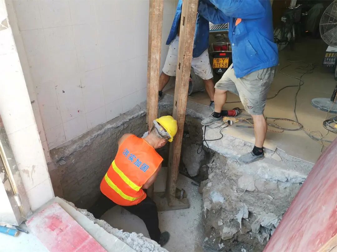

三、锚杆静压桩基础加固法工艺流程:
清理基础顶面覆土  ? 植筋加梁制作压桩孔 ? 安装反力架 ? 吊装段就位、进行压桩、接桩施工 ? 压到设计深度和要求压桩力 ? 封桩、将桩与基础连接 ? 拆除压桩设备,基础土方回填
