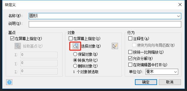

2. 接着为我们的标注样式创建一个块,在命令区中输入:B,回车,在弹出的块定义对话框中,我们输入块的名称,以及点击选择对象按钮,选择一个对象,回车,再点击确定以及指定基点就完成了。

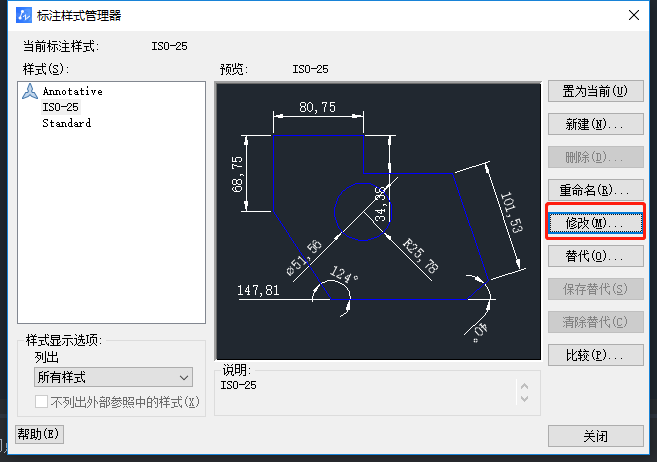

3. 打开标注样式对话框,在命令区中输入:D,回车,就会弹出标注样式对话框,点击右侧的【修改】按钮,如下图所示:
4. 点击【修改】按钮之后,在弹出的修改标注样式对话框中,点击进入到“符号和箭头”界面,在下面的“起始箭头”这选择“用户箭头”,在弹出的选择自定义箭头块对话框选择我们刚刚创建的块的名称,之后点击确定。

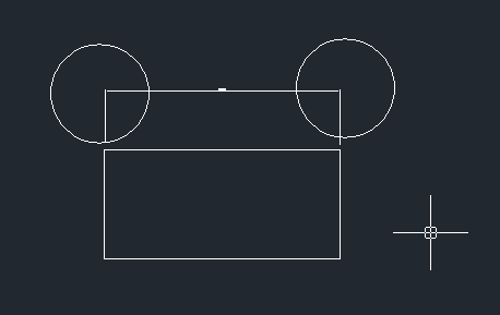

5. 确定标注样式之后,关闭对话框回到绘画区,我们可以任意地绘制一个简单的图形进行标注,看一下我们设置之后的标注效果。如下图所示,我们绘制一个矩形,并对其进行标注,就能看到标注之后的效果。
总结:自定义标注箭头样式我们要先把箭头创建为块,再执行用户定义将标注样式导入,这样就能在使用标注的时候使用啦。
