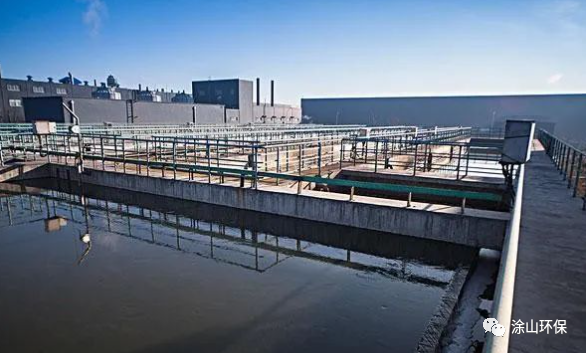

在工业生产中,经常会使用硫酸,比如化肥厂用来生产磷肥,硫铵,日化厂生产洗涤剂,食品加工行业用来浸泡提取……这些生产过程都会产生高硫酸根废水,最终汇入污水处理系统。有经验的污水处理技术人员都知道,高硫酸盐废水进入厌氧系统,会对厌氧细菌造成毒性,那么中毒的临界浓度是多少,中毒的根源又是什么呢,我们今天就跟涂山环保来聊聊这个问题。
1. 反应原理
其实,硫酸盐本身对厌氧细菌中的产甲烷菌并没有严重的抑制作用,但是,厌氧反应的过程和硫酸盐的厌氧产物会对产甲烷菌造成毒性。
首先,当废水中的硫酸盐浓度很高,甚至高于COD的浓度时,那么在厌氧反应过程中,由硫酸盐还原菌主导的还原反应会逐步取得主导地位,有机物的产甲烷反应会逐步弱化;由于硫酸盐还原菌的世代周期较产甲烷菌短,对环境和抑制物质的耐受性又强,若是长时间运行,会使厌氧污泥中硫酸盐还原菌成为优势菌种,产甲烷菌成为弱势菌种,从而导致厌氧反应器的COD降解能力下降,最终失效。
其次,在厌氧环境中,硫酸盐还原菌会将硫酸盐还原为硫化氢,游离的硫化氢会对厌氧细菌中的产甲烷菌造成毒性。根据研究,当废水中游离的硫化氢浓度达到250mg/l时,厌氧颗粒污泥的活性下降约50%。
同时,由于水中含有的游离硫化氢也可以被氧化剂氧化,从而表征为COD;所以,在化验数据时,会表现为厌氧出水的COD升高,去除效率下降。
当然,厌氧反应中产生的硫化氢也会带来一些问题,例如厌氧装置区域有异味,厌氧系统中气水交界面腐蚀严重和沼气品质降低,这些我们会在后面的文章中单独讲解。
2. 运行注意事项
在厌氧处理系统中,应尽量避免硫酸盐的进入,但在实际生产中,可能由于客观的原因,我们无法避免硫酸盐随生产排水进入厌氧系统,这时,操作运行应注意以下三点:
1. 理想的状态下,COD和硫酸根的比例最好维持在10:1以上,最少也应控制在5:1以上,以保证厌氧反应器中产甲烷反应处于主导地位。如果比例失调,需要进行预处理或者引入硫酸盐浓度较低的其他废水进行稀释。
2. 正常运行时,游离的硫化氢浓度应占总硫化氢浓度的20%以下。所以厌氧反应器运行时,还需控制厌氧进水中的硫酸根浓度在1000mg/l以下,以保证反应器中有毒性的游离硫化氢浓度大大低于250mg/l。
3. 对于硫酸盐浓度相对较高的废水,也可适当提高进水中的pH值,使厌氧反应器中的pH值保持中性或弱碱性,以降低游离硫化氢的浓度。
