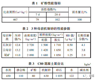

水泥:P·O42.5级普通硅酸盐水泥;矿粉:S95级矿粉,主要性能指标见表1;细集料:机制砂,包括云母岩、石灰岩、铁尾矿3种母岩,其相关性能指标见表2;粗集料:石灰石碎石,含泥量≤0.5%,级配为2.36~25.50mm;外加剂:石家庄花联新型材料科技有限公司生产的聚羧酸盐减水剂。
1.2试验方法及主要测试设备
混凝土配合比如表3所示,工作性测试和评价方式按照GB/T50080《普通混凝土拌合物性能试验方法标准》执行。机制砂颗粒形状测试仪器为BT-2900动态图像颗粒分析系统,由丹东百特仪器有限公司生产。圆形度计算方法为:e=(4π×投影面积)/(周长×周长)。

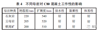

2.1不同母岩机制砂对C80混凝土工作性的影响
选取石灰岩、铁尾矿和云母岩3种母岩机制砂,同一制砂参数和工艺下生产。水洗、筛分后去除石粉,级配接近国际《建筑用砂》中II区级配中值,由其制备的C80混凝土工作性测试结果见表4。
由表4可以看出,用石灰岩、云母岩、铁尾矿机制砂制备的C80混凝土的坍落度分别为220,205,200mm,扩展度分别为540,520,510mm。石灰岩机制砂混凝土比云母岩机制砂混凝土的坍落度大15mm,扩展度大20mm;云母岩机制砂混凝土比铁尾矿机制砂混凝土的坍落度大5mm,扩展度大10mm。由此可以看出,由石灰岩机制砂制得的C80混凝土的工作性最优。

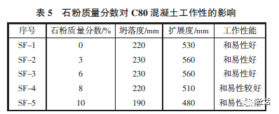

2.2机制砂石粉质量分数对C80混凝土工作性的影响
选择机制砂母岩为石灰岩,石粉质量分数分别为0,3%,6%,8%,10%。由其制备的C80混凝土工作性的试验结果如表5所示。
从表5中可以看出,不掺加石粉时,混凝土坍落度为220mm,扩展度为530mm,黏聚性较小;石粉质量分数为3%和6%时,混凝土和易性良好,具有相同的工作性,比不掺加石粉的机制砂混凝土坍落度增加了10mm,扩展度增加了30mm。石粉质量分数为8%时,混凝土的坍落度为220mm,扩展度为510mm。相比于SF-2和SF-3组,混凝土的坍落度下降了10mm,扩展度下降了50mm,拌合物开始表现出黏性;继续增加石粉质量分数到10%时,混凝土坍落度为190mm,扩展度为480mm。相比于SF-2和SF-3组,混凝土的坍落度和扩展度下降更多,分别降低了40mm和80mm,表现出更强的黏性。因此,随着机制砂中石粉质量分数的增加,C80混凝土的坍落度和扩展度呈现先增加后减小的趋势。当石粉质量分数为3%和6%时,C80混凝土的工作性最好。适量的石粉(3%~6%)能够有效地削弱机制砂表面粗糙带来的不利影响,减小了粗细骨料之间的摩擦,改善混凝土的工作性。但是当其质量分数超过6%时,混凝土的工作性就会开始下降,黏性增加显著,且随着石粉质量分数的继续增加,会加大新拌混凝土的用水量,同时其对外加剂的吸附会降低减水剂的减水效果,导致混凝土的工作性劣化。

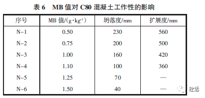

2.3机制砂MB值对C80混凝土工作性的影响
研究对象为石灰岩机制砂,不同MB值对C80混凝土工作性的影响如表6所示。
通过表6可以发现,MB值为0.50g/kg时,混凝土的坍落度为230mm,扩展度为560mm。随着MB值的增长,C80混凝土的坍落度和扩展度均逐渐减小,工作性劣化。MB值为0.75g/kg时,混凝土坍落度和扩展度分别为200mm和500mm,较N-1组混凝土坍落度和扩展度下降了11%和12.5%;MB值为1.00g/kg时,混凝土坍落度降到160mm和420mm,较N-1组混凝土坍落度和扩展度下降了30。4%和25%。当MB值继续增大至1.25g/kg,新拌混凝土总体上已失去工作性。当MB值增大到一定值时,大量减水剂被石粉吸附,混凝土拌和用水减少,导致其工作性劣化。因此,混凝土的工作性受MB值影响显著,宜控制在0.75g/kg以下。

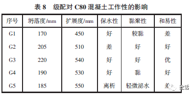

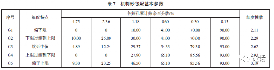

2.4机制砂级配对C80混凝土工作性的影响
选择母岩为石灰岩的机制砂,石粉固定为5%。机制砂级配基本参数如表7所示。不同级配机制砂对C80混凝土工作性的影响见表8。
由表8可以发现,G3组颗粒连续程度较好,各级粒径分布合理,混凝土工作性较好,坍落度为220mm,扩展度为540mm。G2组C80混凝土工作性较G3组稍差,坍落度比G3组小15mm、扩展度小30mm,保水性不足。这是因为颗粒连续程度较G3组差,大颗粒占比较多。G1组和G4组新拌C80混凝土坍落度分别为170mm和190mm,扩展度分别为450mm和530mm。这两组机制砂级配缺少大颗粒组分,细颗粒较多,导致混凝土坍落度降低,黏聚性较高,混凝土工作性欠佳。而G5组机制砂大颗粒较多,细颗粒较少,混凝土出现离析、泌水现象,和易性较差,失去可塑性。

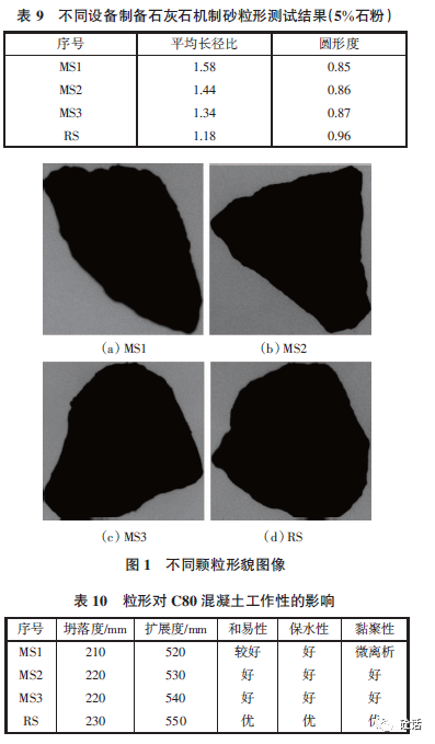

粒形的棱角特征一般用圆形度来表征。圆形度越大,表明颗粒形貌越趋于圆形。采用不同设备制得的石灰岩机制砂配制C80混凝土,几种粒形平均长径比和圆形度如表9所示,其中序号RS组为掺石粉的河砂。颗粒形状如图1所示,粒形特征对C80混凝土工作性的影响如表10所示。
通过表10可以发现,各组的C80混凝土坍落度均在210~230mm间,扩展度均在520~550mm间。MS1组拌得的C80混凝土和易性较其他三组差一点,且出现轻微离析。在相同的颗粒级配下,与掺石粉的河砂相比,机制砂圆形度超过0.87后,二者对C80混凝土工作性的影响相差不大。

(3)机制砂级配是C80混凝土泌水的主要因素。颗粒连续程度好,各级粒径分布合理,混凝土工作性较好;在相同的颗粒级配下,圆形度大于0.87的机制砂可以制备出与河砂工作性相同的C80混凝土。
