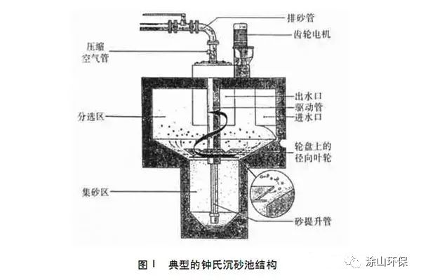

3.旋流式沉砂池
目前国际上广泛应用的旋流沉砂池主要为钟氏和比氏两大类。从国内应用情况看,源自欧洲的钟氏池及其各变型占绝大多数。
钟式沉砂池是利用机械力控制流态与流速,加速砂粒的沉淀。并使有机物随水流带走的沉砂装置。
沉砂池由流入口、流出口、沉砂区、砂斗、砂提升管、排砂管、电动机和变速箱组成。污水由流入口沿切线方向流入沉砂区,利用电动机及传动装置带动转盘和斜坡式叶片旋转,在离心力的作用下,污水中密度较大的砂粒被甩向池壁,掉入砂斗,有机物则被留在污水中。调整转速,可达到最佳沉砂效果。沉砂用压缩空气经砂提升管、排砂管清洗后排除,清洗水回流至沉砂区。
设计参数:
(1)水力表面负荷应控制在200m?/(㎡?h)左右
(2)水力停留时间控制在20-30s
(3)进水渠道流速:
①流量最大时的40%-80%时,控制在0.6-0.9m/s;
②流量最小时,大于0.15m/s;
③流量最大时,不大于1.2m/s。
(4)进水渠道直段长度为宽度的7倍且不应小于4.5m
(5)出水渠道宽度为进水渠道的2倍
(6)出水渠道与进水渠道夹角大于270°
