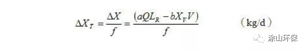

(1)剩余污泥干质量Δ XT
每日排除剩余污泥干重Δ XT(kg/d)等于活性污泥系统中每日产生的活性污泥干质量。
式中:
Δ X——挥发性物质基污水厂剩余污泥流量,kg/d;
Q——平均体积流量,m 3 /d;
a、b——污泥产率系数和污泥自身氧率,以生活污水为主的城市污水,一般为0.5-0.6,为0.06-0.1/d;
LR——曝气池进水BOD5 浓度差,kg/m 3 ;
XV——曝气池混合液挥发性悬浮物固体浓度,kg/m 3 ;
V——曝气池容积,m 3 ;
f——曝气池挥发性悬浮固体和悬浮固体浓度值比,

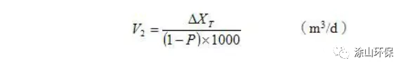

(2)剩余污泥的体积量V2
式中:
P 为剩余污泥含水率,取99.2%-96%。
